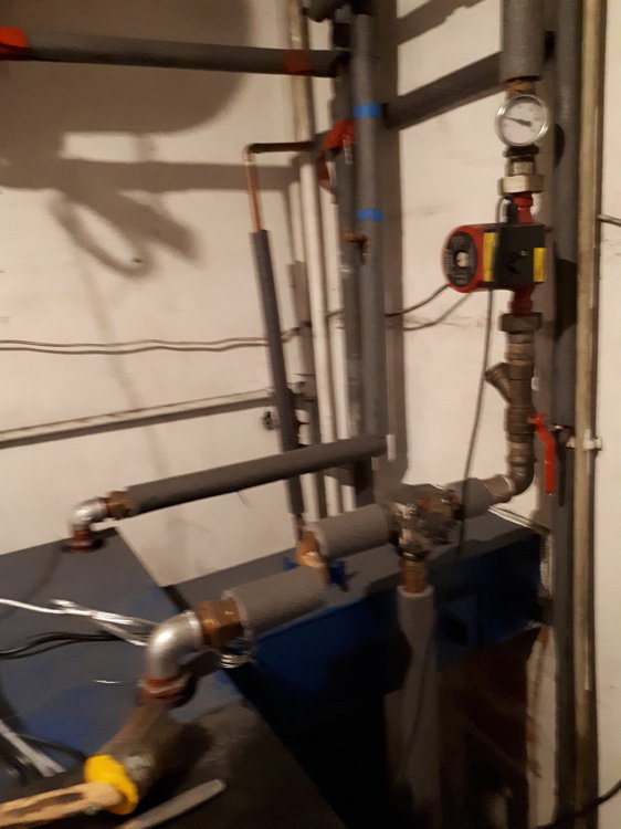

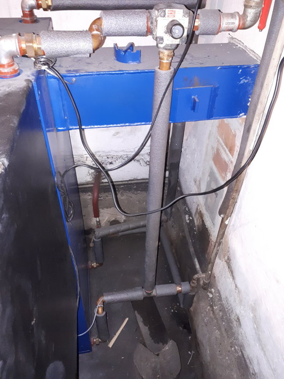

Witam. O to szkic mojej instalacji. Budynek z lat 90 ątych więc instalacja stara tylko rury wymieniane na mniejsze średnice pion 1 cal i powrót 3/4. Co zrobić by podnieść temperaturę powrotu. Bojler działa na grawitacji.

Pewnie chodzi o naczynie wyrównawcze, które powinno być wpiętę przed zaworem 3-drogowym - bezpośrednio z kotła. Gdyż jak się zawór zamknie na instalacje to odcina też naczynie.
W dniu 26.10.2018 o 17:03, Mirekkss napisał:
Czyli co do przerobienia? Jak to by miało wyglądać?
Wyjście z pieca masz zrobione kolankiem ( swoją drogą ocynk nie powinien tam być) a później z tego co widzę masz śrubunek.
Najłatwiej będzie odkręcić śrubunek i zastąpić kolanko trójnikiem a wtedy w górę puszczasz rurę minimum 1cal do naczynia.
CU 28 też nada się do naczynia.
Co do powrotu 3/4 to ja bym go zamienił na taki sam co zasilanie przy piecu - 1 cal, ale niech mądzejsi sie wypowiedzą.
Cu28 może być jak najbardziej, a zmiana na większą średnicę nie zaszkodzi, ale nie jest obowiązkowa.
