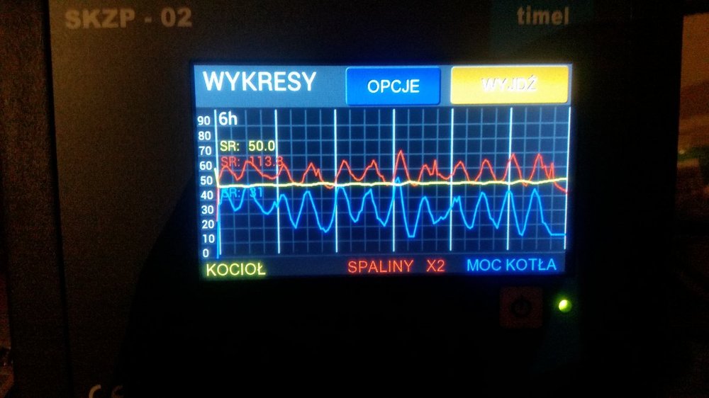

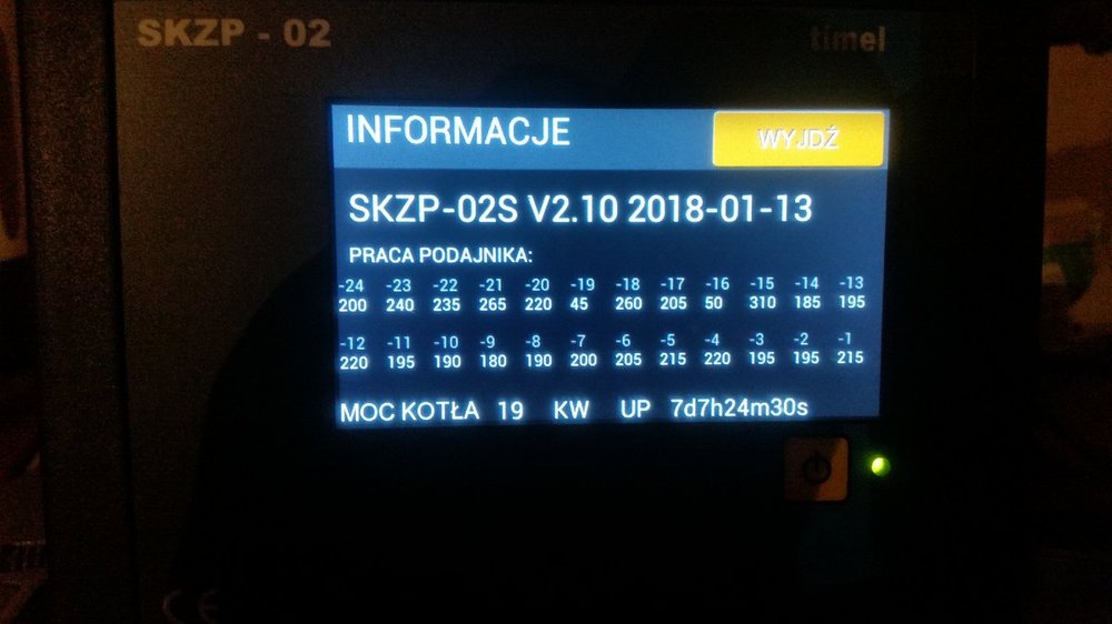

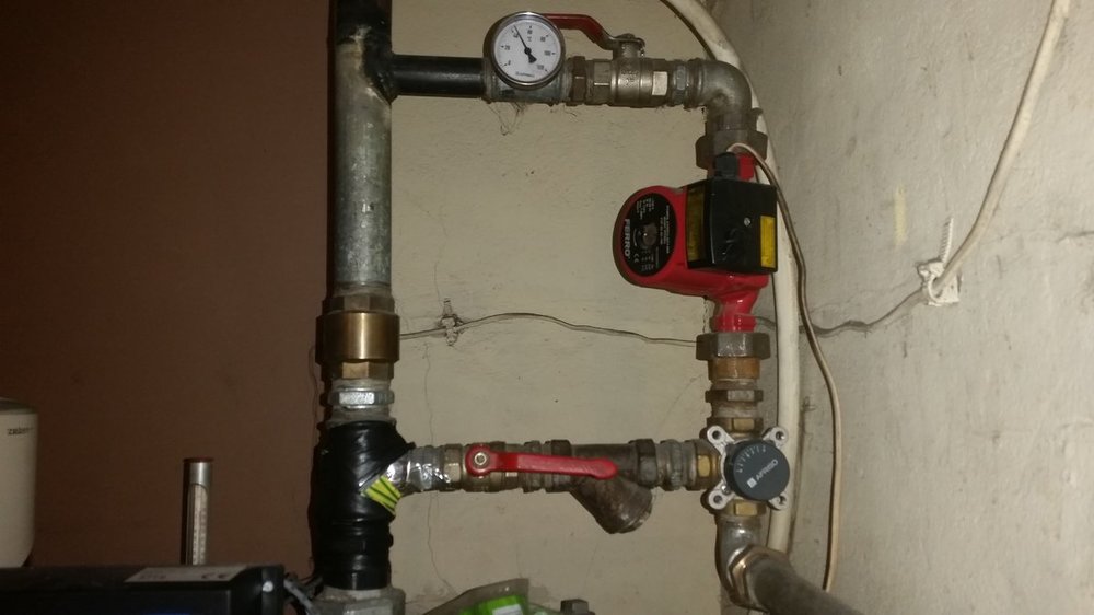

KasiaPiotr1979 Opublikowano 20 Października 2018 #1 Opublikowano 20 Października 2018 Witam serdecznie moze ktos mi pomoze. Mianowicie sprawa ma sie tak 2 tygodnie temu zakupilem sterownik i pale w pid. Piec 19 kw dom 160 m ocieplony stara instalacja grzejniki zeliwne. Temperature zadana mam 52 stopnie pompka jedna 1 bieg na dom inatej pompce jeszcze boiler. Zawor 3d na dom puszczone 41st pie dochodzi do 52 st przebija do54 modulacja 10% dmuchawa 12% i jak wida na wykresie spada szybko nie raz 48 nie moge ytrzymac stalej temperatury
krisgie Opublikowano 20 Października 2018 #2 Opublikowano 20 Października 2018 Jeśli masz podpięty czujnik powrotu to może zmiana softu na 2.11b coś by pomogła + ustawienie wzmocnienia modulacji. Możesz też podnieść moc min na jakieś 20-25% i poobserwować wykresy. Pompka załączona na stałe czy praca przerywana?

bercus Opublikowano 21 Października 2018 #5 Opublikowano 21 Października 2018 Palenisko i wykres wyglada calkiem dobrze.+-2 stopni,wiec co.Instalacia 3drožna nie jest tak stabilna.Wazniejsze jest dobro palič groch,niž superstabilna temperatura :-)
bercus Opublikowano 21 Października 2018 #6 Opublikowano 21 Października 2018 AAA jescze czujnik temperatury kotla daj na rure z kociola i owinač cale Cu,lub Alu drutom,to wszystko zaizolowač pianou.Bezwladnosč czujnika powodzuje take latanie temperatury.To bedzie glowny twoi problem.
