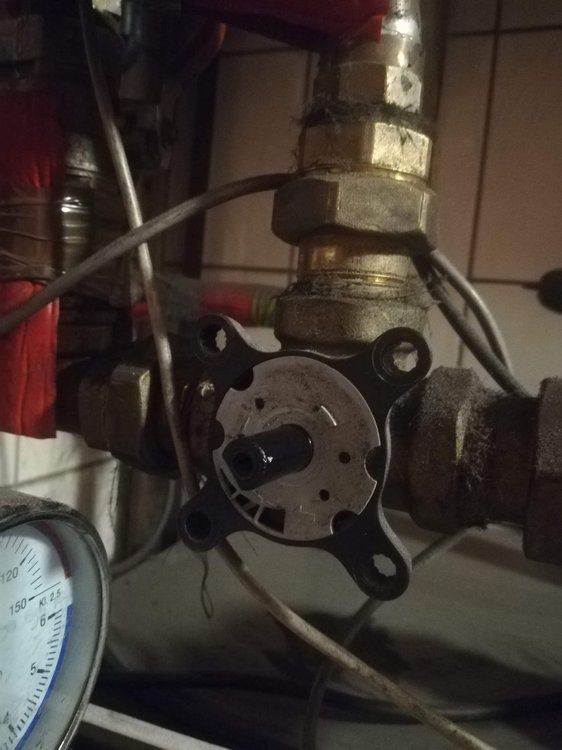

Na obecną chwilę w układzie CO mam zawór 3D sterowany ręcznie.
Nie znam firmy produkcyjnej, ale na bank nie jest to nic znanego (kupiłem na odczepnego w ramach głupiego zakładu)
Sprawdza się ale chciałbym dołożyć siłownik do sterownika SKZP 02. I tu pytanie.
Czy jest jakis uniwersalny siłownik aby pasował?
Może macie linka????
Z góry dzięki
Potrzebna będzie przejściówka z silownika do zaworu, może będzie pasował np ESBE, ale trzeba fot zaworu 3-D - głównie osi i mocowania siłownika
Prosze
