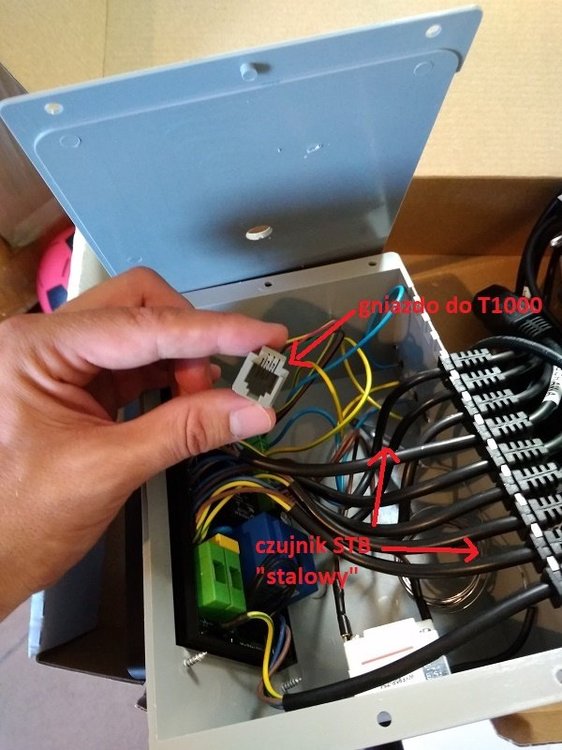

Pieklorz Opublikowano 9 Października 2018 #14 Opublikowano 9 Października 2018 Nie jestem zwolennikiem takiego ręcznego wyciągania pomp, sterownik ma zabezpieczenia, które działają, jak pompy są wpięte we właściwe miejsca (chodzi o przegrzanie kotła, zadziałanie STB..) jak wypniesz z ręki, to po bezpieczeństwie Jak chcesz, aby rozłączało pompę c.o., to albo prosty termostat pokojowy programowalny i podłączyć wg instrukcji oraz schematu w zielona kostkę pod obudową. Można też firmowy T1000 pod kostkę telefoniczną (pod obudową schowana, na foto będzie widać) Argos pod V-tą klasę ma na tyłu inne wyjścia z opisaną naklejką (jedno to czujniki klapy kosza a drugie najcześciej RS 485 A B i rzadko był na zewn zamiast tego zwykły termostat pokojowy), pod ubudową schowany jest czujnik STB, który przy montażu powinien trafić na rurę zasilającą (opisane na pierwszych stronach DTR) foto Ci wrzucę
