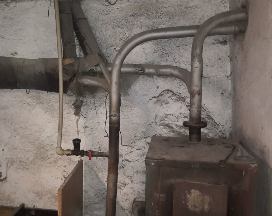

Witam,
Szybkie pytanie. Jak zachowa się taki układ, kiedy stary kopciuch usuniemy i wstawimy obok inny z wyżej umiejscowionym króćcem wyjściowym z kotła C.O.
Prościej mówiąc: obok stawiamy kocioł, wychodzimy w górę, w bok, w dół i potem znowu do góry aby podpiąć się pod istniejącą instalację (chodzi o nienaruszanie tego dzieła sztuki).
Co na to grawitacja ( bo dla pompy to raczej nie problem)?
Wszystkie odbiory (tzn. zasilania i powroty powyżej stropu w tym pomieszczeniu).
Ciężka sprawa, wszystko zależy od możliwości grawitacji i wielkości syfonu.
Im syfon większy tym praca grawitacyjna będzie się zaczynała przy wyższej temp na kotle.
Czyli trzeba będzie mocniej grzać
,... moje pierwsza myśl ( nie mam pewności, że dobra), w miejsce starego kotła wstawić ocieplony bufor- bojler-butlę po propanie i z tego "bufora" zasilić całą instalację. Przekroje zasilenia i powrotu "bufora" koniecznie nie mniej niż na kotle. Nie zapomnieć o odpowietrzeniu w najwyższym punkcie wyjścia z nowego kotła!!!. Ważne jest też co z dojściem do kanału kominowego,...
