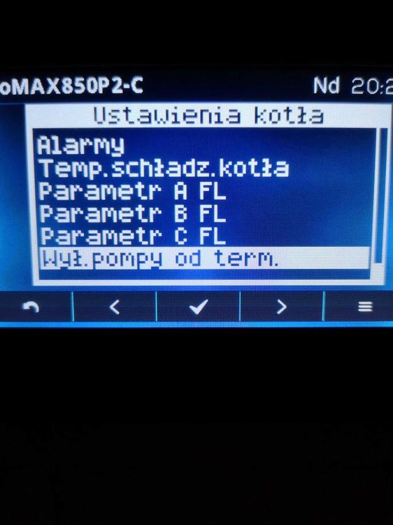

Gość Visitor1230 Opublikowano 23 Września 2018 #26 Opublikowano 23 Września 2018 (edytowane) 10 minut temu, lukasho napisał: Kolego a ten parametr wyłączenia pompy co od termotestu gdzie można znaleźć? U mnie jest w serwisowych, w menu ustawien mieszacza. Edit: Dowiedz sie koniecznie tego kodu. pompka niech pracuje stale. Mozesz sobie ustawic obnizenie zadanej przez mieszacz w przypaku dogrzania pomieszczen. O np 3 do 5 stopni. Najlepiej to dziala z czujnikiem pogodowym. Opcja jest w zwyklych ustawieniach. Ustawienia mieszacza 1 , termostat pokojowy mieszacza. Pamietaj ze Plumy w przypadku niepodlaczenia pewnych modulow nie wyswietlaja w menu opcji do ich obslugi. Edytowane 23 Września 2018 przez Visitor1230 Cytuj
lukasho Opublikowano 23 Września 2018 Autor #27 Opublikowano 23 Września 2018 5 minut temu, Visitor1230 napisał: U mnie jest w serwisowych, w menu ustawien mieszacza. Jesli nie mam jeszcze zainstalowanego siłownika to zmienianie w ust. mieszacza coś da? Martwi mnie to że gdy włącza grzanie cwu to grzeje się tez CO, cos tu jest nie tak Cytuj
Darbatt Opublikowano 23 Września 2018 #28 Opublikowano 23 Września 2018 Wszystko jest ok sprawę zalatwi parametr wyłączenie co od termostatu ale jak poprzednik pisał nie jest to zalecane, dopóki nie masz podpietego sterownika mieszacza zaw czterodrogowego do regulatora, parametr ten nie będzie widoczny w menuWysłane z mojego CLT-L29 przy użyciu Tapatalka Cytuj
Gość Visitor1230 Opublikowano 23 Września 2018 #29 Opublikowano 23 Września 2018 Nic nie da. A te dwie pompki? … dziwne. Cytuj
Darbatt Opublikowano 23 Września 2018 #30 Opublikowano 23 Września 2018 Ustaw serw, ustawienia kotłaWysłane z mojego CLT-L29 przy użyciu Tapatalka Cytuj
Darbatt Opublikowano 23 Września 2018 #31 Opublikowano 23 Września 2018 Wiesz co Ty masz starszy model może w nowszych modelach zmienili kod do ust serwisowychModel z zeszłego roku, to chyba nie taki staryWysłane z mojego CLT-L29 przy użyciu Tapatalka Cytuj
Darbatt Opublikowano 23 Września 2018 #32 Opublikowano 23 Września 2018 Sama pompka cwu będzie chodziła tylko w trybie letnimWysłane z mojego CLT-L29 przy użyciu Tapatalka Cytuj
lukasho Opublikowano 23 Września 2018 Autor #33 Opublikowano 23 Września 2018 (edytowane) Zrobiłem tak jak pisaliście i pompka co sie wyłączyła. Może nie jestem biegły w tym temacie ale przy takiej technologii wydaje mi sie ze powinno byc ustawienie ze w trybie zimowym mozna oddzielnie ustawic grzanie cwu i oddzielnie co. Dla mnie to czarna magia, mam nadzieje że do czasu przyjscia chłodnych dni uda mi sie wyregulowac to wszystko:/ Na poczatku października dołożę siłownik do mieszacza i przycisne tego Instalatora aby to wszystko dobrze ustawił a narazie musze jakos to rozgryzać. Dzięki za pomoc Edytowane 24 Września 2018 przez Ryszard Nie ma potrzeby cytowania ostatniego postu Cytuj
Darbatt Opublikowano 23 Września 2018 #34 Opublikowano 23 Września 2018 W trybie zima pompka co musi chodzić, musi być odbiór ciepła inaczej można przegrzac piec. Nie wszyscy muszą się na wszystkim znać :-) Życzę powodzenia, lektura instrukcji to też wazna rzecz, niestety wiele osób sięga po nią dopiero jak zaczynają się jakieś problemy.Pozdrawiam.Wysłane z mojego CLT-L29 przy użyciu Tapatalka Cytuj

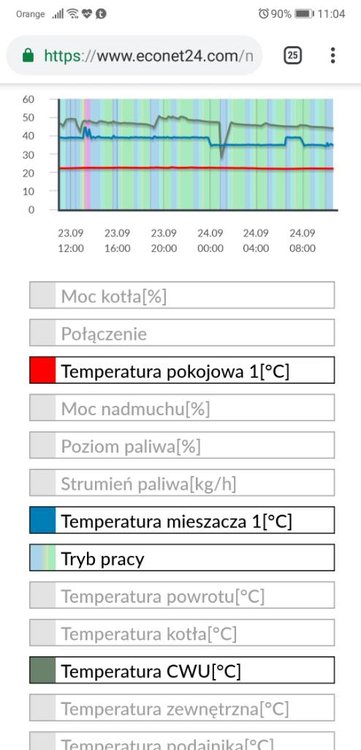

Gość Visitor1230 Opublikowano 23 Września 2018 #35 Opublikowano 23 Września 2018 Kociol sie nie przegrzeje. Pompka ma chodzic non stop, po to zeby ustabilizowac odbior ciepla z kotla. Przy sterowaniu pokojowym w przypadku dogrzania mozna zadac na mieszaczu obnizenie o kilka stopni. Ale odbior z kotla trwa niezmiennie. I najlepiej podlaczyc to pod pogodowke, ktora bedzie reagowala z wyprzedzeniem regulujac mieszacz. Nie czekajac az w domu soie wychlodzi. Przy wylaczaniu pompki woda w ukladzie sie wychladza. Po ponownym zalaczeniu taki zimny zlad trafia do kotla. Tempoeratura na nim spada drastycznie. Kociol musi to nadrobic. A z tym wiaze sie dodatkowe paliwo ktore trzeba spalic.Moj screen z dzisiejszej zaleznosci temperatury zewnetrznej, mieszacza i pokojowej. Cytuj
Darbatt Opublikowano 23 Września 2018 #36 Opublikowano 23 Września 2018 Może źle napisałem że się przegrzeje ale to też zależy jak jest ustawiona temp zadana kotła, zgodze się o temp powrotu po ponownym zalaczeniu pompki co, niepotrzebnie piec się wtedy wychladza. Idealnym rozwiązaniem jest siłownik do zaworu czterodrogowego z możliwością ustawienia temp na wyjściuWysłane z mojego CLT-L29 przy użyciu Tapatalka Cytuj

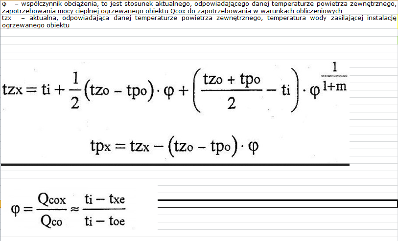

bonanza Opublikowano 24 Września 2018 #47 Opublikowano 24 Września 2018 2 minuty temu, laptop napisał: *lukasho Grzejesz podłogówką czy tradycyjnie grzejnikami? Witam Kolegów, Proste pytanie, jak działa termostat i regulator pogodowy? Dla zapętlenia tematu i wypowiedzi Szanownych: Wzór na działanie regulatora pogodowego (ja tylko chcę pomóc i wyczyścić odpowiedzi praktykantów instalacji CO, nadmieniając, że wiedza teoretyczna, nie ma nic bezpośrednio z wiedzą praktyczną, ale bardzo pomaga dla instalatorów, którzy mają wiedzę praktyczną :-) ). Regulator dwustanowy (termostat, bojler, itp): https://www.google.com/search?q=działanie+regulatora+dwustanowego&client=firefox-b-ab&source=lnms&tbm=isch&sa=X&ved=0ahUKEwjAtoCW-NPdAhWMsqQKHZJkCi8Q_AUICigB&biw=1600&bih=786#imgrc=ksn2ccblQyzgcM: Cytuj

bonanza Opublikowano 24 Września 2018 #49 Opublikowano 24 Września 2018 (edytowane) Dlatego też warto rozróżniać, z czym walczymy i czym chcemy sterować. Na czuja to raczej bardzo trudno. Dla termostatu wystarczy czujnik wewnętrzny temperatury (pokojowy). Układ pieca ogólnie ma być włączony lub wyłączony, jak żelazko. Np: załącz 20, wyłącz 21 (ale z jaką temperaturą zasilać grzejniki, 65, 50, a co z 4D, jak jego otwierać, w ilu %)? Regulator pogodowy, układ działa praktycznie cały czas i opiera się o daną charakterystykę obiektu (wzór powyższy, krzywa grzania, dobiera optymalną temperaturę zasilania grzejników). Dla tego sterowania mamy do dyspozycji: - obligatoryjnie czujnik zewnętrzny (może nawet sam wystarczyć, bez czujnika wewnętrznego, może to i dziwne ale bardzo skuteczne), - czujnik wewnętrzny i zewnętrzny (optymalnie, dobór temperatury zasilania grzejników z korektą krzywej grzania w oparciu o czujnik wewnętrzny. Dodatkowo, algorytm sterowania 4D, odpowiednie otwarcie dla ochrony powrotu i utrzymania temperatury zasilania grzejników np 35 C przy 5 C zewnętrznej, przy 20% otwarcia 4D). Edytowane 24 Września 2018 przez bonanza Cytuj
