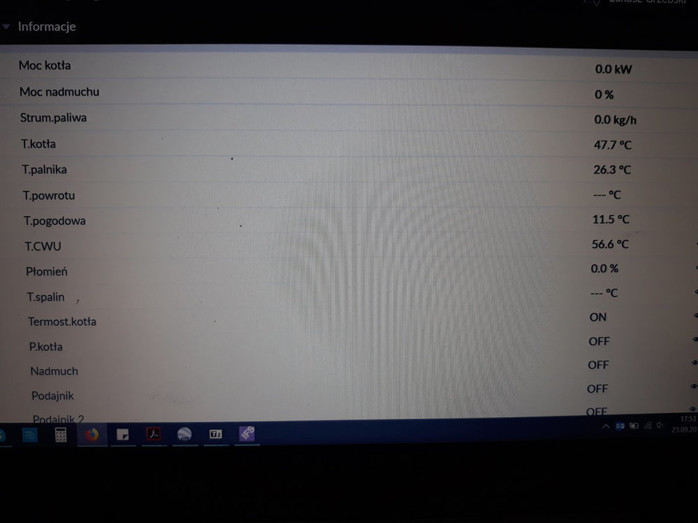

Proszę o poradę gdyż mam wrażenie że mój Intsalator słabo ogarnia ten temat lub ja czegoś nie rozumiem , otóż tydz temu zainstalowałem Palnik KIPI 16KW + regulator ecomax 850P2-C + czujnik temp. zew + panel pokojowy ecpSTER TOUCH+econet  do kotła Defro, za 2 tyg chce dołożyć siłownik do zaworu 4d.
Mam problem z ustawieniami, tzn gdy przełączam z trybu  Lato na Zimę załącza sie CO pomimo że na panelu pokojowym temp zadana jest mniejsza niż faktyczna, a przecież powinno sie załączać dopiero jesli temp spadnie poniżej zadanej.

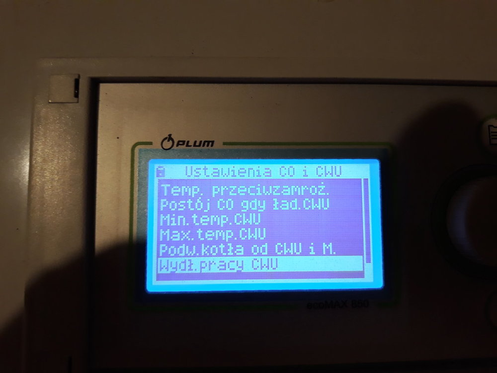

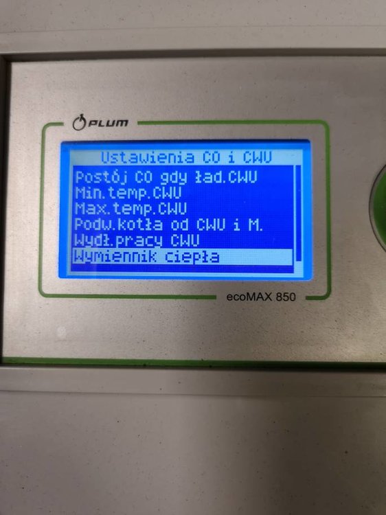

W ustawieniach regulatora pieca jest taki parametr jak wymiennik ciepła, należy ustawić na nie, ustawienie na tak będzie powodowało, ze pompka co będzie pracować cały czas niezależnie od sygnału jaki będzie z panelu pokojowego. Parametr ten znajduje się w ust. serwisowych - ustawienia co i cwu - wymiennik ciepła. Mam taki sam regulator. Pozdrawiam
Kolego Darbatt u mnie nie ma parametru jak wymiennik ciepła.
Widzę że suwak po prawej stronie masz na górze, skoro u mnie jest musi być też w twoim regulatorze
U mnie nie ma wogóle tego parametru moze mamy jednak inne regulatory.

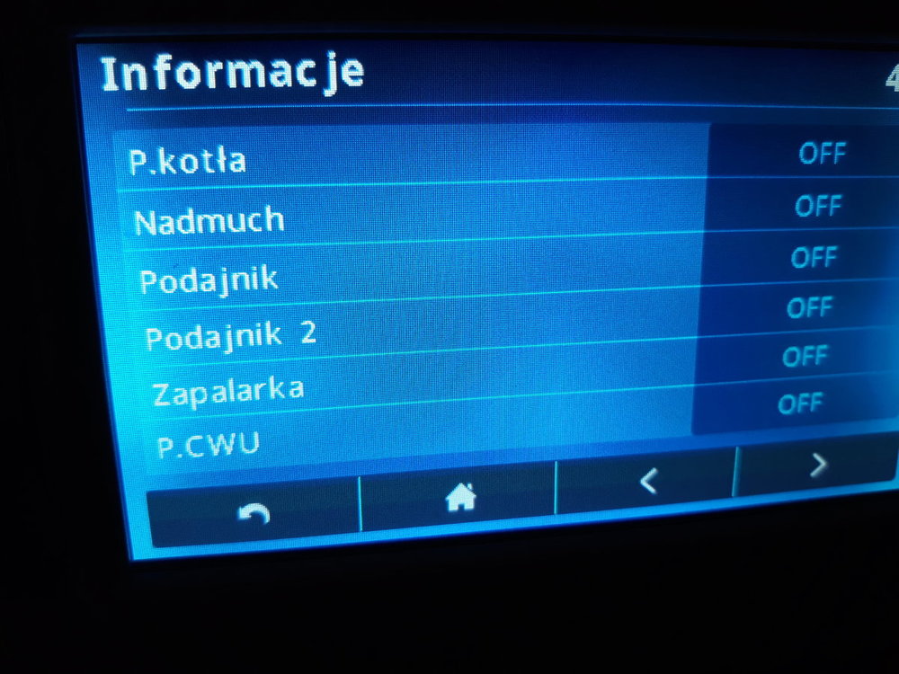

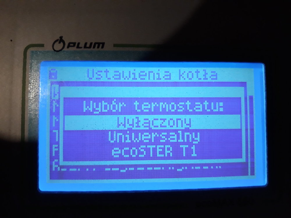

Zastanawiam się czy w ustawieniach kotła w wyborze termostatu nie powinno byc na ecoster ( zdj w załączniku) tylko że nie moge tego zmienic.
Parametr wybór termostatu musi być ustawiony na ecoster bądź uniwersalny, sprawdź jeszcze parametr wyłączenie pompy co od termostatu w tym przypadku ustaw na tak
Może parametr wymiennik jest w innym miejscu menu, poszukaj. Raczej powinien być.
szukałem nie ma:/

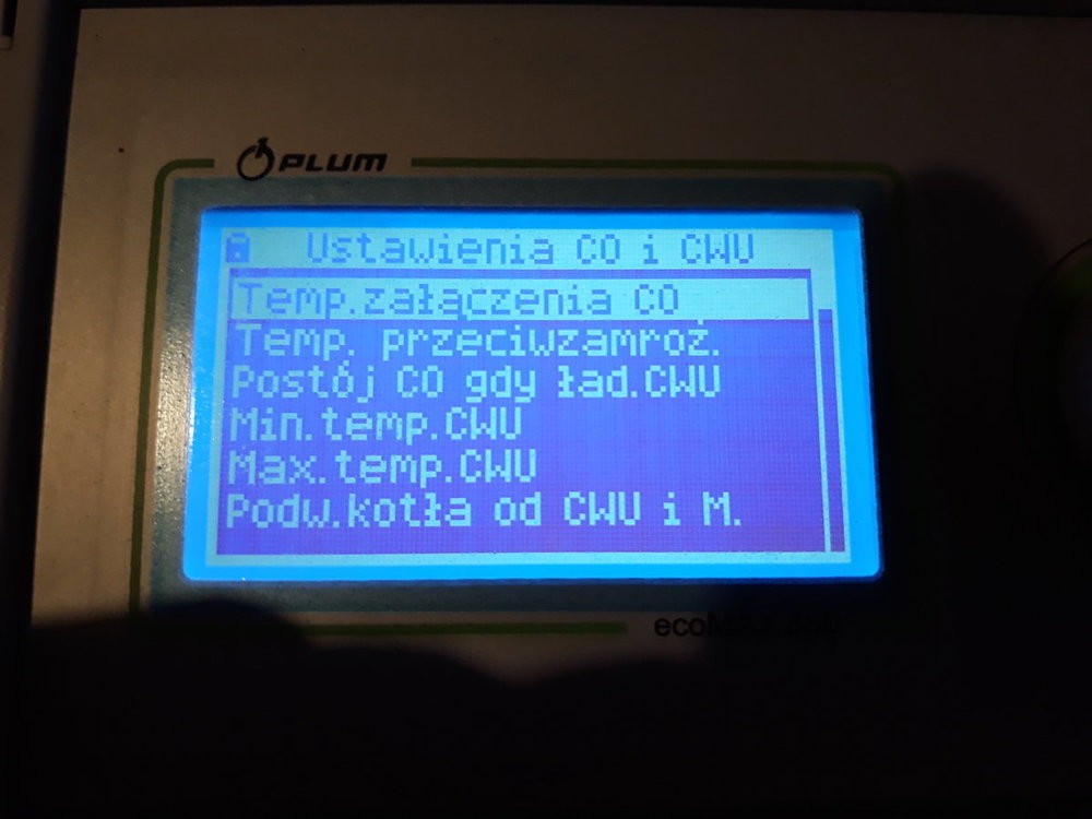

Jeszcze jedno w ust serwisowych jest parametr pokaż zaawansowane, ustaw na tak, być może masz ukryte niektóre parametry
Owszem są ustawienia zaawansowane,  jest ustawione na nie  i nie moge zmienic na TAK. W zasadzie w ustawieniach serwisoych nie mam mozliwośc zmiany parametrów, nie wiem z czego to wynika.

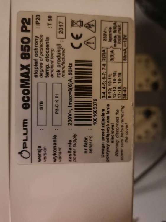

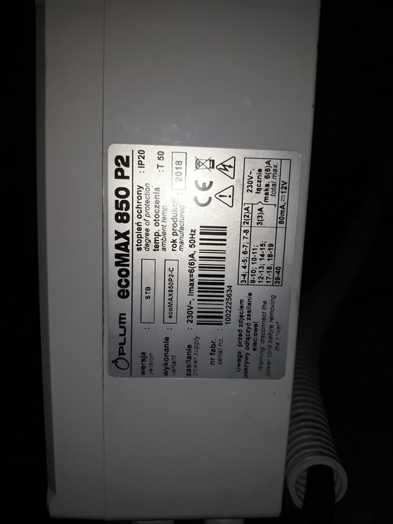

No to powiem Ci że ciekawą sprawa. Kupowales regulator u autoryzowanego przedstawiciela? Dzwon do niego, ją od samego początku miałem dostęp do wszystkich opcji.
Chyba taki sam

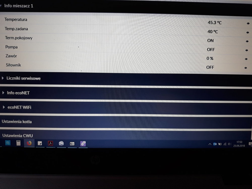

Ok udało sie moge zmieniac parametry w ustawieniach serwisowych ( podali na forum jest inny kod do ust serwisowych) jednak w ustawienaich co i cwu wymiennik jest ustawiony nie, wiec problem nie tkwi w tym.
Chyba problem rozwiązałem, przestawiłem w ustawieniach kotła wybór termostatu na ecoster1 i teraz kocioł reaguje na zadana temperature w panelu pokojowym. Wkurzające jest to że Instalator tego nie ustawił, i co gorsza  czy inne parametry są dobrze ustawione.
