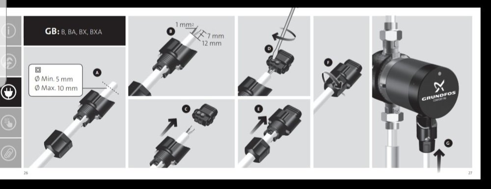

Tylko czy to coś da jak w tej części domu gdzieś stoi kocioł jest stara instalacja TN-C?
Dodatkowo w instrukcji pompy wygląda jakby był użytku przewód 2x a we wtyczce trzecie gniazdo zaślepione.
Trochę to dziwne ale ok. Pisałem o tym tylko ze względów bezpieczeństwa. Jeśli w pompie jest zaślepiony styk ochronny to na nic Ci trzecia żyła żółto zielona.
