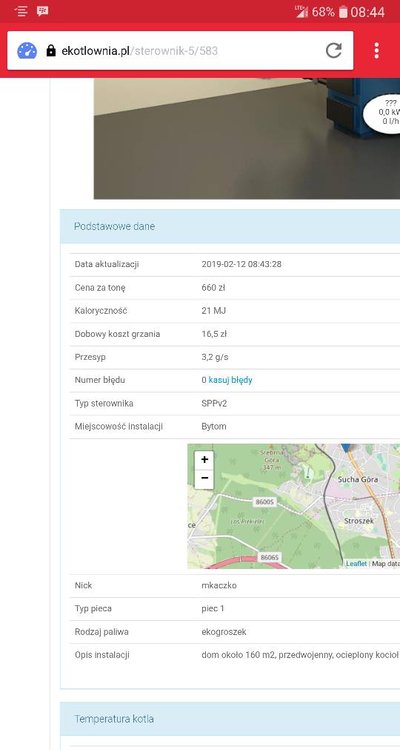

Dzis osiagnolem koszt dobowy 16,5 zl przy ciaglym paleniu
Kupie ten przeplywomierz to wtedy bede myslec dokladniej
To nadal drogo .

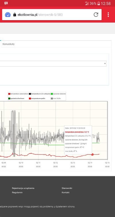

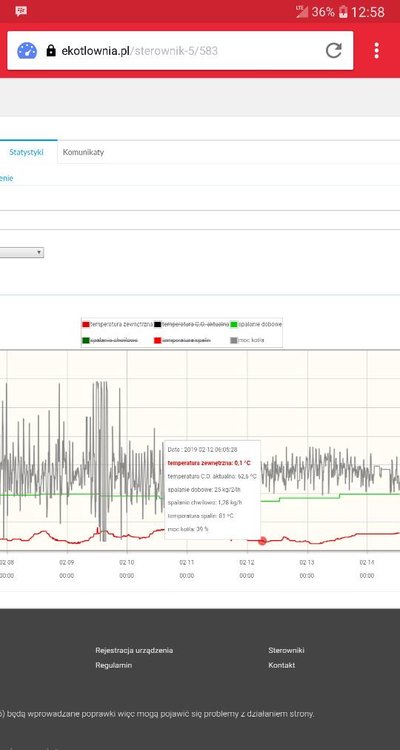

Koledzy prosba o rade
Czy ma sens kupowac palnik o mocy maks. 15 kw do mojego kotla
Zauwazylem ze przy obecnej wielkosci retorty moc maks 25 kw
Wraz z wzrostem temp zewnetrznej rosnie spalanie
Przy zerze 25 kg przy 4,5 stopnia 30 kg
Widzialem na stronie stalkotu nowy palnik rko
Pytanie czy poradzi sobie z kotlem 130 litrow ???
Pomyslalem ze przy mniejszej srednicy palnika
Moglbym uzyskac wyzsza sprawnosc co w konsekwencji prowadzi do mniejszego zuzycia wegla9d21125d9b0626f104b6deb28387cefe.jpgcff07c9967addab2523414d789473725.jpg
Kierunek jest , moim zdaniem  , dobry . Ja zmniejszyłem moc mojego ekopala przez dorobienie regulowanej przegrody zmniejszającej powierzchnię  paleniska ale to przy okazji "manewrów" ze spalaniem . Poprawiło się przy okazji zużycie  ale nie pamiętam o ile , gdyż było to 4 lata temu.
No ale ja mam kocioł 19 a nie 25 kW . U Ciebie różnica w mocy palnika i kotła byłaby dość duża  , tak że niestety nie umiem definitywnie doradzić.
Tak na marginesie , od jakiegoś czasu interesuje mnie ten RK-O i postanowiłem zakupić głowicę tego palnika 8-16 kW i zastosować go do mojego ekopala jako uzupełnienie .
W przyszłym tygodniu powinna nadejść przesyłka , wtedy będę więcej wiedział choć z montażem mi się nie śpieszy ze względu na fakt , iż obecny palnik sprawuje się bez zastrzeżeń.

W sterowniku przykrecilemm moc do 14 kw ale chyba jeszcze skrece na 13
Mam jeszcze w planach przetestowac sam ekogroszek czeski
Jesli ilosci beda takie same jak mieszanki obecnej to zejdzie mi w dol koszt dobowy

Popiolu duzo na 140 kg jakies maks 16kg
Przy ladowaniu duzo pylu
Nastawa powietrza musi byc wieksza

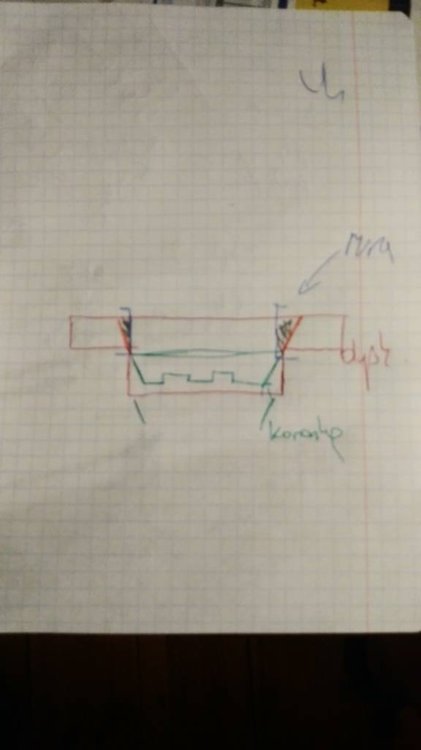

Witam kolegow
Jako ze zrobilo sie dosc cieplo wrocil jak boomerang temat pracy na malej mocy i przewymiarowania kotla

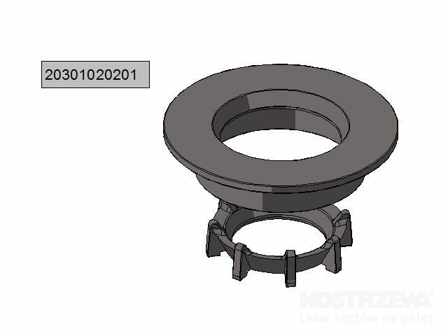

Postanowilem zawezyc srednice palnika i tu 2 drogi
1 wlozyc koronke od palnika 25 kw na krag po zeszlifowaniu kwadratow (na odwort niz na zdjeciu)

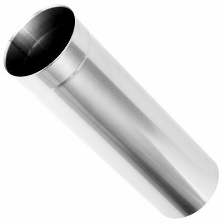

2 wlozycz odpowiedni przycieta rure do okregu do granicy koronki np. Takiej jak w tym ogloszeniu https://allegro.pl/oferta/rura-kominowa-zaroodporna-grubosc-1mm-fi-140-0-25-7862814352
Dosatkowo zagiac ja z obu stron a raczej zrobic po 4 z obu stron paski, dzieki temu zabiegoqi srednica paleniska bedzie taka sama jak srednica wewnetrzna koronki u gory
W zalaczeniu rysunek pogladowy
I teraz pytanie czy lepiej bawic sie z wiankiem zeliwnym i go dospawac czy tez lepiej z ta rura
Docelowo srednica paleniska bedzie mniejsza np o 3 cm
Pozdrawiam35b1e3c2853671d587d3da70bce3fdd8.jpg187a62b0ced721af7c1d0dce66c0cd95.jpg0573138a7baf1bb06e3f12e657270c04.jpg
