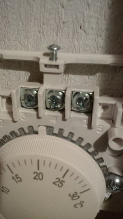

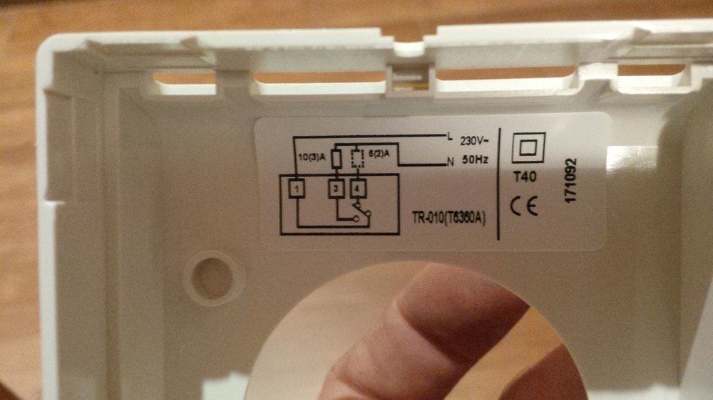

prośba do doświadczonych kolegów o radę "który kabel gdzie podłączyć" w termostacie pokojowym TR-010

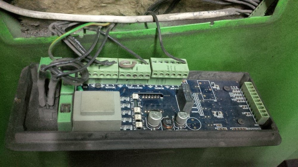

na zdjęciu ze sterownikiem widać brązowy kabel który zamyka obwód i tu podłączę kabel który idzie do termostatu
pytanie gdzie podłączyć kabel w termostacie ?????
nie do końca jestem pewny czy dobrze rozumie ten schemat, że należy podłączyć masę do 3 i 4 a zasilanie do 1 ???

Kabelek brazowy w sterowniku (zworka) odłącz a w jego miejsce podłącz dwie żyly nowego przewodu do termostatu.
Ten sam nowy kabelek podłącz w termostacie pod 1 i 3 lub pod 1 i 4. To w zależności od tego czy obwód ma być otwarty gdy pomieszczenie jest nie dogrzane czy zamknięty gdy dogrzane.
Żadne dodatkowe zasilania, fazy, zera nie są potrzebne.
PS. Ta zworka jest opisana w sterowniku jako dmuchawa - jakie zadanie ma ona teraz? Co dzieje się gdy jej nie ma?

dałeś mi do myślenia, przeanalizowałem jeszcze raz instrukcje producenta
i na str 6 jest jest rysunek,
ta brązowa zworka to "termostat awaryjny stb"
termostat pokojowy jest w innym miejscu, na zdjęciu to jest z prawej 3 i 4 gniazdko
zaraz sprawdzę w kotłowni czy czy na wyjściu z tyły jest wtyczka do tego termostatu
Dokładnie. Sam znalazles.
A po stronie termostatu do 1 i 4.
Pozniej według tej instrukcji procedura aktywacji i ustawien wartosci.
