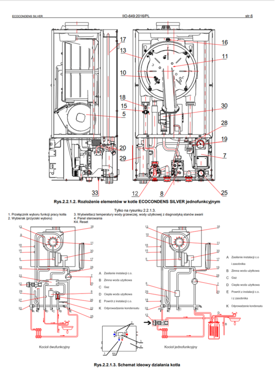

klaudiuszd Opublikowano 22 Września 2018 Autor #6 Opublikowano 22 Września 2018 Chciałem odświeżyć temat ponieważ co raz bliżej montaż kotła. Odnośnie schematu to mam jedno pytanie .. udało mi się znaleźć instrukcję na stronie Termeta ( model Silver 20 1F) oraz schemat instalacji. Zastanawiam się jakiego rodzaju zawór ma być zamontowany pod pozycją #12 (schemat po prawo) i czy w ogóle jest dołączony do kotła. No chyba raczej nie taki Afriso 3D który mam w starej instalacji bo przy nim jest jedynie tylko niepotrzebne kręcenie...
odpowietrznik Opublikowano 22 Września 2018 #7 Opublikowano 22 Września 2018 To zawór 3D przełączający,jest wbudowany w kocioł jednofunkcyjny,więc nic nie musisz kupować.Przełącza pomiędzy priorytetowym grzaniem CWU a CO Zauważ że kocioł 2F takiego zaworu nie posiada
klaudiuszd Opublikowano 22 Września 2018 Autor #8 Opublikowano 22 Września 2018 Dzieki za wyjaśnienie. Zmylił mnie po prostu ten fragment rurki (A) narysowany na czerwono .. tak jakbym musiał wyjść z kotła, a następnie zamontować jakiś zawór 3D.

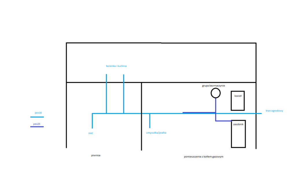

klaudiuszd Opublikowano 2 Października 2018 Autor #9 Opublikowano 2 Października 2018 Napotkałem problem przy ewentualnym montażu zasobnika na wodę. Otóż linia zimnej wody jest zrobiona przy użyciu pex16. To chyba za mały przekrój aby cała grupa bezpieczeństwa wraz z naczyniem przeponowym działała prawidłowo, zgadza się? Jeśli już przerabiać w pexie to na 25 mm. Swoją drogą to naczynie przeponowe o jakiej pojemności do takiego zasobnika 120L? 1/10 objętości czyli 12L wystarczy?
odpowietrznik Opublikowano 2 Października 2018 #10 Opublikowano 2 Października 2018 Zasilanie zasobnika zimną wodą z sieci powinno być rurą 3/4"(zasobnik ma takie króćce przyłączeniowe)lub Cu 22,lub PEX 25(26) Naczynie przeponowe wystarczyłoby 8l ale 12ka nie zaszkodzi(tylko będzie droższe)
klaudiuszd Opublikowano 2 Października 2018 Autor #11 Opublikowano 2 Października 2018 Właśnie jest taka kwestia, że po drodze tej dosyć krótkiej linii jest kilka złączek zaprasowywanych które trochę szkoda teraz wyrzucic zwyczajnie do kosza. A wchodzi w grę zrobienie takiego objeścia w postaci zrobienia przejścia pex16 - pex25 na samym koncu odcinka potrzebnego do wpięcia grupy bezpieczeństwa i naczynia. Przejdzie takie coś czy trzeba wszystko od nowa robić?
odpowietrznik Opublikowano 2 Października 2018 #12 Opublikowano 2 Października 2018 Ja bym robił wszystko PEX 25(od głównego pionu-z piwnicy)fragment rury PEX 16 jest "wąskim gardłem"
klaudiuszd Opublikowano 2 Października 2018 Autor #13 Opublikowano 2 Października 2018 No niestety tak wychodzą "oszczędności" w dłuższej perspektywie. Robił to parę lat temu znajomy "po fachu". Dzięki za wsparcie, pozdrawiam.
