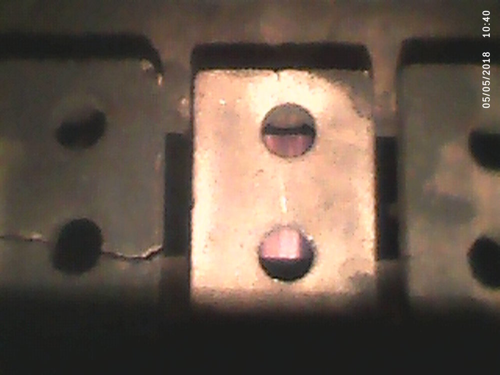

Zasada pracy i działania tego palnika rurowego jest wprost zaczerpnięta z pieca rakietowego - różnica zasadniczo w tym przypadku sprowadza się do tego, że dopalanie gazów z tego palniku następuje w komorze paleniskowej kotła. Reszta zasadniczo bez zmian. Planik ma dostać tyle powietrza by dym i ogień z niego się nie wydostawały na zewnątrz a wszystko razem było zaciągane do rury palnika. Dynamikę spalania wyregulowałem szczeliną powietrzną pomiędzy dolną a górną przesłoną paleniska i tak by płomień w palniku się jarał a nie furczał. Dodatkowo by zwiększyć natlenienie płomienia - można to regulować przez drzwiczki od popielnika bądź zasypowe.
Tytułem wprowadzenia pierwszy palnik miał zostać złożony z czterech szamotek 230x114x32 po długości t/j 230 mm ale po zakupie szamotki i złożeniu jej w ten sposób przekrój w mojej ocenie był za duży.
Z tego powodu pierwszy palnik powstał z rozcięcia na pół szamotki 230x114x32 co zostało włożone między całe cegły 230x114x32 ale próby uruchomienia systemu kotłowo-kominowego przy tak małym przekroju nastręczały nazbyt wielu problemów.
Z tego powodu jeden z tych rozciętych kawałków został wyjęty i zastąpiony całą cegłą 230x114x32, która zamyka palnik od góry – (zdj. 0.2;0.3; 0.4).
Palenisko pierwszego prototypu zostało złożone z sześciu cegieł 230x114x32 - dwie po bokach i dwie do zamknięcia na górę oraz dwie na dno (zdj.0.1;0.2). Cegły zostały po dosuwane do siebie i ustawione na równej płaszczyźnie trochę przesianym popiołem wypoziomowane i uszczelnione – niczym tego nie kleiłem i kleić nie będę.

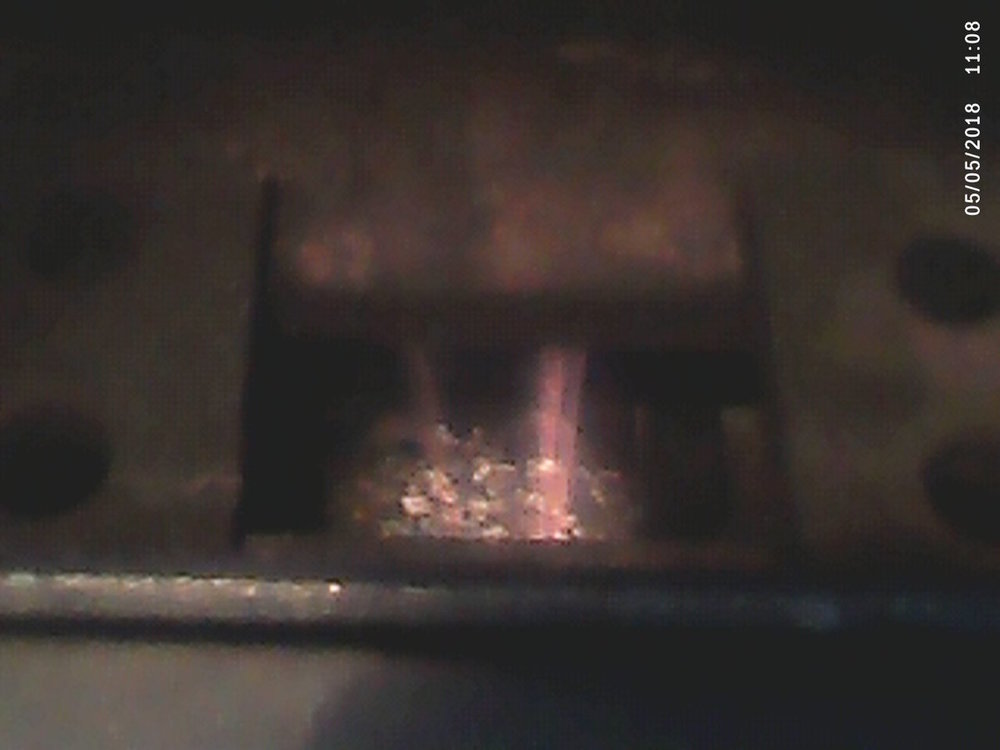

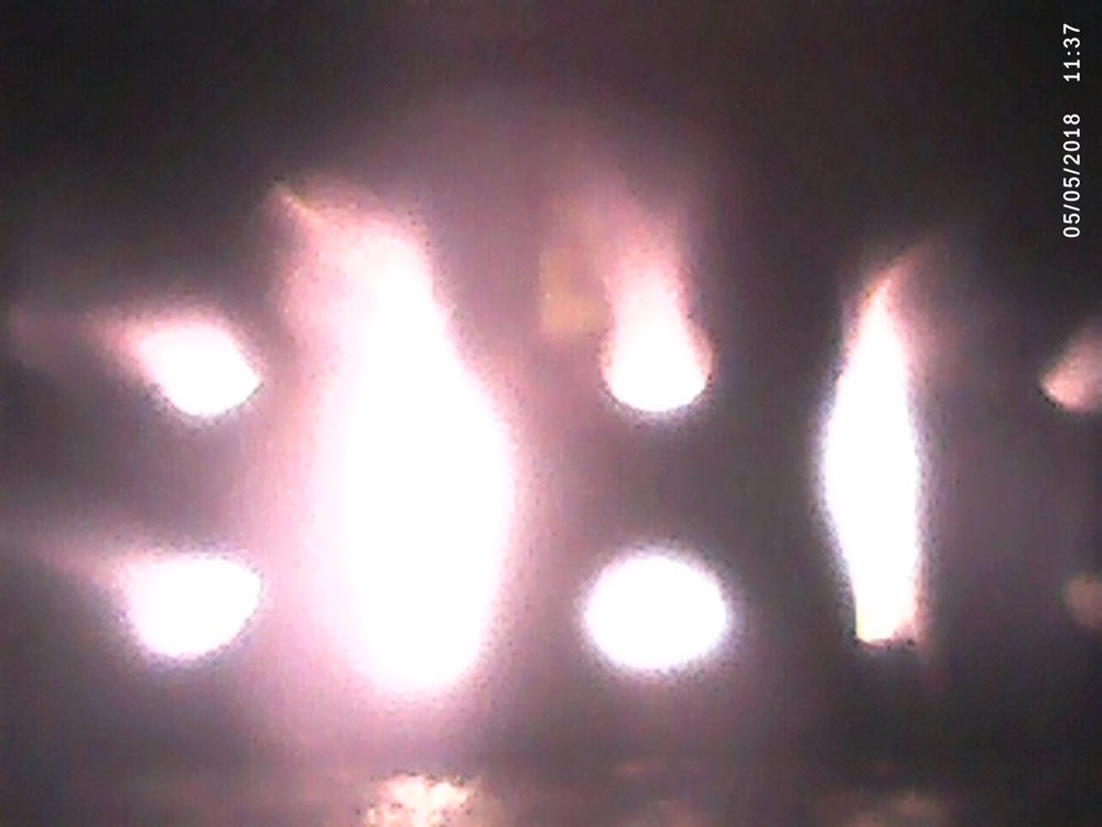

Po pierwszych próbach są następujące zalecenia.
  1. Palnik powinien być od dołu czymś trochę termicznie izolowany w miejscu osadzenia go w otworze drzwiczek paleniskowych (widać na nim czarne smugi sadzy) (zdj.03.;0.4).
  2. Palenisko od dołu powinno być trochę przysłonięte by z niego nie wypadał żar i przy odsłoniętym za dużo ciepła z niego na zewnątrz nie uciekało oraz od samej góry powinno być trochę przysłonięte cienką blaszką stalową by dym z niego się nie wydostawał i drugą do sterowania ilością powietrza (zdj. 0.1;1.0;1.1).
  3. Ja tak miarkowałem by szczelina powietrzna między górną a dolną blachą wychodziła na spód palnika i by z niego nie uciekało na zewnątrz za dużo ciepła. Z reszką to dowolnie w granicach rozsądku samemu trzeba. U mnie w czasie prób w oparciu o gotowe elementy tak wyszło.
  4. Zrobiłem przysłonę górną, bo bez niej w rurze palnika płomień miał za dużo swobody i z dymem sobie harcował tak jak dwa Michały a tak wali pełną rurą jak wulkan.
Mój układ kotłowo-kominowy osiąga sprawność pracy w granicach ok. 50 st.C. (nie zapominajcie, że w czasie spalania drewna i biomasy jest uwalniana masa wodoru, który w czasie spalania łączy się z tlenem i powstaje masa pary wodnej – przy zimnym czy chłodnym kotle para się skrapla i czasami z kotła leje się woda zwłaszcza jak bio-paliwo jest wilgotne) dlatego też rozpalanie zaczynam od zagrzania komina – zrobiłem zagrzewarkę kominową na szufelce do węgla. To jest dopiero ogień, aż mnie kusi by zrobić tu palenisko – mam tu trochę opłomienki tylko z rozgrodzeniem problem – a później z partyzanta aż się kocioł zagrzeje i po tym mu w rurę.
Dymu z tego na początku mam tyle, że już palenie drewnem nie jest dla mnie problemem – będę atakował spalanie siana. Starą technologią próbowałem już – tylko że na otwartych zaworach – o matuchno ile z tego w komorze spalania było ognia – pełniuteńka komora – bocznymi zaworami walił ogień z dymem a środkiem z głowicy czyściuteńki płomień o prześlicznej barwie – stąd te skosy w komorze paleniskowej. Ps. Wiatry miałem sprzyjające a noc była ciemna – dymu nie widziałem.

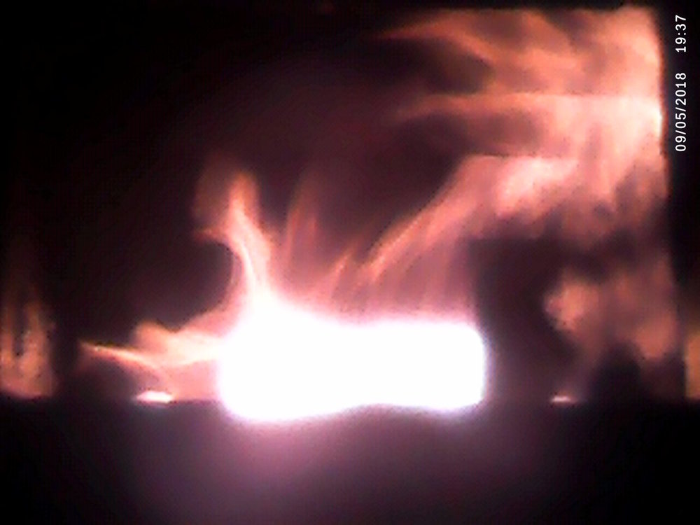

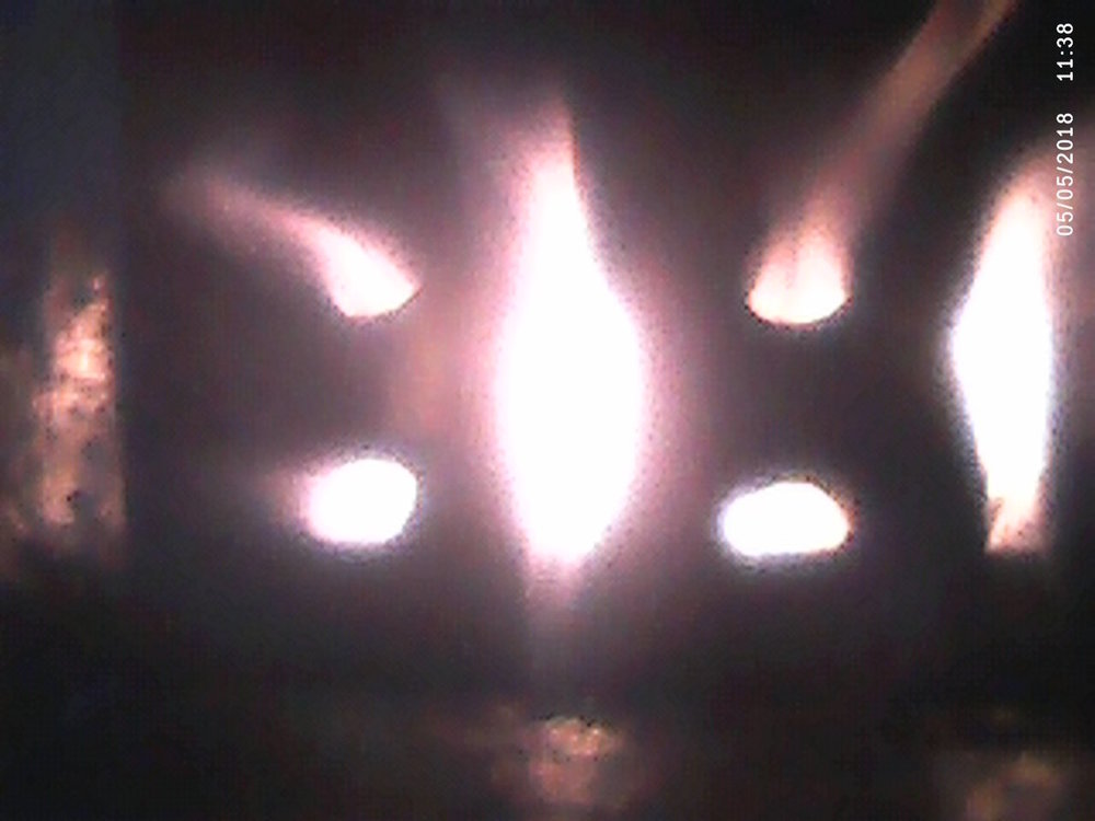

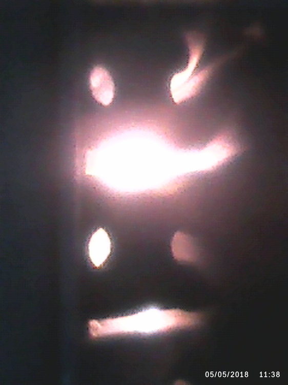

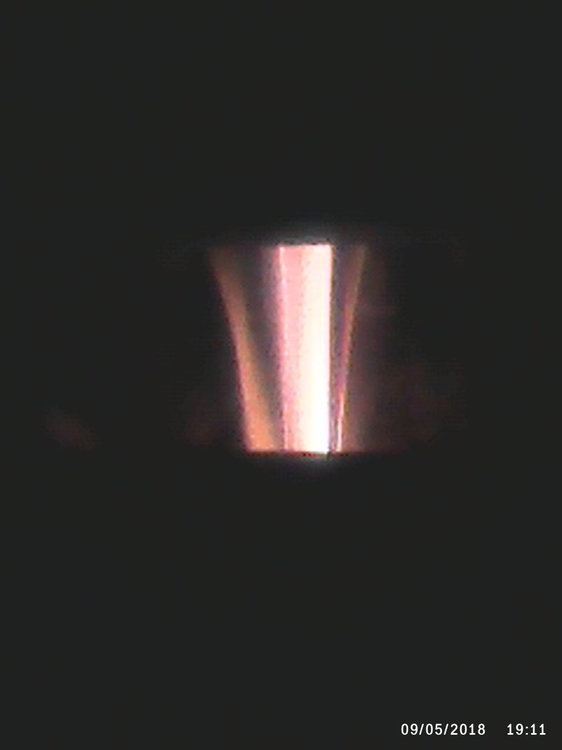

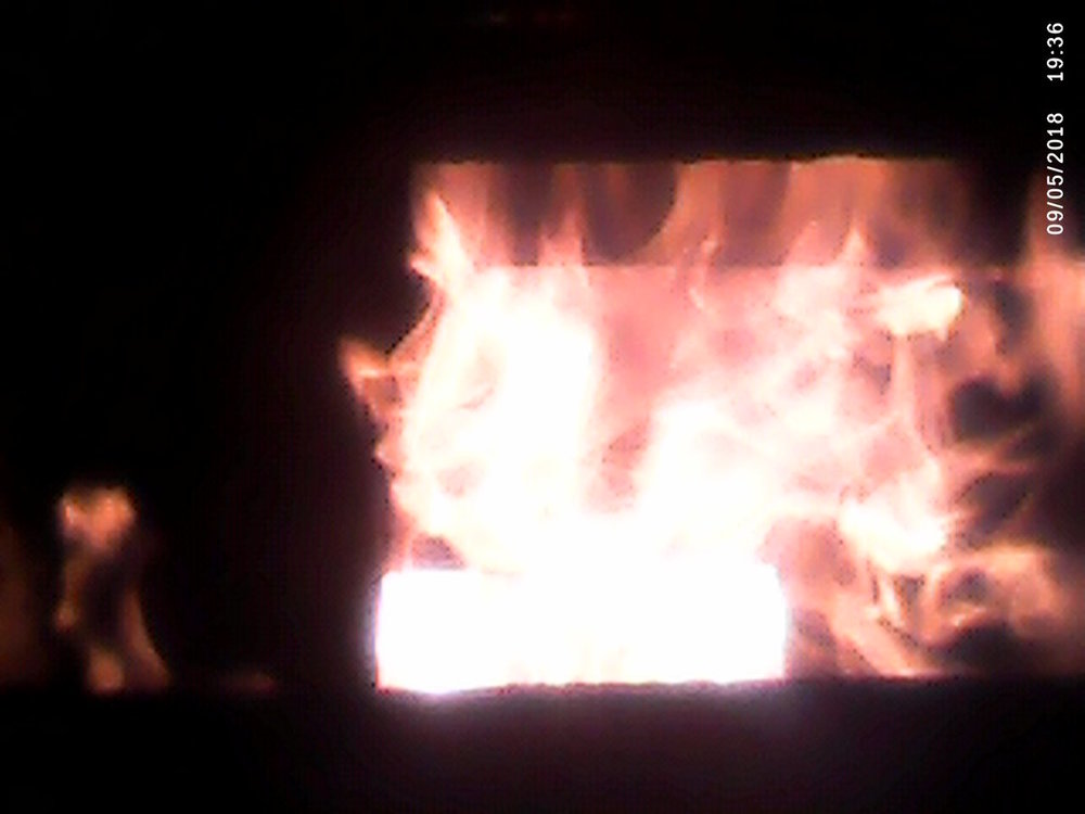

Witam serdecznie.

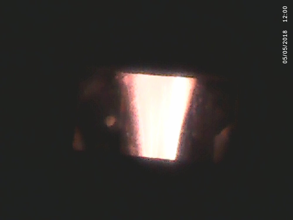

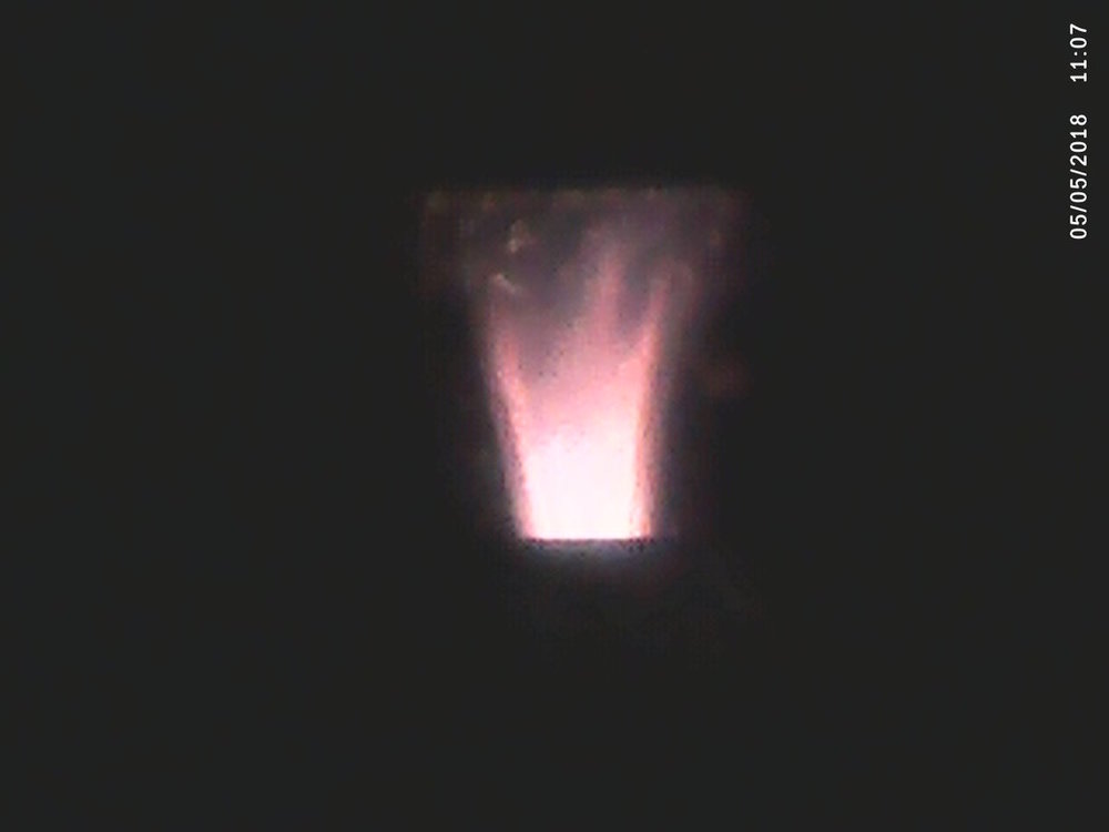

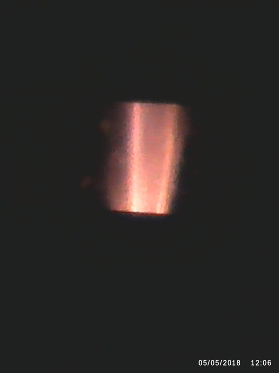

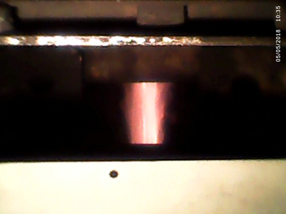

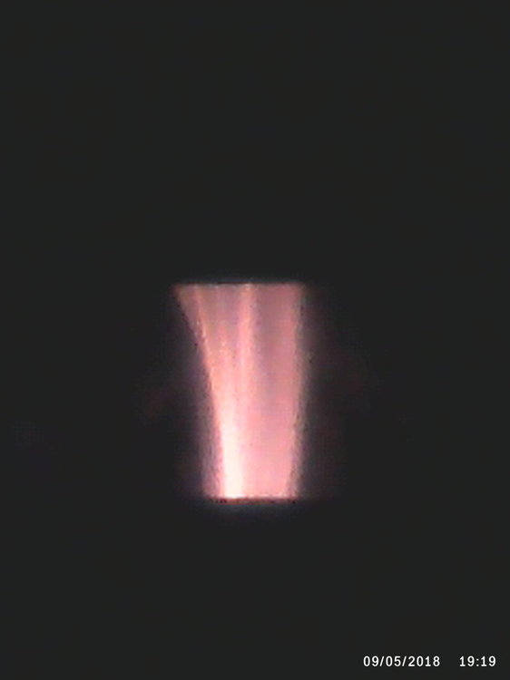

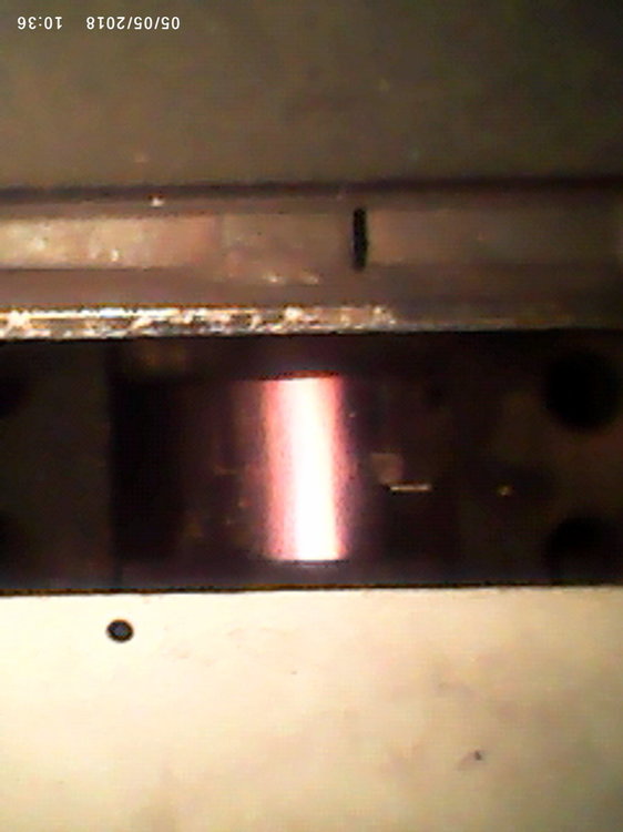

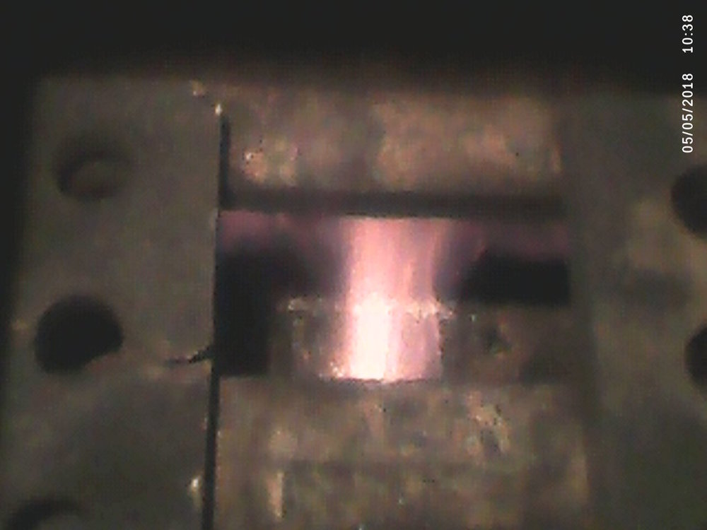

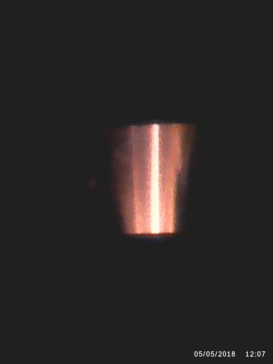

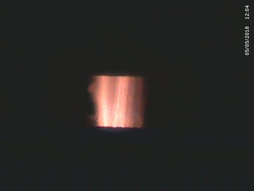

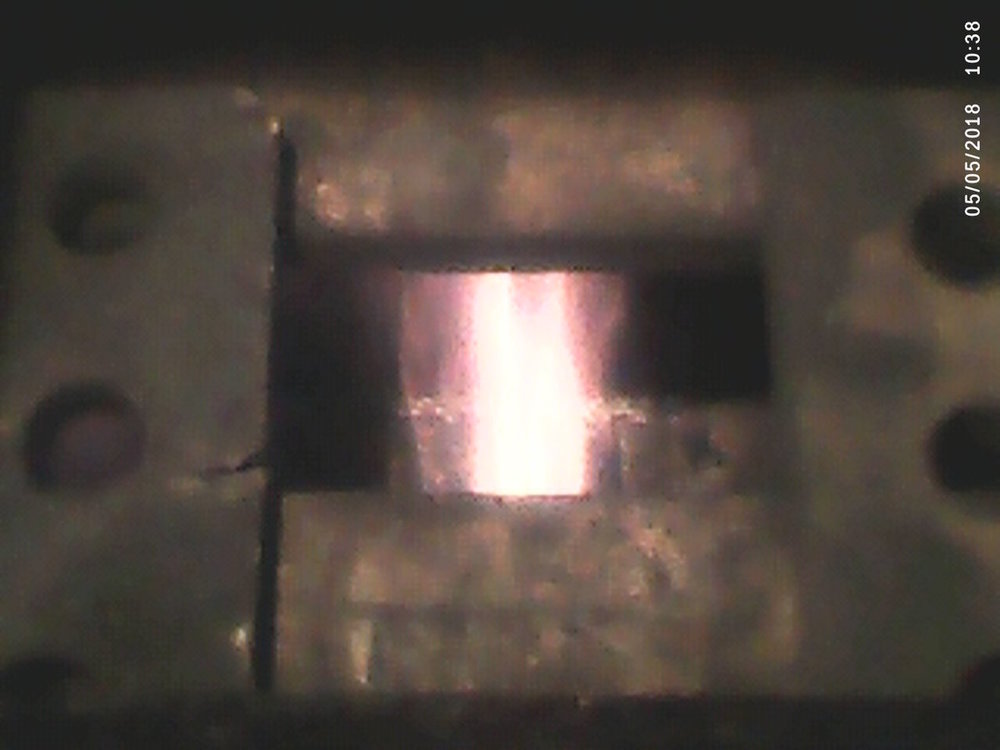

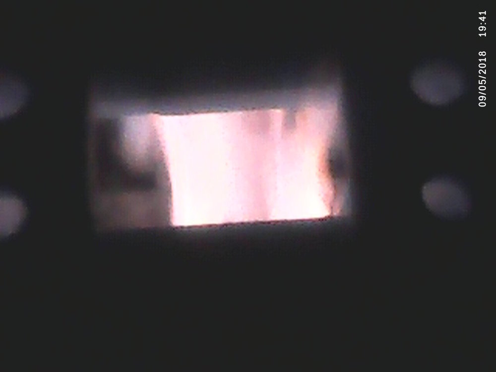

Dzięki za zielone – mam nadzieję, że za to nie zabiją – bo palnik jara jak jasna cholera - do tego w zależności od ustawienia do rodzaju paliwa, stanu układu paleniskowo-kominowego i co najważniejsze - spokojnego prowadzenia paleniska – nie emituje nawet pary wodnej.
Z tych też względów prezentuję wizualizację pracy hybrydy t.j. ekologicznego i ekonomicznego palnika rurowego Jacka M. samsu.pl - do kotłów zasypowych i podajnikowych centralnego ogrzewania na paliwa stałe t.j. : drewno i biomasę oraz węgiel kamienny, który został użyty w tym razem.
Podsumowując : wszelkiego rodzaju suche paliwa stałe do kotłów C.O., które można spalać w okresie wiosenno-letnio-jesiennym w celu zagrzania wody użytkowej lub w późniejszym okresie do t.z.w. przepalania.
Na marginesie : przez kran wannowy mam podłączoną pralkę automatyczną, która wodę pobiera z odpływu na słuchawkę natryskową – regulacja temperatury zwyczajowo - oraz drobne drewno łupię sekatorem do gałęzi – do siana planuję zrobić prasę.

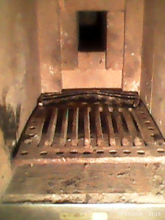

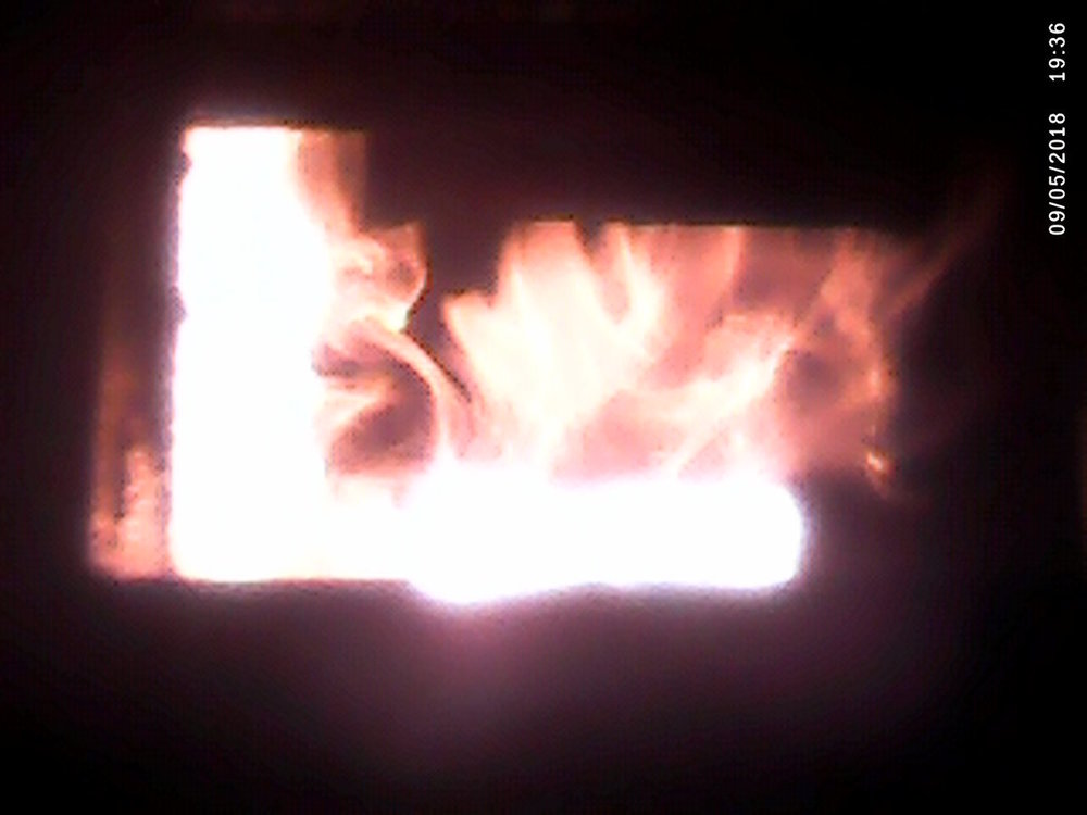

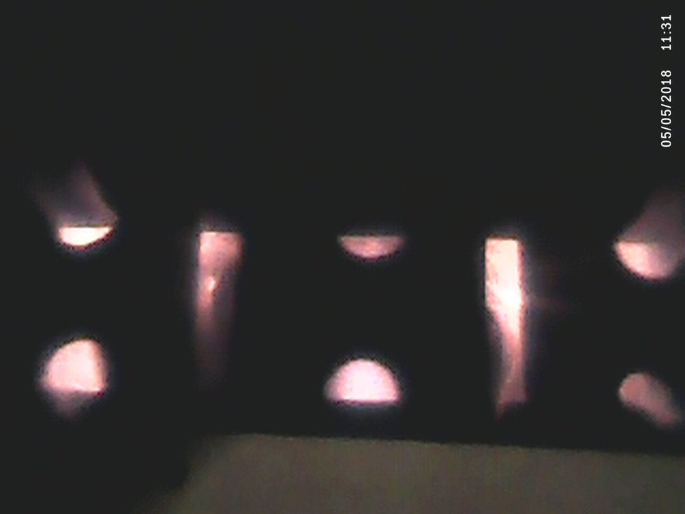

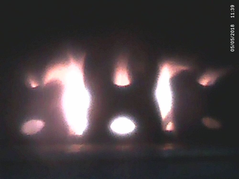

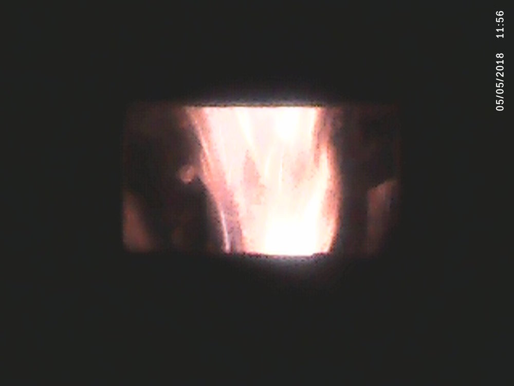

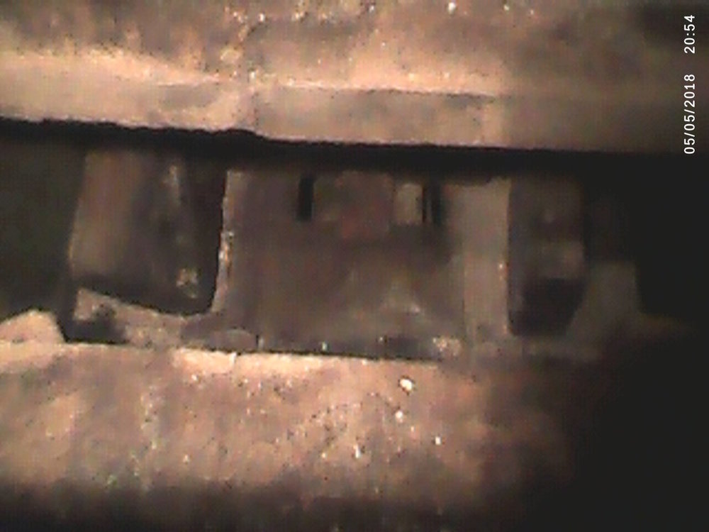

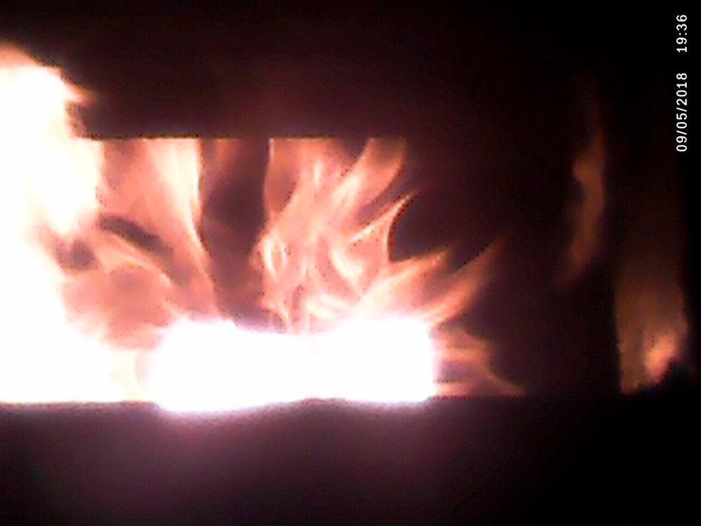

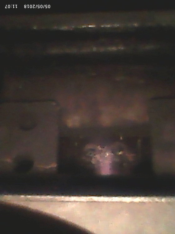

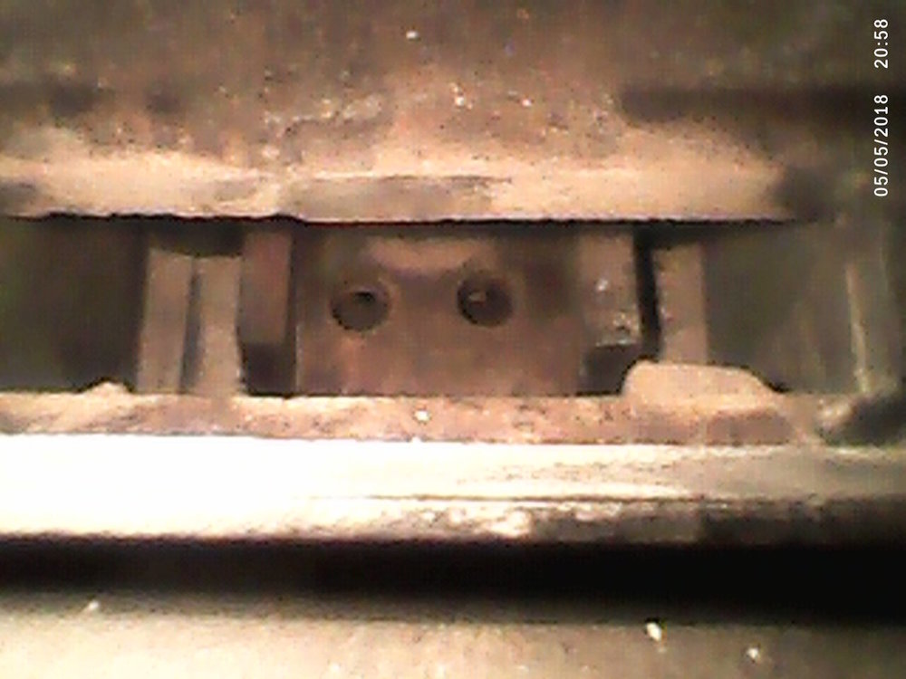

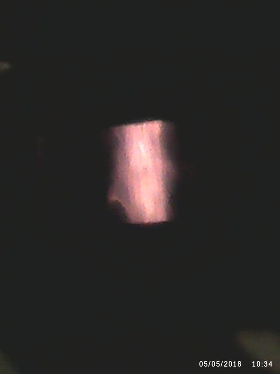

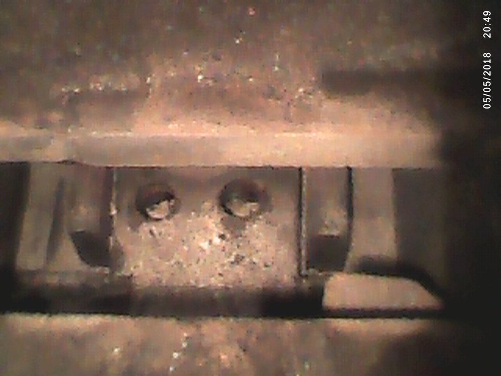

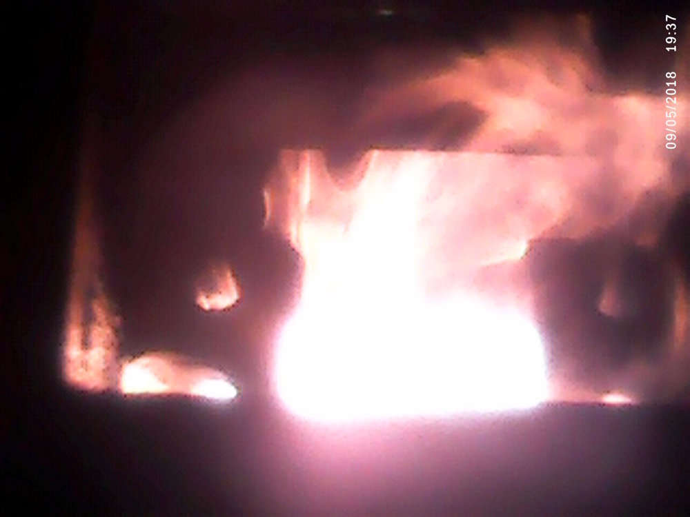

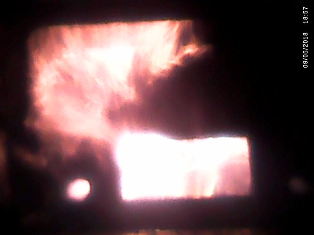

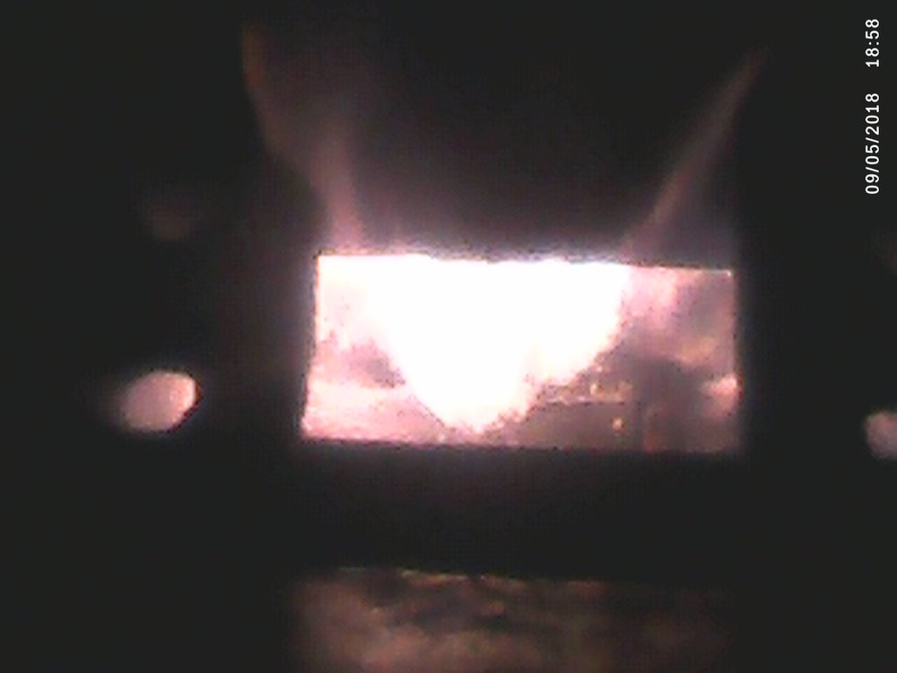

Na wstępie zaznaczam,że po oględzinach efektów pracy z poprzedniej prezentacji - zmodyfikowałem komorę dopalania i palenisko, to co widać na zdjęciach – nie jest zaleceniem acz postrzeżenia opowiadają się za tym, że coś takiego jest wymagane – można to w innych kotłach w inny sposób rozwiązać.
Rytuał.
1.)Węglem nabiłem palenisko – na to drobną bio-masę, by wypełnić szczeliny – na to ekologiczną celulozę ekologiczną farbą zadrukowaną zgodnie z jego wolą - ustawodawcy i drewno. Zakryłem blachą palenisko, by przeciągu nie było.
2.)Celulozą j/w i drewnem nabiłem palnik kominowy i do wyczystki – podłożyłem ogień – pod koniec dopalania się drewna dołożyłem jeszcze trochę.
3.)Odkryłem palenisko - podłożyłem ogień i mu w rurę, aż się nie rozpędziło.
4.)Wyjąłem palnik kominowy i zamknąłem wyczystkę.
5.)Przy ok. 60 stopniach na zegarze otworzyłem zawór na bojler.
6.)Drewno dokładałem do czasu aż węgiel nie zaczął płonąć.
7.)Dołożyłem na płonący resztę porcji węgla.
Miejsca regulacji powietrza : trochę pod ruszt, w rurę i co najważniejsze – powietrze pierwotne komory dopalania (udało mi się przez chwilę wyemitować kominem czyściuteńką bez dymu sadzę – odcięcie powietrza spod rusztu i zwiększenie powietrza komory dopalania – definitywnie rozwiązało ten problem).
Węgiel do tej technologii mam paskudny – w czasie spalania rozłazi się jak gotowany kalafior (przy pierwszej takiej próbie zgasło mi palenisko – próby ruszenia tego koksu powietrzem zakończyły się niepowodzeniem). Z tych powodów jak już się zaraza skoksowała zmniejszyłem powietrze nad palenisko, odkryłem powietrze pod ruszt i zmniejszyłem powietrze komory dopalania. By dopalić koks odciąłem powietrze nad palenisko i komory dopalania.
Ważna uwaga – palnik powinien być osłonięty rusztem pionowym – tak by nic z paliwa nie wpadło do środka.
Po zmianie sposobu rozpalania tak jak wyżej opisałem - wrócę do wcześniejszego palnika t/j - z rozcięcia na pół szamotki 230x114x32 której powstałe kawałki zostało włożone między całe cegły 230x114x32 – powinno być jeszcze lepiej.
Z istotnych zmian : zdemontowałem palnik który był na komorze i w komorze dopalającej - cegły boczne przesunąłem do palnika by osłonić płaszcz kotła. Usunąłem środkową cegłę bo płomień a nie popiół zostawił na niej wyraźne ślady i zmieniłem sposób napowietrzania komory tylko w tym miejscu i w taki sposób jak to na zdjęciach 3.2.;3.3 i 3,4 widać – reszta jest zaślepiona. Na dnie w głębi leży kawałek klina by powietrze coś zagrzać się mogło.
Po ostatnich obserwacjach zostanie to jeszcze zmienione – za mało tergo powietrza i raczej powinno występować na całej drodze płomienia albo płomień na samym początku powinien przechodzić przez coś w rodzaju kurtyny powietrznej ale do tego jeszcze kawałek drogi i rozwiązań cała masa.
Przy okazji w necie widziałem piecyki szmotowe w cenie ok. od 150 zł. Do 250 zł. Trochę szamotki i roboty by to dozbroić, dopasować i gotowe albo z producentem się jakoś dogadać by pod wymiar zrobił obudowę a szamot samemu dołożyć. Króciec kominowy opuścić – zastąpić pod palnik prostokątnym, zasyp od góry zostawić albo z niego zrezygnować i płytę szamotową nakładać czy coś własnego pomysłu zamówić.

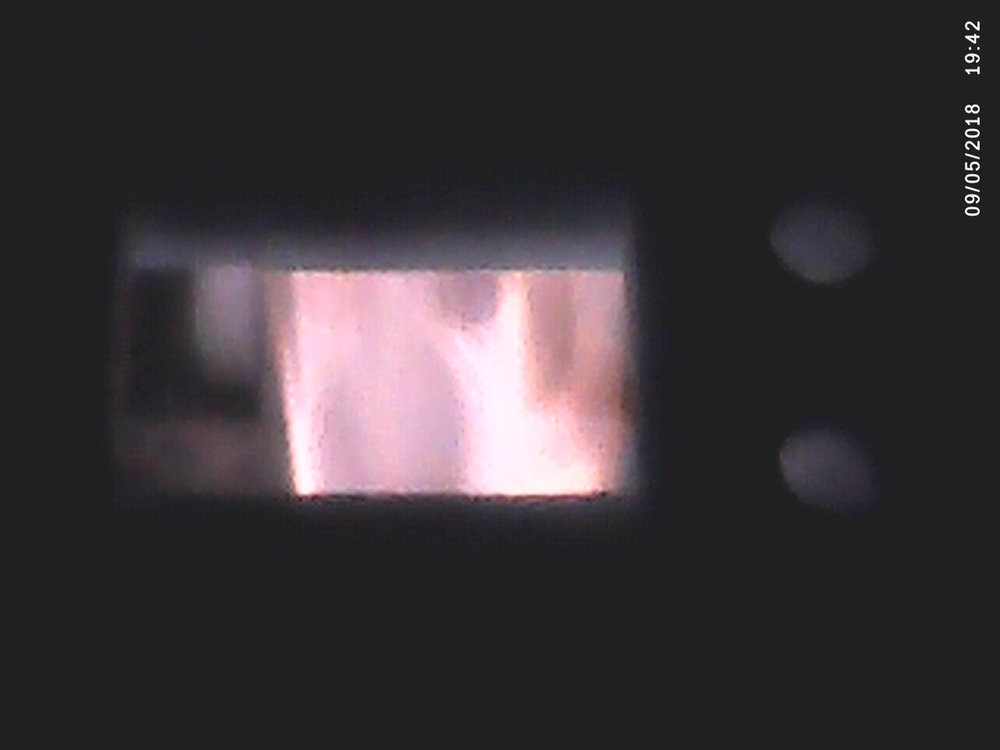

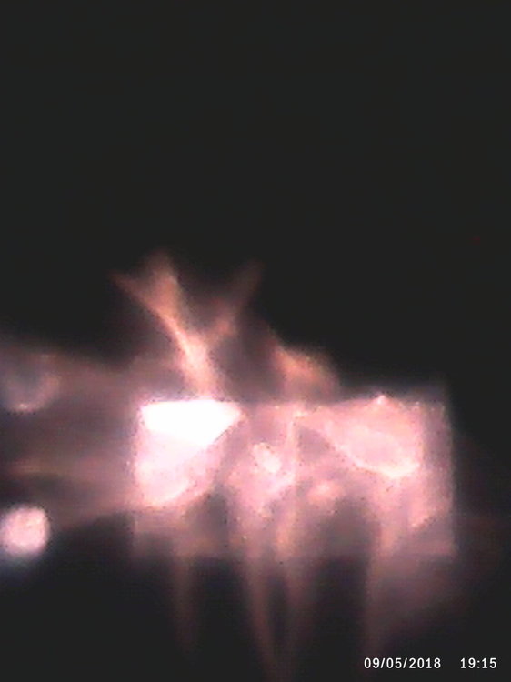

Sorki - zdjęcia z 09.05.2018 r. są tylko ze spalania drewna mieszanego - co podeszło.
Pozdrawiam - samsu.
