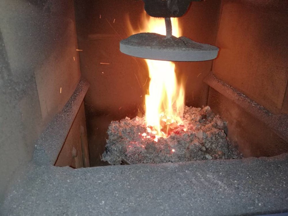

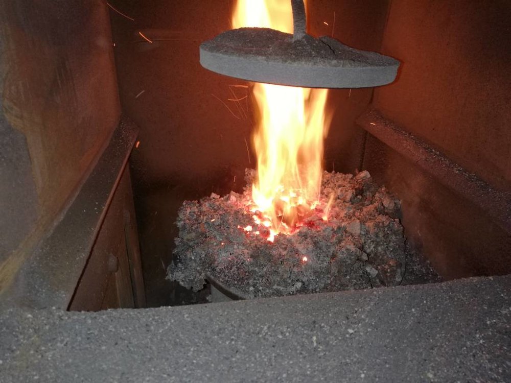

Teraz mój problem piec grzeje się co godzinę, tzn pracuje bardzo dlugo np 25-30 minut do temp zadanej dochodzi do 67 np,potem stoi 30-60 minut i powtórka, piec spala od ok 20-25 kg na dobę, najmniej spalił ok. 18 kg najwięcej prawie 30 przy temp ok 0 stopni na dworze. Jak tak dalej pójdzie to w zimie nie zdążę dokładać węgla do podajnika.

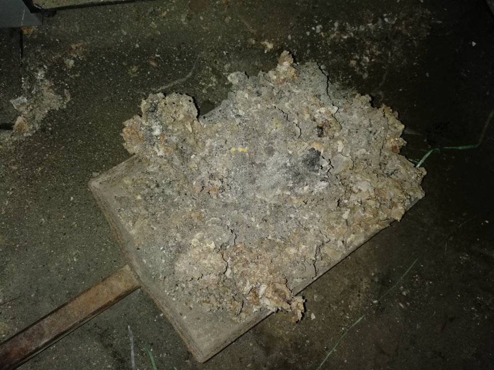

Pytanie czy takie spalanie jest odpowiednie, dodam że wokół retorty tworzą się spieczone kawałki.

Zmniejsz o 3% dmuchawę,w podtrzymaniu wydłuż przerwę podawania paliwa z 10min. na 15.
Na spieki powinno pomóc.
Z popiołu wnioskuję,że węgiel jest dopalony.
Najwyraźniej Twój dom ma takie zapotrzebowanie na ciepło,tym bardziej przy założonych termostatach.
Jaki tam jest palnik?żeliwny?,jeśli tak czy był uszczelniony(dysza) silikonem wysokotemp.?

Dziękuję za zainteresowanie moim problemem, zmieniłem przerwę tak jak mówiłeś tj z 10 na 15 oraz Dmuchawa zmniejszona o 3% tzn. 33-35%, palnik żeliwny uszczelniony. Zobaczymy jak będzie teraz

Wbrew pozorom im kocioł dłużej pracuje na mniejszej mocy tym lepiej,w podtrzymaniu spala również tylko nie efektywnie...
Ustawiłem na noc 21* w domu na termometrach pokazywał 21 nawet 21,3 ale było czuć wyraźny chłód, co prawda piec praktycznie chyba nie chodził bo węgla spalił tyle co nic. Dmuchawa zmniejszona rzeczywiście spieki się zmniejszyły płomień zolto-pomaranczowy, wysoki i ładnie się pali. Jeśli chodzi o podawanie w podtrzymaniu dziś przy temp 9 * ustawiłem 3 na 20 minut. Jeśli dobrze rozumiem zasadę to podawanie częściej im zimniej tak? Fabrycznie jest 10 s na 30 minut, może warto ustawić?

Podawanie w podtrzymaniu należy ustawić tak,żeby zachować wys. żaru-kopczyka bez krateru w palniku.
Jeżeli chodzi o temp. wewnętrzną,to kwestia indywidualna,mnie osobiście śpi się najlepiej w temp. 20-21% max.,powyżej męczarnia :D
Jeżeli nie ma spieków,zostaw jak jest i ciesz się ciepłem i wygodą.
