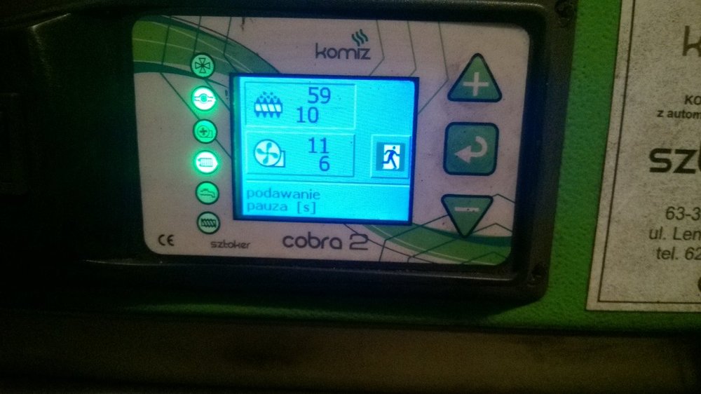

Moc ustawiona dosc wysoko. Pytanie czy potrzeba. Nastepne to czy kociol pracuje w automacie (PID) czy w dwustanie. Jezeli przebija w Pidzie to ok. Kociol pracuje o kila stopni powyzej zadenej . Dazy do pracy ciaglej. Jezeli tak sie dzieje w dwustanie to po prostu za duza ustawiona moc w stosunku do potrzeby.
pracuje w PID.
Mówiąc moc masz na myśli moc dmuchawy?
Stosunek podawanie przerwa jest bardzo wysoko.  Powietrze musia byc zawsze ustawione odpowiednio do ilosc wegla jaka podajemy. Warto by uzupelnic profil. Unikamy wtedy niepotrzebnych pytan co grzejesz jaka instalacja itd
profil uzupełniony :)
przy standardowych ustawieniach ilość opału była zdecydowanie za mała dlatego zwiększyłem długość podawania.
  1. Po pierwsze,MAX moc dmuchawy  nigdy nie ustawiaj więcej niż 10% . To taka serdeczna rada od Cichego.
Nie korzystaj z PID. Przejdź na manual i poustawiaj sam . Nie wiem jaką masz kaloryczność węgla.?
Tak twój kociołek powinien pracować na 100% mocy.
Czyli dmuchawa na min1%-MAX 10% oczywiście manual.
PID nie jest istotą inteligentną. Tak dla świadomości.

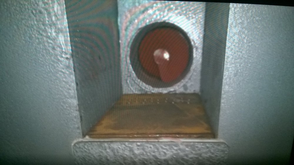

jeszcze mam pytanko:) z której strony macie otwory napowietrzające palenisko?
Od strony ślimaka czy popielnika?
Pozdro
Ja mam takie otwory, jak na foto w załączeniu.

Uruchom PID ale wprowadź dane startowe fabryczne. Czyli 60/10  Powietrze na 10% max. Nie odpowiedziałeś mi jaką masz kaloryczność węgla. Dla testu wejdź w tryb rozpalania na rozgrzanym kotle i ustaw powietrze na 6% . Poobserwuj co się dzieje. Ręcznie sterownikiem załączaj podajnik co 60 sek na 10 sek ,czyli 100% mocy kotła.Zrób tak kilka cykli . Zaobserwujesz potężną moc węgla. Która jest marnowana. :(
Nie wiem jaką masz ziarnistość węgla. Ja mam założony RCK , komin 17 metrów wysoki z wkładem  ze stali kwasówki, doprowadzenie świeżego powietrza(do prawidłowego procesu spalania) za pomocą zetki. W kotłowni 17-19*C. Czopuch kominowy zaizolowany wełną. U mnie cyka kociołek jak w zegarku, współpracuje z termostatem pokojowym . T-1000 Którym  reguluje temp. na kotle, a także służy mi do odczytu temperatur. Pompa obiegowa pracuje na stałe 24/7dni w tyg. Kotła nie wygaszam , czyszczę codziennie !!!  lekki pył i jest sucho. W dwustanie było z tym różnie ale tylko przez krótki okres.
Start pompy CO 42*C.Najlepiej gdyby  pompa c.o pracowała na stałe.  Nie mam zaworu 3d ani 4d.  Zastanawiam się nad dołożeniem 3d. aby obniżyć temperaturę na grzejnikach. Czasami w dzień jest za ciepło, 25*C to przechodzę w tryb lato i pompa od C.O nie włącza się przez cały dzień. Akumulacyjność budynku mi na to pozwala.
Kociołek ustawiaj jednym parametrem . Tzn przerwą w podawaniu. dla węgla o kaloryczności 24 Mj/kg u mnie 58sek. U Ciebie nie wiem jak będzie . Podawanie 10sek.  sterownik podzieli sobie sam kroki. Daj mu czas najlepiej kilka dni.Po zmianie parametru. Ale zmieniają się warunki a on będzie się próbował dostroić do budynku i zapotrzebowania. Jak kociołek w środku zarasta to automatycznie zaczyna podawać więcej węgla dlatego czyszczę codziennie. I stwarzam mu warunki wewnętrznie czystego kotła, a w ten sposób jego praca przekłada się na oszczędniejszą pracę.

Wklejam ustawienia sterownika w pid , które najlepiej się sprawdzają do mojego węgla który obecnie posiadam.24Mj. (Jesień) .Na dwustan przyjdzie czas jak będzie mróz i ochota na polepszenie wyników.
Ostatnio przesypało mi niedopalony węgiel, więc zmieniłem czas przerwy w podawaniu na 78 sekund zamiast 59.
Zdecydowanie lepiej , jak zaczyna pracować na 100% to nie przesypie niedopalonego. minimum dmuchawy zmieniłem na 5 %. Mniej spieków, jak pracuje na mniejszej mocy.

Jak ustawiasz standardowe 60/10/10% szybko dochodzi do zadanej i odstawia ( ale lekko dmucha co jakiś czas na 3% aby utrzymać temp.=mała strata kominowa) W naszym palniku jest żar otoczony wodą i cały czas oddaje ciepło . W retorcie tego niema .
Jak ustawisz 80/10/10% to długo będzie dochodził do zadanej . Cały czas wentylator kręci. Jest przedmuch w kominie.
Jest to jakieś rozwiązanie ale to nadal strata. A wentyl na 20% nie polecam, wzrośnie sapanie i to duużoo.
