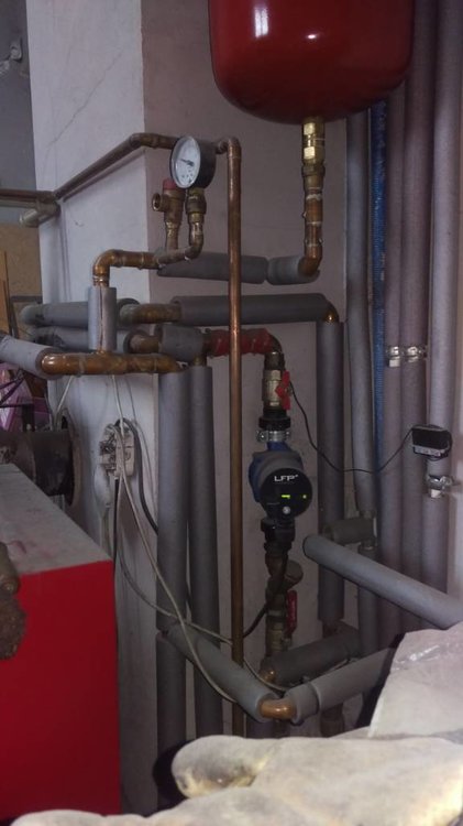

MikiQ Opublikowano 3 Listopada 2017 #1 Udostępnij Opublikowano 3 Listopada 2017 Witajcie. W zeszłym roku założyłem taki temat ale problem jest w dalszym ciągu a do tamtego już pewnie nikt nie zagląda więc piszę na nowo. W dalszym ciągu mam problem z odpowiednim przepływem na rozdzielaczu na górze. W tym momencie rozwiązałem to tak zmniejszyłem przepływ na dolnym rozdzielaczu tak do 1 litra i podniosłem temperaturę na zaborze 3 d ale to chyba nie jest dobre rozwiązanie bo pięć spala więcej groszku. Czy mogę zamontować jeszcze jedną pompę na powrocie z górnego rozdzielaczu? Mam możliwość upchnąć ja w górnym rozdzielaczu tylko nie wiem czy nie będzie jej słychać albo zamontować ja w kotłowni np pod sufitem żeby była jak najdalej od pieca. Czy da się to tak zrobić bez dodatkowego osprzetu typu sprzęgło i żeby to działało? Wysłane z mojego HTC One M9 przy użyciu Tapatalka Odnośnik do komentarza Udostępnij na innych stronach Więcej opcji udostępniania...
sambor Opublikowano 3 Listopada 2017 #2 Udostępnij Opublikowano 3 Listopada 2017 Daj link do tego tematu lub przynajmniej schemat instalacji Odnośnik do komentarza Udostępnij na innych stronach Więcej opcji udostępniania...

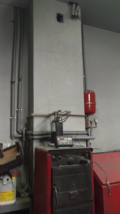

MikiQ Opublikowano 3 Listopada 2017 Autor #3 Udostępnij Opublikowano 3 Listopada 2017 Czy to ci wystarczy kolego. Na drugim zdjęciu są te rurki które idą do rozdzielacza na górę. Wysłane z mojego HTC One M9 przy użyciu Tapatalka Odnośnik do komentarza Udostępnij na innych stronach Więcej opcji udostępniania...
sambor Opublikowano 3 Listopada 2017 #4 Udostępnij Opublikowano 3 Listopada 2017 Jeszcze jakbyś średnicę podał, to byłoby lepiej, Jaka pompa to napędza? Jak jest nastawiona? PS A co wynikło z poprzedniej dyskusji? Pewnie że rurki są na małe ! Odnośnik do komentarza Udostępnij na innych stronach Więcej opcji udostępniania...
MikiQ Opublikowano 3 Listopada 2017 Autor #5 Udostępnij Opublikowano 3 Listopada 2017 Średnica miedzi 28, później widać to na zdjęciu przechodzi na pex 26 - średnica z zewnątrz. Pompa experia 25/60L. W poprzedniej dyskusji wynikło ze pompa może być na styk ale powinna to ogarnąć. Wysłane z mojego HTC One M9 przy użyciu Tapatalka Odnośnik do komentarza Udostępnij na innych stronach Więcej opcji udostępniania...

sambor Opublikowano 9 Listopada 2017 #10 Udostępnij Opublikowano 9 Listopada 2017 Tam nie mogą być pompy w szereg połączone. Jeżeli masz osobne rury z kotłowni do tego drugiego rozdzielacza, to za zaw 3-D daj drugą pompę 25/60 i pod nią podłącz oddzielne rury idące na piętro Odnośnik do komentarza Udostępnij na innych stronach Więcej opcji udostępniania...
MikiQ Opublikowano 10 Listopada 2017 Autor #11 Udostępnij Opublikowano 10 Listopada 2017 Tam nie mogą być pompy w szereg połączone. Jeżeli masz osobne rury z kotłowni do tego drugiego rozdzielacza, to za zaw 3-D daj drugą pompę 25/60 i pod nią podłącz oddzielne rury idące na piętro A wystarczy pompa 25/60 skoro teraz mam i nie daje rady? Wysłane z mojego HTC One M9 przy użyciu Tapatalka Odnośnik do komentarza Udostępnij na innych stronach Więcej opcji udostępniania...
sambor Opublikowano 10 Listopada 2017 #12 Udostępnij Opublikowano 10 Listopada 2017 Ale piszesz że jak zakręcisz dół to górę masz OK. Jak to prawda na na dole masz ponoć pompę 25/60 to taka sama pompa powinna wystarczyć na górę. Ale tego nawet nie można przeliczyć, gdyż nie ma pełnych danych i jakiegoś rys instalacji A mnie się po całym forum nie chce tego szukać Chcesz pomocy to sam coś z siebie daj. Odnośnik do komentarza Udostępnij na innych stronach Więcej opcji udostępniania...
MikiQ Opublikowano 10 Listopada 2017 Autor #13 Udostępnij Opublikowano 10 Listopada 2017 Ale piszesz że jak zakręcisz dół to górę masz OK. Jak to prawda na na dole masz ponoć pompę 25/60 to taka sama pompa powinna wystarczyć na górę. Ale tego nawet nie można przeliczyć, gdyż nie ma pełnych danych i jakiegoś rys instalacji A mnie się po całym forum nie chce tego szukać Chcesz pomocy to sam coś z siebie daj. Jak zamknę dolny rozdzielaczu to na górnym przepływy są większe o max 0,2 litra. Spróbuję jeszcze raz zamknąć dolny rozdzielacz i rozkręcić rotametry. Zobaczy ile będę maksymalnie wyciągnąć przy pełnym otwarciu każdej pętli. Ma sens takie sprawdzanie? Wysłane z mojego HTC One M9 przy użyciu Tapatalka Odnośnik do komentarza Udostępnij na innych stronach Więcej opcji udostępniania...
sambor Opublikowano 10 Listopada 2017 #14 Udostępnij Opublikowano 10 Listopada 2017 Tak ma , ale są potrzebne pozostałe dane Odnośnik do komentarza Udostępnij na innych stronach Więcej opcji udostępniania...

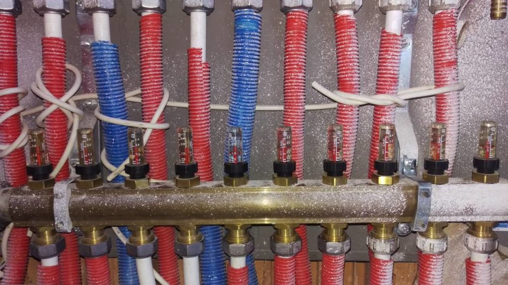

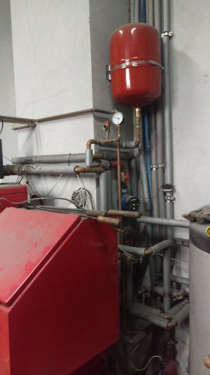

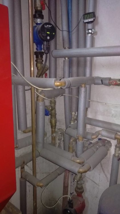

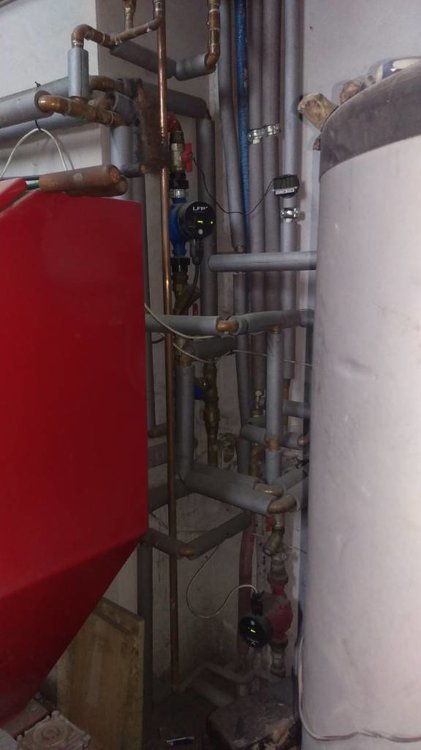

MikiQ Opublikowano 11 Listopada 2017 Autor #15 Udostępnij Opublikowano 11 Listopada 2017 To są przepływy na górnym rozdzielaczu przy maksymalnie rozkreconych rotametrach i zamkniętym dolnym rozdzielaczu. Na kolejnych zdjęciach jest kotlownia. Wysłane z mojego HTC One M9 przy użyciu Tapatalka Odnośnik do komentarza Udostępnij na innych stronach Więcej opcji udostępniania...

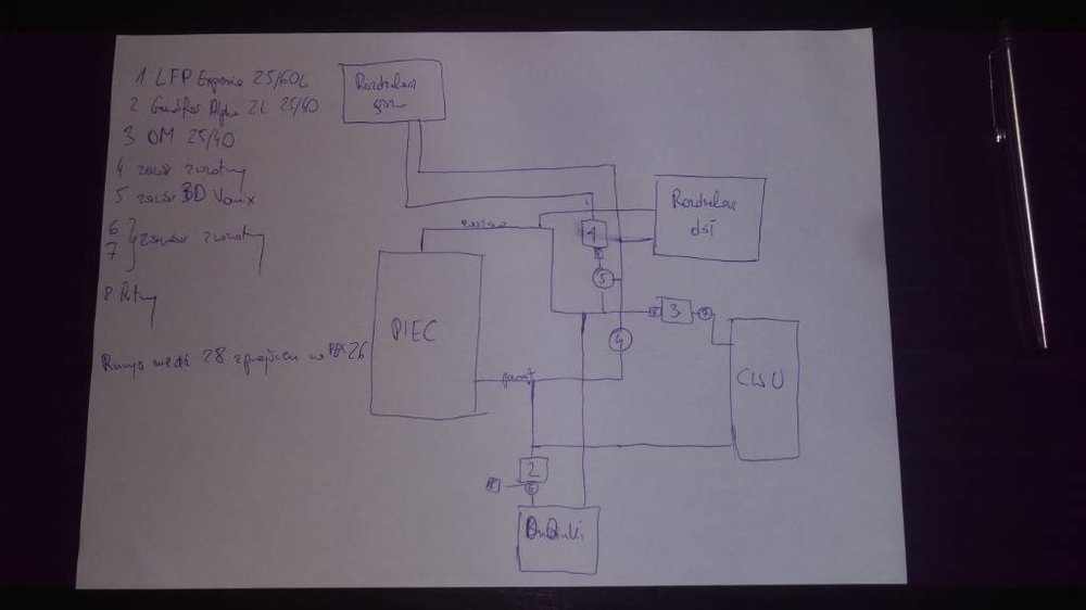

sambor Opublikowano 11 Listopada 2017 #16 Udostępnij Opublikowano 11 Listopada 2017 Zdjęcia nie są potrzebne, narysuj jak to jest połączone - kartka papieru , ołówek i rysunek, potem fot rysunku i to wszystko. Dodatkowo potrzeba : jakie są pompy, jaki mieszacz - czyli jaki zaw 3D lub 4_D, jakie rury od pomp do rozdzielaczy. Bez tego nic się nie ruszy. Oczywiście możesz zmienić pompę w ciemno, ale wtedy długo będziesz na forum z tym tematem siedział Odnośnik do komentarza Udostępnij na innych stronach Więcej opcji udostępniania...
MikiQ Opublikowano 11 Listopada 2017 Autor #17 Udostępnij Opublikowano 11 Listopada 2017 Jest w miarę czytelne? Nie wiem dokładnie jaki jest ten zawór 3D ale był zmieniamy z 3 lata temu bo tamten miał za mały kvs. Ten już jest ok. Wysłane z mojego HTC One M9 przy użyciu Tapatalka Odnośnik do komentarza Udostępnij na innych stronach Więcej opcji udostępniania...
sambor Opublikowano 11 Listopada 2017 #18 Udostępnij Opublikowano 11 Listopada 2017 Tam chyba jest błąd. Sprawdź połączenie dolnego rozdzielacza, tam jest jakaś rura wracająca wprost na zasilanie kotła - co to jest? Odnośnik do komentarza Udostępnij na innych stronach Więcej opcji udostępniania...
MikiQ Opublikowano 11 Listopada 2017 Autor #19 Udostępnij Opublikowano 11 Listopada 2017 Tam chyba jest błąd. Sprawdź połączenie dolnego rozdzielacza, tam jest jakaś rura wracająca wprost na zasilanie kotła - co to jest? W którym miejscu? Tak, faktycznie jest błąd. Za bardzo się rozpędziłem z tym rysowaniem. Wysłane z mojego HTC One M9 przy użyciu Tapatalka Odnośnik do komentarza Udostępnij na innych stronach Więcej opcji udostępniania...
sambor Opublikowano 11 Listopada 2017 #20 Udostępnij Opublikowano 11 Listopada 2017 Czyli ma tej rury pomiędzy wyjściem z kotła a wyjściem mieszacza Jaka rura jest na piętro To ważne Odnośnik do komentarza Udostępnij na innych stronach Więcej opcji udostępniania...
MikiQ Opublikowano 11 Listopada 2017 Autor #21 Udostępnij Opublikowano 11 Listopada 2017 Nie ma tego kawałka od zasilania do zasilania na górę. Na górę takie same rurki jak na dole. Wysłane z mojego HTC One M9 przy użyciu Tapatalka Odnośnik do komentarza Udostępnij na innych stronach Więcej opcji udostępniania...
sambor Opublikowano 11 Listopada 2017 #22 Udostępnij Opublikowano 11 Listopada 2017 Czyli jakie te rury? Prościej podać średnicę.Ile masz pętli na piętrze i jakie chcesz mieć w nich przepływy - to ważne, gdyż do tego trzeba dobrać pompę. Odnośnik do komentarza Udostępnij na innych stronach Więcej opcji udostępniania...
MikiQ Opublikowano 11 Listopada 2017 Autor #23 Udostępnij Opublikowano 11 Listopada 2017 Na rysunku napisałem. Miedź 28, lol niej przejście na pex 26. Wysłane z mojego HTC One M9 przy użyciu Tapatalka Odnośnik do komentarza Udostępnij na innych stronach Więcej opcji udostępniania...
sambor Opublikowano 11 Listopada 2017 #24 Udostępnij Opublikowano 11 Listopada 2017 Jak długie są te PEX-y 26 i jakie chcesz przepływy osiągnąć, ponadto ile jest tych pętli - ze zdjęcia nie wynika jednoznacznie - 9? lub 10? a może więcej? Na jaki bieg jest ustawiona pompa? Odnośnik do komentarza Udostępnij na innych stronach Więcej opcji udostępniania...
MikiQ Opublikowano 12 Listopada 2017 Autor #25 Udostępnij Opublikowano 12 Listopada 2017 W kotłowni od zaworu 3D do górnego rozdzielacza jest 210 cm miedzi i około 370-400 cm pex. Górny rozdzielacz ma w sumie 10 sekcji o długościach: 72,47,43,71,56,81,76,69,105,95. Pompa pracuje w charakterestyce stałociśnieniowej górnej. Ile jesteśmy w stanie zwiększyć te przepływy? Da się to tak zrobić żeby wyciągnąć np 2 litry na każdej pętli a ja to sobie wyreguluję jak będę potrzebował. Chcę mięć zapas przy regulacji bo teraz górny rozdzielacz pracuje na maksa a i tak nie daje rady. Odnośnik do komentarza Udostępnij na innych stronach Więcej opcji udostępniania...
