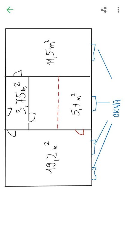

Wraz z wybranką otrzymaliśmy jakiś czas temu mieszkanie w starej kamienicy, w całości do remontu. Mam do ogrzania 40 mkw., które do tej pory było ogrzewane dwoma piecami kaflowymi (w dwóch największych pomieszczeniach).
Tutaj chciałbym prosić o pomoc w doborze pieca, grzejników, materiału, a także każda inna sugestia będzie mile widziana. Chodzi o to, że zanim zaproszę instalatora to chciałbym mieć jakiekolwiek pojęcie na temat tego, co będziemy robić.

Na rysunku linie czerwone oznaczają nowy podział lokalu, tj. po wydzieleniu pomieszenia na toalete.39ed6cb72c8b7f0fe5277274be7b7269.jpg

Gaz jest i nachętniej to paliwo wykorzystałbym do ogrzewania.
Potrzebujesz kocioł dwufunkcyjny o niskiej modulacji palnika np.Junkers Carapur Smart ZSB-14-5C
Należy się zoritować jakie są mozliwości poprowadzenia rury powietrzno spalinowej od kotła.
Tylko są pewne ograniczenia co do jej długości.
Można włożyć do przewodu kominowego albo całą rurę tzw.turbo (rura w rurze) zazwyczaj dla niższych kominów jest ona o rozmiarze 100/60 albo można wpuscić tylko samą rurę od spalin fi.60 a powietrze jest pobierane z przestrzeni pomiędzy ścianami przewodu kominowego a rurą odprawadzajacą spaliny ale przy tej drugiej opcji komin powinien być czysty(bez produktów spalania uprzednio wpiętego np.kotła węglowego czy pieca kaflowego)
Przy kotle kondensacyjnym musisz także przewidzieć odprowadzenie kondensatu do kanalizacji.
Grzejniki powinno sie dobrać dla parametrów 55-45st
Dla tak małego mieszkania nie ma sensu sterowanie pogodowe wystarczy zwykły regulator pokojowy (termostat np.tygodniowy)
Instalację wykonaj sobie z rur PEX zaprasowywanych  w systemie trójnikowym  albo na rozdzielaczu a na grzejnikach zamontuj zawory termostatyczne
Teraz doczytałem w danych technicznych tego kotła,niestety akurat ten model ma odprowadzenie 80/125
Albo któryś z kociołków Termeta)Może Ecocondens Crystal II-20 (ten ma przewód powietrzno spalinowy 100/60)Wybierz najtańszy  bo nie potrzebujesz skomplikowanej automatyki o niskiej modulacji palnika.
