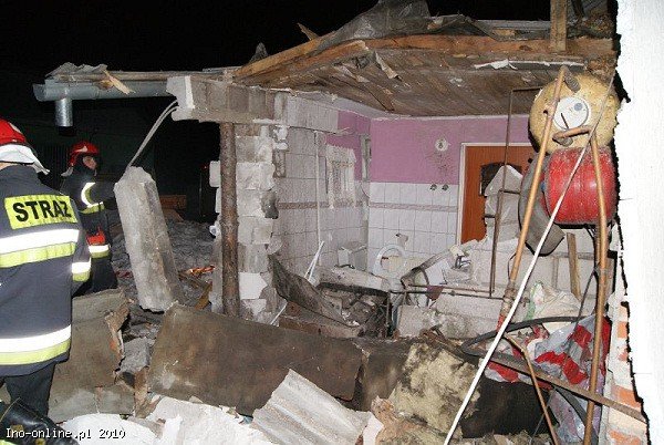

Tu wystarczy 1 porządne palenie i wszystko *** - tam nie ma inst awaryjnego odbioru ciepła, a kocioł mocno przewymiarowany, na dodatek w układzie zamkniętym z ZB 2,5 przy dop ciśnieniu pracy kotła 1,5bar
Życzę dużo szczęścia inwestorowi i wykonawcy tej instalacji.

Dzieki za uwagi , zrobie tak jak pisałes SAMBOR , mam nadzieje ze bedzie dobrze , ale w jednej rzeczy sie myliłes kolego , autor tego nie robił.
W instalacjach główną rolę grają dwie rzeczy: wiedza i fachowość. Nie nadzieja. Nadzieja kończy się tak:
Ustaw sobie ten obrazek na tapetę.
Maciek daj sobie spokój, autor tematu zrobi jak będzie chciał, a ma wyjątkowo zły kocioł do takiej instalacji.- zasypowy i na dodatek przeznaczony do układu otwartego.
