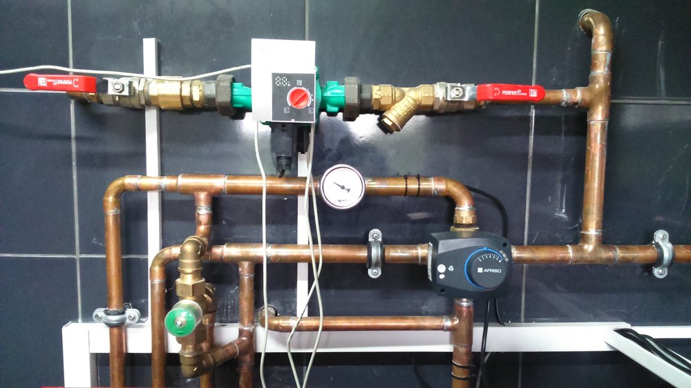

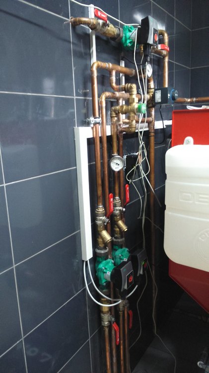

99willy99 Opublikowano 20 Września 2017 #24 Opublikowano 20 Września 2017 Ja mam tak zrobione Wysłane z mojego D2303 przy użyciu Tapatalka
