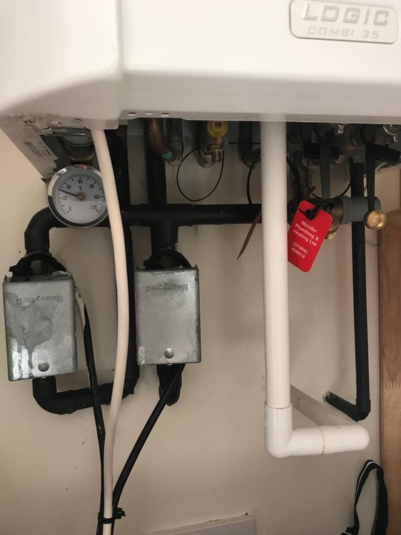

W domu który kupiłem zastałem piec kondensacyjny jednofunkcyjny i dwie strefy tzn piętro i poddasze jedna strefa parter druga poddasze . Moje pytanie czy jest sens na takie rozwiązanie ponieważ jak czytam to przy kondensacie lepiej mieć więcej wody w obiegu a tu jest podzielone na strefy wiec wychodzi jedna strefa 4 grzejniki druga 10grzejnikow . Wszystko dZiala na dwóch termosach pokojowych sterujących zaworami.

Wielka Brytania? Tam sie tak robi i jest to odbierane przez serwisantow i traktowane jako poprawnie wykonana instalacja. Taka specyfika tamtejszego rynku i nie wiem czy jakis lokalny fachowiec z uprawnieniami GAS Safe Register przerobi Ci to na taka wersje jaka stosujemy w kontynentalnej Europie.
Zreszta, jak wspomnialem, to nie jest blednie wykonane i moze tak zostac :-).
Swoja droga - skad konkretnie jestes? Moze bede mial jakas znajoma lokalna firme w Twoich okolicach, zeby podjechac i upewnic Cie, ze wszystko jest okej.

Narazie otworzyłem obydwa zawory wiec jak włącza termostat to pracują oba obiegi. Ale powiedz co jest bardziej ekonomiczne zostawić podzielone strefy czy otworYc zawory i zablokować . Przy czterech grzejnikach to piec traktuje

Niestety nie mam nikogo w tych okolicach. Myslalem, ze moze Londyn. Bezpieczniej dla kotła i ekonomiczniej bedzie grzac na otwartych strefach. Taktowanie nie jest zbyt zdrowe dla bebechow kotla, nie wspominajac o tym, ze kociol zuzywa duzo wiecej gazu podczas rozruchu.
