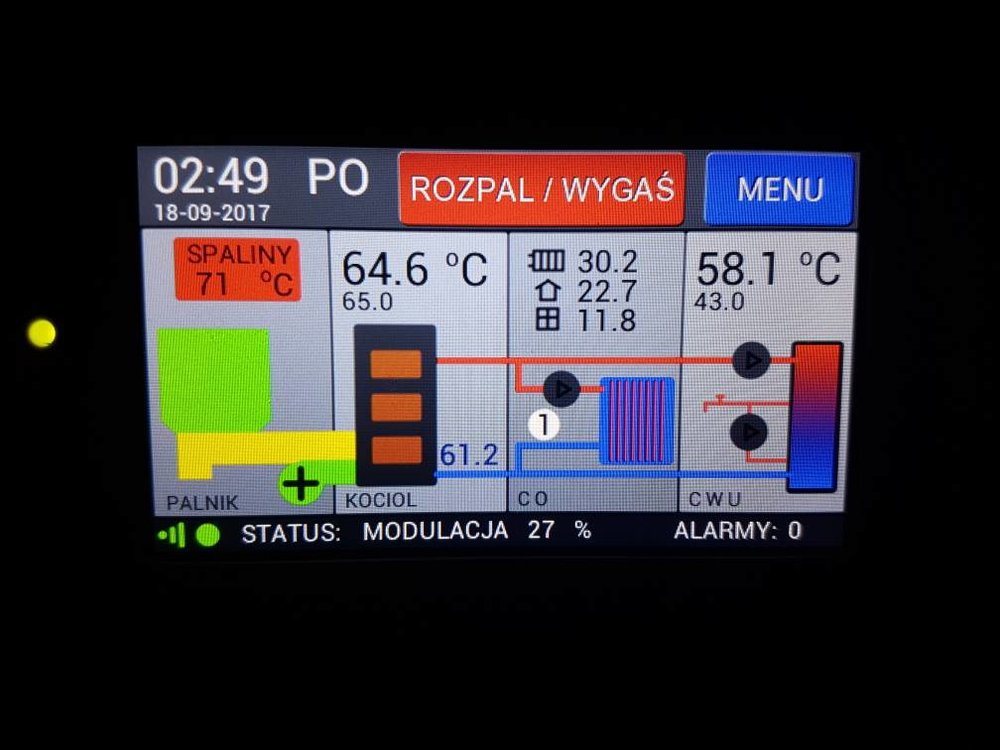

5% i 30s do ochrony powrotu w jednej instalacji to za szybko a w innej bedzie za wolno. Dlaczego u kolegi na filmie temperatura powrotu spadla "az" do 38 (zadana45) przy aktualnej temp w kotle 53? W innej instalacji spadnie do 30 a zawor zdazy sie zamknac na 0 . I caly cykl od nowa... Czy to takie trudne ustawic inny zestaw parametrow dla ochrony powrotu a inny do zasilania instalacji? Rozumiem ze nie kazdy potrafi to ustawic ale niech chociaz bedzie taka mozliwosc...
U mnie ochrona powrotu dziala z delta 2 stopnie tylko dlatego ze TYLKO tym zajmuje sie zawor 4d! Czyli wyszedl z tego taki 3d z silownikiem i pompa kotlowa. Cytuje "Na dziś za najlepszą metodę uważam zestaw pompy kotłowej z 3D na powrocie, ale w wersji z siłownikiem i sprzęgłem"
A co do tzm nie mam doswiadczenia u siebie jak bedzie dzialac do ochrony powrotu ale kiedys sprobuje...
 Tak na koniec  moje spostrzeżenia  odnośnie tej całej ochrony powrotu .
Istotą pracy kociołka na eco  jest taka by raz go odpalić i pracował non stop . Wygaszamy na prace konserwacyjne . Czy to będzie  4D czy 3D z kotłową przy pracy ciągłej musi działać . U mnie jak ta delta wyszła jaka wyszła  to nie widzę jakiegoś problemu że przez 2 minuty  na sezon grzewczy 6 miesięcy czy tam ile dostał temperatury 38 stopni . Bawiąc się rozpalanie codzienne drzewem w kotle na eco i mieć pretensje że coś jest nie tak to po co kupowaliśmy piec stało palny jak palimy jak w śmieciuchu .

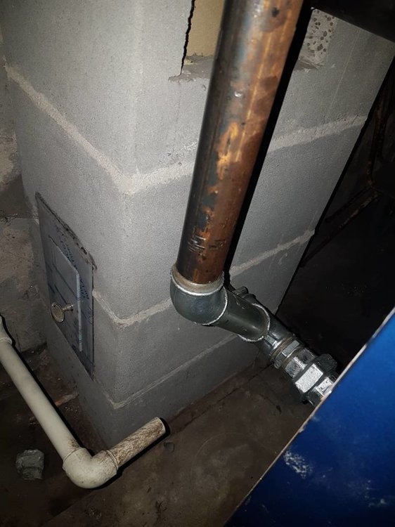

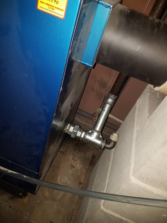

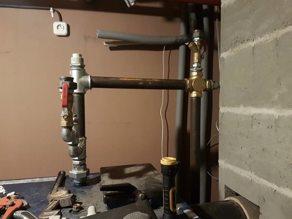

p.s. poki co prace nad przerobka obiegu kotlowego wygladaja tak:
43aceae07e69f887a788a2090de4b421.jpgeffdfecde2467299ee6bfb4b16653369.jpg6945819e9d56cc85508b349f2893b79f.jpg9d57a3f0fa949cca1709318540b5aa9c.jpg

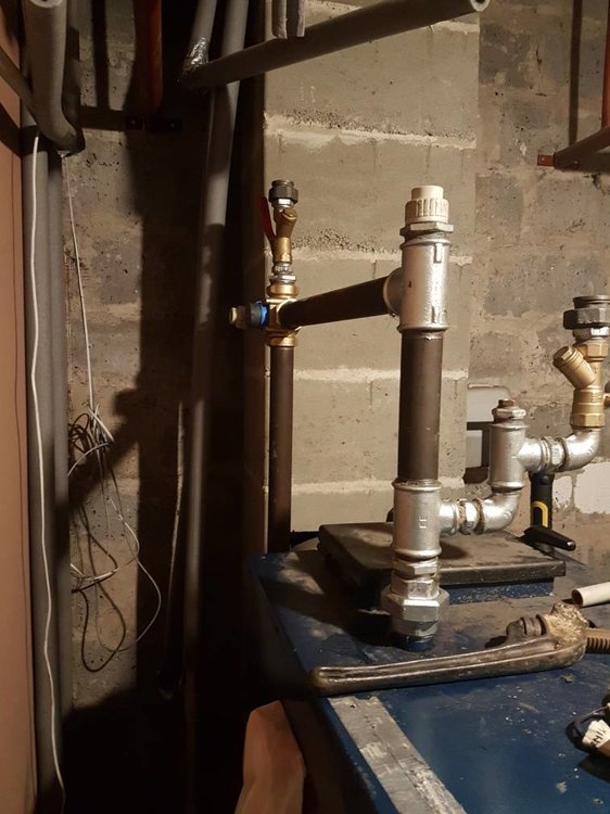

Tak to wyglada po przerobce. Jak widac obieg kotlowy dziala grawitacyjnie. Zobaczymy jak bedzie w zime.630e80ae5a618ef122f7973a99d643f9.jpg
Co się dzieje po włączeniu pompy co też jast taki powrót wysoki?
Gdzies juz wrzucalem. Teraz jest to już ocieplone otulina ale jak bede w kotlowni to zrobie fotki. Dane techniczne. Wyjscie z kotla 6/4, zawor 4d 6/4, powrot z zaworu 6/4. Wejscie do samego kotla 5/4. Nie wiem dlaczego producent zredukowal...f8cbf544549af2a990cd7bfb2a73fe6e.jpg0136b968b0026de4eebe95bcbb17cb3e.jpg
Pompa co chodzi caly czas.
  • 3 miesiące temu...
Po tygodniu od  zainstalowania pompy na obiegu powrotu uzyskałem zdecydowanie bardziej płynniejszą pracę zaworu 4D. Już mi tak nie zamyka się i nie otwiera co parę sekund. Ustawiłem sobie na sterze temperaturę powrotu na 53 C. Nie ma z tym problemu . Przed modyfikacją jak ustawiłem na 45 C to zawór co chwilę się zamykał i czekał aż dojdzie ... czasem nawet 5 min, później znów się otwierał ale jak temperatura spadła, to od razu powrót. Co się przekładało na tzw. "strzelanie " w aluminiowych kaloryferach. Teraz ta modulacja jest zdecydowanie bardziej płynna. Plusem tej zmiany jest również zdecydowanie mniej sadzy. Około 60%. Sadza ta zmieniła kolor z czarnego na szary. Oczywiście nic nie zmieniałem w ustawieniach podawania i przerwy. Pompka dla tego obiegu chodzi przez 24H jest ustawiona na 5W, czasami jak się włącza obieg CWU to schodzi mi do 1W. Minusem tej zmiany jest większe spalanie od 1 do 2 kg więcej. Trudno dokładnie określić ale jest zauważalne na przełomie tygodnia. Minusem jest również wzrost temperatury na podajniku o 8 stopni. Miałem max 36 C teraz jest nawet 44C . Po pierwszych dniach pracy co chwila mi się pojawiał alarm przegrzania kotła. Mam ustawione na 83C. Ale teraz sobie z tym poradziłem zniżając maksymalna temperaturę kotła. Już mi tak mocno nie podbija. Zresztą z tym ostatnim problemem to tylko mały dyskomfort związany z otrzymywaniem SMS :) bo jak wiadomo od razu ster mi puszcza nadmiar ciepła na bojler. Plusem też jest to że mam mniejsze spieki. W sumie z tego rozwiązania jestem zadowolony.
Kolego powinieneś mieć za pompą zawór grzybkowy do deregulacji przepływu wtedy myślę ze wyeliminował byś to większe spalanie
Tam jest za pompą i przed pompą zawór motylkowy tylko ten przed ma uszkodzoną rączkę. Przykręcałem już ale to nic nie daje pogarsza modulację i zawód 4D dłużej "czeka" na osiągnięcie zadanej na sterze temperatury. Jedyny plus z tego przydławienia to mniejsze zużycie prądu, dochodzi do 1-2W w zależności od przydławienia.
