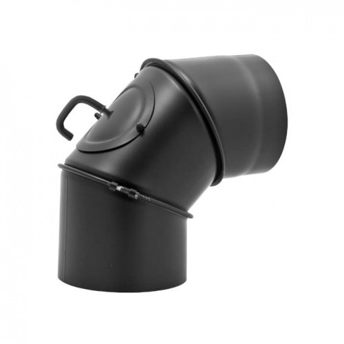

Witam, orientuje się ktoś gdzie można zakupić taka uszczelkę pod pokrywę rewizyjną szybra, szukałem na różnych stronach i nigdzie nie mogę otrzymać.
Taka akurat uszczelka nie pasuje ponieważ przez środek jest szyber
http://archiwum.allegro.pl/oferta/kolano-spalinowe-uszczelka-wyczystki-kolana-2-szt-i5211535052.html
A jaki masz problem - w uszczelce z postu robisz otwór na pokrętło szybra, przecinasz z jednej strony do środka, nakładasz i przykręcasz.
Lub wycinasz cały środek , zostawiając tylko to co uszczelnia - ok 2-3 cm.

Ogólnie chciałem tylko się zapytać czy ktoś coś takiego stosował, ale raczej tak zrobię jak napisałeś bo innej opcji nie ma.
