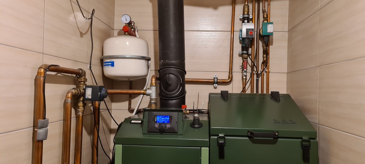

SAS Bio Slim 14kw zalecane ustawienia
Witam wszystkich. Przeglądam od dłuższego czasu forum, byłem również w kontakcie z serwisem SAS, jednak wciąż zastanawiam się, czy przy SAS Bio Slim 14kw, sterownik TECH ST-450, można zejść poniżej 30kg pelletu na dobę. Aktualna temperatura w mieszkaniu to 20 stopni przy temperaturze na zewnątrz w przedziale +5 / -5 stopni.
Będę wdzięczny za opinie dot. moich ustawień.
Pellet Barlinek 8mm. Ogrzewane 3 pokoje grzejnikami (w sumie 40m2; grzejniki praktycznie zakręcone na dzień), reszta pomieszczeń ogrzewanie podłogowe (80m2).
Temperatura zadana CO 50 stopni, CWU 40 stopni. Współczynnik went 0, współczynnik podawania 5 procent, czas otwarcia 2 minuty, ochrona powrotu wyłączona, histeryza wygaszania CO 7 stopni, CWU 10 stopni. Czas podawania 5 sekund, czas pracy wentylatora 5 sekund, czas przerwy wentylatora 6 minut, siła nadmuchu 20 bieg, ruszt przerwa w pracy 30 minut.
Będę wdzięczny za pomoc i sugestie. Pozdrawiam! Łukasz
Dodano prefiks
Jasne, zmniejsz temperaturę zaworu na niższą i spalanie spadnie, bo odbiór ciepła będzie mniejszy
