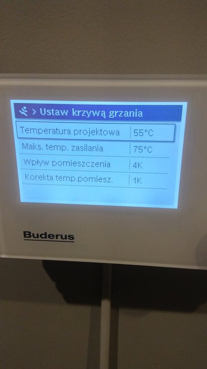

Przy jednym obwodzie obie "Maks. Temp. Zasilania" mogą być spokojnie ustawione na to samo. U mnie jest 75stC.
19 godzin temu, Ewa90 napisał:
Temperatura na dole jest ok. Na gorze jest za chlodno.
To niestety bardzo źle wróży. Ustawienia temperatury wody wychodzącej z pieca działają bezpośrednio na kaloryfery na dole.  Kaloryfery na górze mogą mieć tylko niższa temperaturę niż maja, gdy ustawisz termostaty.
Jeżeli podniesiemy temperaturę wody z pieca, tak aby na górze było dobrze, to na dole będzie gorąco. A jedynym sposobem obniżenia temperatury na dole jest obniżenie temperatury wody z pieca. I koło się zamyka.
Wydaje się, że bez przeróbki instalacji, samym tylko regulowanie ustawień RC310 nie poprawimy ci sensownie temperatury na górze.
Przychodzi mi do głowy taki pomysł: na dole założyć termostaty a RC310 przenieść do jednego z pokojów na górze (wybór pokoju opisałem pod linkiem, najzimniejszy lub najsłabiej ocieplony, lub wasza sypialnia) i w tym jednym pokoju ustawić na maxa.
Inne pytanie: czy kaloryfery maja kryzy (szczególnie te na dole) I czy są one poprawnie ustawione?
Ps. Na razie możesz: (a) max temp podnieść do 75stC, (b) zacząć powoli podnosić temperature projektowana. Np o 5stC (aż do 75stC) raz na 3-4 dni i obserwować temperaturę w pokojach (jeżeli nie będzie żadnej zmiany, to nie podnoś) .
Oraz ( c ) podnieść temperaturę na RC310 (np o 1 lub 2 stC), bo ona pośrednio ogranicza temperaturę całego domu.

Ok, sprobuje podniesc na 75 stopni.
A co z ustawieniem temp.na kotle? Mam ustawiona 55 stopni.
Z grzejnikami na dole to jest taka historia, ze zadne regulacje nie wchodza w gre....maja one ok 30 lat. Stare i "zapieczone". Jedyna opcja to wymiana na nowe. Ale to juz inwestycja na wiosne.
Bede probowac manipulowac tymi ustawieniami.
W jaki sposob bede wiedziec, ze jest kondensacja?
Tak sie zastanawiam czy tak liczne wlaczenia moga byc spowodowane ustawiona za niska "maks.temp.zasilania" ?
Poki co dziekuje za pomoc.

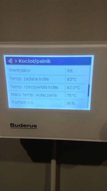

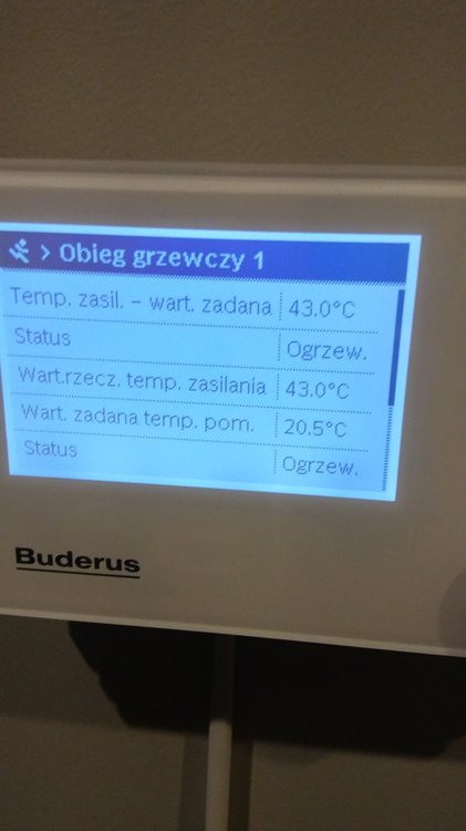

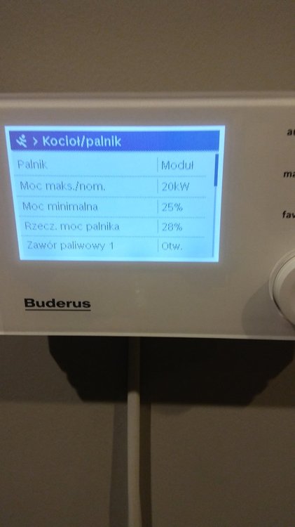

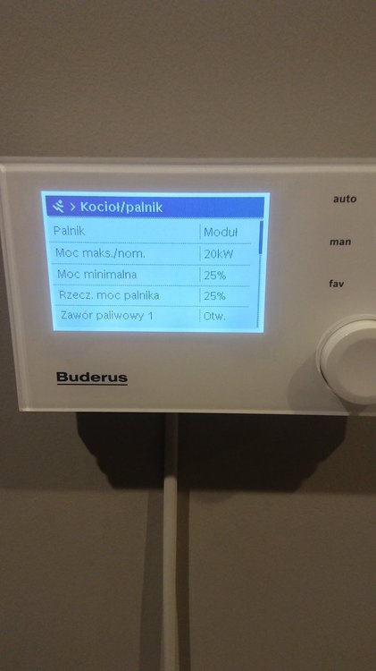

Stawiam raczej na to, że piec Podgrzewa wodę, ona biegnie do kaloryferow na dole (które albo nie mają kryz albo mają źle ustawione), kaloryfery nie odbierają calej energii z niej i wraca ona w postaci podwyższonej temperatury wody do pieca, który ją dalej podgrzewa itd. W efekcie piec zmniejsza swoją moc (u ciebie do 25%, zobacz w diagnostyce -> wartości monitorowane -> kociol/palnik masz "rzeczywista moc palnika") ale to nie powoduje, że temperatura wody wychodzącej z pieca spada do wartości zadanej. Więc piec nie mając wyjścia po prostu się wyłącza, bo nie może zejsc z mocą niżej.

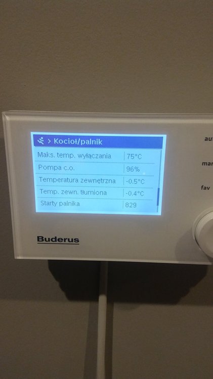

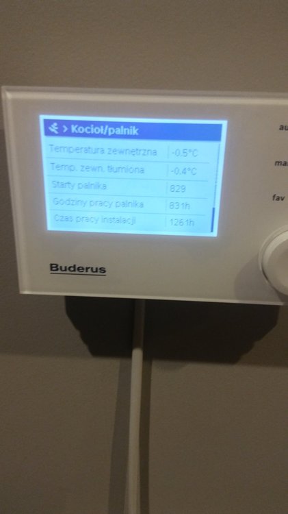

Po jednej dobie przy ustawieniu (max.temp.zasilania i ogrzewania 75st (po zmianie na sterowniku jest tez ustawiona taka na kotle), temp.projektowa 55, wplyw pomieszczenia 4K, korekta wg temp.pomieszczenia 1K)
-piec wlaczyl/wylaczyl sie 8 razy w ciagu doby
-odczuwanie temperatury w domu bardziej komfortowe, nie ma tak duzej roznicy miedzy parterem i pietrem,  piec chodzi dluzej. Max temp zasilania 44 st przy temperaturze zewn ok -1, na gorze cieplej w porownaniu z poprzednimi ustawieniami.
-zuzycie dobowe gazu takie samo -ok 9m3.
Edytowane przez Ewa90

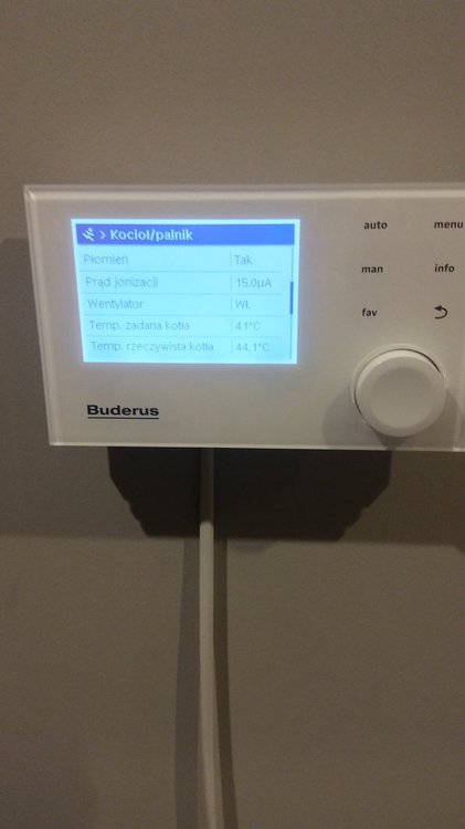

Zdjęcia (na razie) potwierdzają moją hipotezę: z jednej strony piec działa na minimalnych obrotach (Rzeczywista moc palnika 25% i niżej nie zejdzie) a z drugiej strony przegrzewa (Temp. rzeczywista kotła=44,1stC a zadana 41stC). Nie może zejść z rzeczywistą temperaturą kotła do zadanej, bo nie może zmniejszyć już mocy. Przyczyny: (a) grzejniki nie odbierają wystarczająco dobrze ciepła (to wiemy, bo góra nie dogrzana, więc jest gdzie ciepło "upchnąć") (b) przewymiarowany piec (c) piec z zbyt dużą mocą minimalną.
Ponieważ punkty (b) i (c) to wymiana pieca, dlatego trzeba popracować nad punktem (a). Ciepło z pieca musi być lepiej rozprowadzane, szczególnie że nie mamy (na razie) wpływu na grzejniki na dole. Więcej ciepła powinno płynąć na górę, a tam (tak zakładam) są wstawione "przegrody" w kaloryfery, zwane "kryzami".

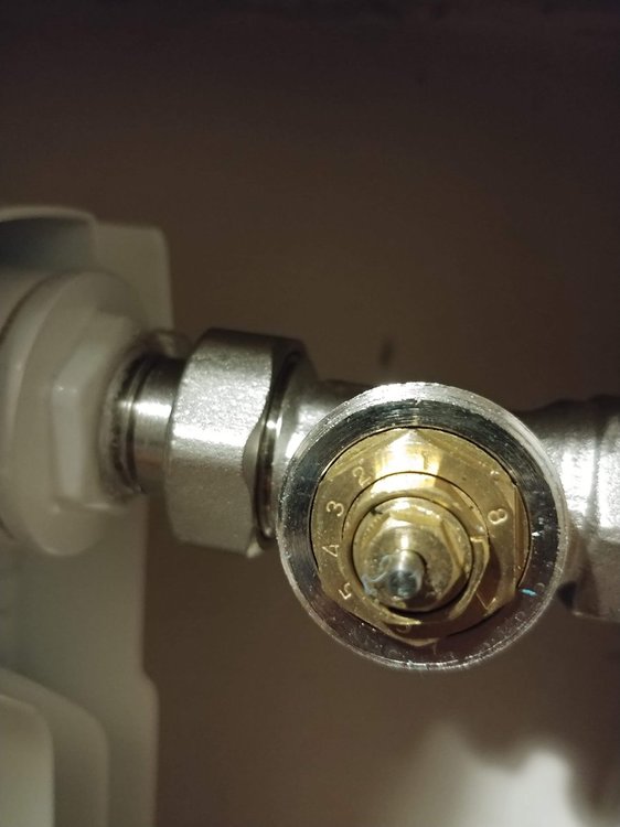

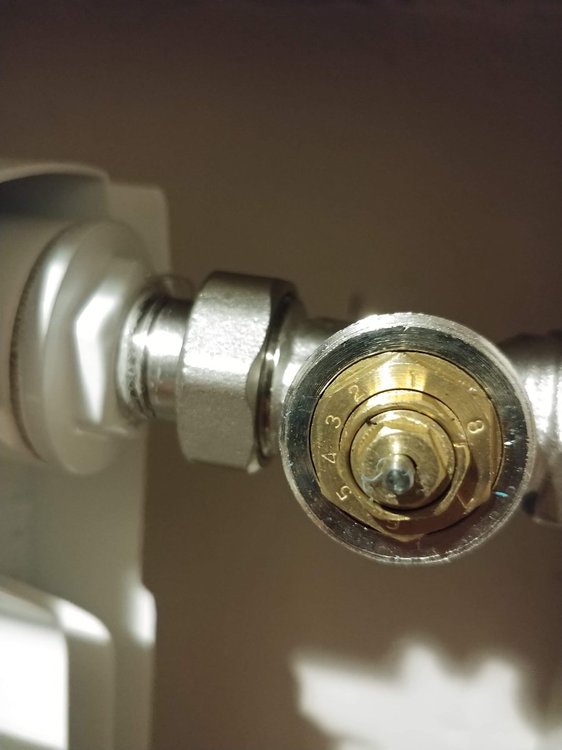

Przesyłam zdjęcie z kryzami na nowych grzejnikach.
Sprawdzalismy- na starych nie ma kryz. A może pomoglaby zmiana na zawory z termostatem w starych grzejnikach??
Aż tak się na tym nie znam. Czy ktoś mógłby potwierdzić, że kryzy są ustawione na maxa czyli 8? A może na 2?
Jeżeli na 8, to cała moja hipoteza pada: na więcej nie da się odkręcić.
A może pomogłaby zmiana na zawory z termostatem w starych grzejnikach??
Tak, o ile przeniesiesz RC310 do jednego z pokojów na górze, bo tam trzeba odkręcić termostat na maxa.
Widzę RC310 na kablu, łatwo byłoby go przenieść?
Wygląd, że twoje problemy są z hydrauliką a nie z ustawieniami RC310, a to już nie moja działka... :(
Edytowane przez gbbsoft
Sprawdzilismy. Ustawienie bylo na 8. Jak zmienilismy np na 1, grzejniki "na powrocie" byly chlodne.  Czyli wyglada na to, ze kryzy na gorze w nowych grzejnikach ustawione sa ok.
