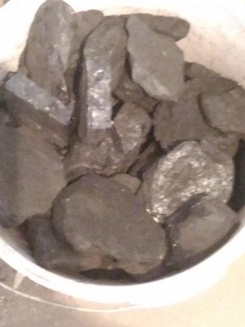

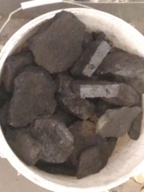

Witam, wziąłem próbkę węgla od lokalnego sprzedawcy, węgiel bez certyfikatu i nie da rady dowiedzieć sie jego pochodzenia, kilka osób chwaliło węgiel,wziąłem na próbę wiadro 20 L,dopiero jutro próba.
czy możliwe jest określenie skąd pochodzi wegiel? Cena 560/ t , nigdy takiego nie widziałem,zawsze kupowałem polski wegiel,zresztą u nas na składach przeważa wegiel ze Śląska. Węgiel dość twardy,czarny,granulacja orzech I tylko że jakby płytkowy rozbite plastry,nie bryłkowy.
Rosyjski, z kopalni odkrywkowej, surowy, bez żadnej przeróbki. Będzie dużo przerostu, kamieni i popiołu. Max. 23Mj/kg. Na przełamaniach widać, jaki jest matowy (szczególnie drugie zdjęcie).
Tak między nami, to co dobrego można kupić na początku sezonu za 560zł/t daleko poza Śląskiem? Ale sprawdź, może się mylę.

tak podejrzewałem przy tej cenie ale,nigdy nie paliłem rosyjskim,u nas polski wegiel Piast  ok 720 PLN,Bobrek 820, z KHW tez ponad 700. Sprawdzę dopiero jutro,dziekuję za odpowiedz
Ja bym się bardziej skłaniał do czeskiego,taki między naszym brunatnym a kamiennym
Jutro zdam relację, wspomnę tylko że zdjecia wyszły mi troche niewyraźne,ale węgiel ów jest twardy,po upadku na beton nie kruszy się,jest czarny,budowa plastrów warstwowa,
Na pewno nie czeski. Rosyjski
Rozpaliłem drewnem,a przy 60*C dorzuciłem wiaderko [10L; 7kg?wegla],trzymał kocioł temperaturę ok 4,5-5h, pewnie Rosyjski jak zauważyli koledzy wczesniej. Paliło się ok, wegiel trzymał stale zadane 58*C. Temp. zewnętrzna 0st,kocioł DS,palę zwykle z dodatkiem drewna, powyższa próba tylko węgiel wrzucony na żar z podpałki.
