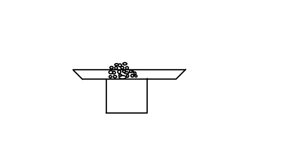

Witam, potrzebuje pomocy przy ustawieniu kotła, próbowałem już na wszystkie sposoby. Zacznę jednak od ogólnego zarysu. Dom 280m2 rok bud. 1990 r. ocieplony, piec 30kW PROECO. Zacznę od tego, że nie mogę ustawić na nim równego spalania, próbowałem już na wszystkie sposoby i z moich obserwacji wyniki że spowodowane jest to tym, iż  groszek z podajnika formuje się nierówno i na lewej stronie retorta węgiel nie spala się całkowicie i spada do pojemnika zaś z prawej jego strony zapada bo wypala się do końca (można to tak zobrazować KdUxkqM.jpg ).
