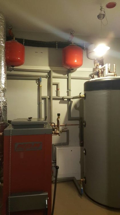

yachtline Opublikowano 2 Stycznia 2017 Autor #51 Opublikowano 2 Stycznia 2017 W dniu 29.12.2016 o 14:39, sambor napisał(a): W styczniu ma być nowy kocioł MPM DS na drewno, wydaje , że warto na niego poczekać. Inną opcją jest zamówienie w firmie https://www.p2ar.pl/ u naszego kolegi z forum, wtedy masz kocioł na wymiar tzw "pod siebie". Kalvisa nie bierz, jego trudno opanować Dzwoniłem do MPM i powiedziano mi, że nowy kocioł na drewno dopiero na wiosnę. W takim razie zdecydowałbym się na obecny MPM DS, nie mogę tak długo czekać. Tylko teraz jaka moc ? 21-25 kw ? Rozumiem, że wtedy podłączam MPM pod bufor do wody kotłowej, a kominek podpinam pod wężownicę ?
sambor Opublikowano 2 Stycznia 2017 #52 Opublikowano 2 Stycznia 2017 Podepnij oba wprost pod bufor, tylko kocioł musi być przystosowany do pracy w układzie zamkniętym
yachtline Opublikowano 2 Stycznia 2017 Autor #53 Opublikowano 2 Stycznia 2017 A co na powrót kotła ? ATV 55 stopni ? No i co z jego mocą :-)
odpowietrznik Opublikowano 2 Stycznia 2017 #55 Opublikowano 2 Stycznia 2017 W dniu 2.01.2017 o 17:22, yachtline napisał(a): A co na powrót kotła ? ATV 55 stopni ? No i co z jego mocą :-) nie ATV tylko VTC 511 Sor oczywiscie może też być ATV to Afriso odpowiednik ESBE)
yachtline Opublikowano 11 Stycznia 2017 Autor #57 Opublikowano 11 Stycznia 2017 Czyli 17-19kw będzie ok ? Co do zaworu na powrót mam zawór ESBE 1 1/4 model VTS552 z regulowanym zakresem temperatur od 45 - 65 stopni. Czy taki zawór można zastosować zamiast VTC ? Mam nowy za free. Pytanie kolejne to co ze sterowaniem pompą ? Do wysterowania mam zał/wył pompę od MPM do bufora i zawór 3D między buforem a podłogówką. 3D mogę podłączyć do obecnego ST431n, ale pompy już nie bo ST431n steruje już pompą na podłogówkę znajdującą się za buforem. Jedyne co przychodzi mi do głowy to ST21 CWU bo na nim można ustawić wyłączenie pompy jeśli w buforze jest cieplejsza woda jak w kotle. Jakieś inne pomysły?
sambor Opublikowano 11 Stycznia 2017 #58 Opublikowano 11 Stycznia 2017 Do kotła na powrót tylko VTC VTS to do solarów i CW http://www.esbe.eu/pl/pl-pl/produkty/termostatyczne-zawory-mieszajace/vts550. Ja bufor z kotłem DS ładuję pod ręczną kontrolą, gdyż nie zawsze palę do takiej samej temperatury, DS to raczej 12-14kW. W tej 19 popalisz 1h i koniec
yachtline Opublikowano 11 Stycznia 2017 Autor #59 Opublikowano 11 Stycznia 2017 Pomyślałem o 17-19kw ponieważ mam uraz do kominka, który ma niby 12kw w płaszczu a nie nadąża nagrzewać bufora, bo podlogowka szybciej go schładza. Poza tym aktualnie dorzucać można do kominka co godzinę maks 2h 15kg brykietu i nie ma śladu, a bufor nie trzyma temperatury i pompa na podłogę wyłącza się. Bufor 500litrow w układzie ze 160l jeśli dobrze liczę, 16mm pex ok 800mb z tego co pamiętam. No i w kominku z 60l. Poza tym betonu 38 m3. Naprawdę nie wiem jaką moc kupić. Producent po opowiedzeniu historii, o której tu piszę zaproponowal właśnie 17-19kw
yachtline Opublikowano 11 Stycznia 2017 Autor #60 Opublikowano 11 Stycznia 2017 Jest w ogóle szansa, żeby paliło się w jakimś kotle parę godzin między dokładaniem opału ? Bo już tracę nadzieję
sambor Opublikowano 11 Stycznia 2017 #61 Opublikowano 11 Stycznia 2017 Normalne palenie drewnem w DS-e to 3-4h, na więcej nie ma co liczyć. Tylko musisz brać pod uwagę, że mając mały bufor to w pewnym momencie będzie klopot z nadmiarem ciepła. Ale może masz rację - większy kocioł ma większą komorę zasypową a moc kotła można zawsze zmniejszyć. Weź jednak te 17kW
yachtline Opublikowano 11 Stycznia 2017 Autor #62 Opublikowano 11 Stycznia 2017 4h byłoby dla mnie satysfakcjonujące. Czy czeka mnie także wymiana zbiorników przeponowych na większe ? Bo jednak o pojemność wody w kotle w układzie zamkniętym przybędzie wody. A co z pompą ? MPM jakiś metr od bufora, czyli wystarczy mała. Obecnie mam pompy Grundfoss Alpha 2L i chciałbym trzymać się jednej marki. 25-40 to chyba najmniejsza czy są mniejsze ?
sambor Opublikowano 11 Stycznia 2017 #63 Opublikowano 11 Stycznia 2017 Te mniejsze pompy są drogie - kup standardową 40-kę A naczynie to nie wymieniaj, tylko dołóż drugie bliżej nowego kotła.
yachtline Opublikowano 11 Stycznia 2017 Autor #64 Opublikowano 11 Stycznia 2017 A teraz podłączenie do bufora. W buforze do wody kotłowej mam 4 wejścia. Na najwyższym zasilanie z kominka, na najniższym powrót. Dwa środkowe wolne. Jak teraz to podłączyć ? W miejsce kominkowych wpiąć MPM, a w te środkowe kominek ? MPM będzie głównym źródłem grzania.
sambor Opublikowano 11 Stycznia 2017 #65 Opublikowano 11 Stycznia 2017 Tam gdzie kominek daj trójniki + zawory zwrotne na obu zasilaniach aby woda szła tak gdzie trzeba. Zasadniczo źródła ciepła powinny być podłączone nak najwyżej i jak najniżej

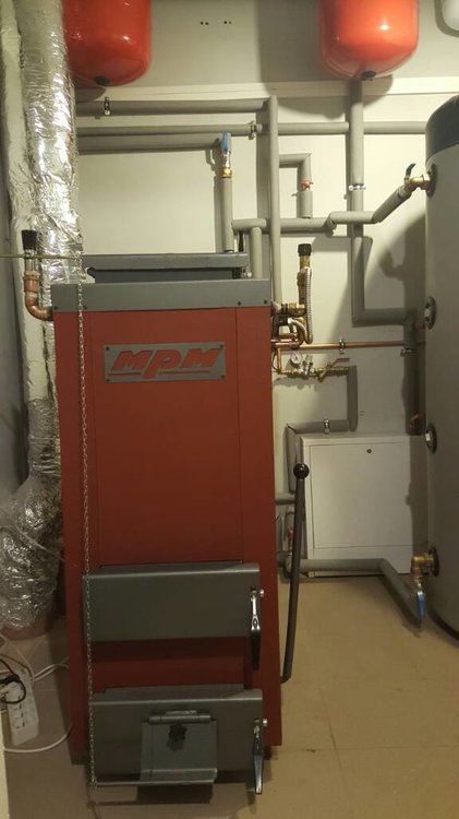

yachtline Opublikowano 27 Stycznia 2017 Autor #66 Opublikowano 27 Stycznia 2017 @sambor jestem Twoim dłużnikiem. Kocioł zamontowany, pali się, aż miło
sambor Opublikowano 27 Stycznia 2017 #67 Opublikowano 27 Stycznia 2017 To się cieszę, że działa prawidłowo
sambor Opublikowano 28 Stycznia 2017 #68 Opublikowano 28 Stycznia 2017 A w domu wreszcie ciepło? Jak tak , to widzisz jakie są różnice między kotłem a kominkiem z PW.
yachtline Opublikowano 2 Lutego 2017 Autor #69 Opublikowano 2 Lutego 2017 Kocioł daje radę, jednak zauważyłem ze nie wszytskie pętle podłogówki są ciepłe na rurkach powrotu. Na rotametrach przepływy 1.8l/min, niektóre działają prawidłowo inne zimne. Podłogówka odpowietrzona pompą, na belce zasilającej i powrotnej są też odpowietrzniki automatyczne Flamco. Co może być powodem ?
sambor Opublikowano 2 Lutego 2017 #70 Opublikowano 2 Lutego 2017 Jak jest przepływ to pętla grzeje , a że powrót zimniejszy to z tej pętli jest większy odbiór ciepła. Może trzeba w pętlach z zimnymi powrotami zwiększyć przepływy. Natomiast na belkach powrotnych powinny być odpowietrzniki ręczne. Automatyczne odpowietrzniki na powrocie powodują zapowietrzenie instalacji, trzeba je zakręcić.
yachtline Opublikowano 2 Lutego 2017 Autor #71 Opublikowano 2 Lutego 2017 Ok odpowietrzniki na belkach powrotu zakręciłem. Jeśli chodzi o przepływy to nie bardzo chcą się zwiększać podczas regulacji na rotametrach. Pompa na podłogówkę to Grundfos Alpha 2L 60 ustawiona aktualnie na maksymalny bieg.
