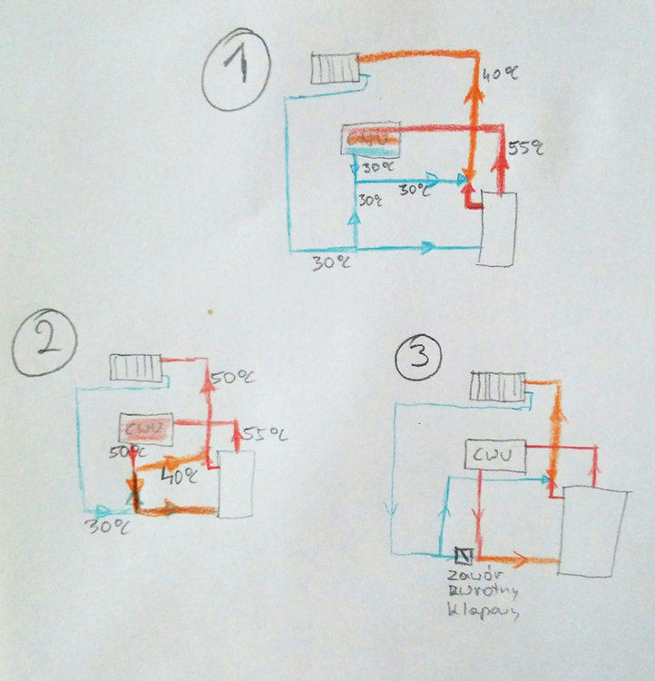

Kwidyn Opublikowano 27 Listopada 2016 Autor #51 Opublikowano 27 Listopada 2016 Masz inny schemat niż ten co kolega @jacek podawał, Zaw 3-D założony nie tam gdzie trzeba. Wg. mnie zawór 3D dławi mi 2" rurę... i pewnie z grawitacji w takim układzie dupa. Trochę to boli, bo sklep zawołał 2100 za sam towar, a prawie wszystko widzicie na tej focie... chyba inwentaryzację zrobię, bo coś mi nie pasuje. Przepraszam za 3 posty jeden pod drugim... próbowałem scalić, ale chyba nie mam takich opcji :( Zaczynam dochodzić do wniosku, że 2 oddzielne zasilania na CO i CWU to przerost formy nad treścią... albo będę musiał kupić drugą pompę (bo ta zielona CWU ciągnie 45W na najniższym biegu). Zastanówcie się proszę jak to ugryźć bo wzywając hydraulika będę chyba musiał wszystko palcem pokazać tym razem i nie zdawać się na łaskę losu.
MIQ Opublikowano 27 Listopada 2016 #52 Opublikowano 27 Listopada 2016 Bojler grzeje się grawitacyjnie lub wspomagany pompą CO ciągnącą przez zawór 3D. Gdy włączy się pompa CWU, na powrocie z bojlera jest woda o dużo wyższej temp. Płynie ona do zaworu 3D, stąd podbicie temp CO. Zawór 3D powinien brać wodę z powrotu grzejników. Powrót bojlera między odnogą do 3D a kotłem. Jeśli CWU grzeje się grawitacyjnie, zawór zwrotny sprężynowy za pompę CWU wstawić. Filtr od pompy CWU w układzie "samoczyszczącym" odwrócić. Ten od CO - też.
tomtomek Opublikowano 27 Listopada 2016 #53 Opublikowano 27 Listopada 2016 Tak na szybko narysowałem Ci jak przepływa woda i dlaczego są takie temperatury. Rys.1 pompa cwu nie pracuje, bojler grzeje na grawitacji i jego powrót ma niską temperaturę - zawór 3D miesza wodę z kotła z chłodną wodą z powrotu dając na zasilaniu te 40*C Rys.2 włacza się pompa cwu. Przepływ wody jest szybki i powrót robi się gorący. Zawór 3D nadal miesza wodę, ale gorącą z zasilania z gorącą z powrotu bojlera więc wa CO też jest wyższa temperatura. Rys.3 podłączenie zaworu 3D przed powrót z bojlera powoduje "uniezależnienie" go od cwu. Jeśli powrót z grzejników będzie zimny to będzie obniżać temp na zasilaniu CO. Jeżeli pompa cwu chodziła by ciągle to będzie również dogrzewać powrót, jeśli się wyłączy to powrót będzie zimny. Nie da się z zaworu 3D chronić powrotu i obniżać temperaturę CO jednocześnie. U ciebie zawór jest zamontowany tak aby obniżał temp. CO. Co do pomp obiegowych to do siebie kupiłem elektroniczną ("chinczyka") za jakieś 250zł 5W - 30W do bojlera bez problemu by to wystarczyło, na jakiej mocy musiałaby pracować, aby dogrzać powrót - tego nie wiem - zależy od przepływu wody w CO.
Kwidyn Opublikowano 27 Listopada 2016 Autor #54 Opublikowano 27 Listopada 2016 Dzięki Wam bardzo za pomoc i bardzo jasno wyrażony przekaz. Dopiero teraz rozumiem co się dzieje... Hydraulik miał wg. instrukcji zabezpieczyć powrót by w razie awarii kotła serwis nie odmówił mi gwarancji i zadbać bym nie przegrzewał domu. W tym przypadku widzę, że tego nie osiągnął i muszę go koniecznie ściągnąć :( Mam nadzieję, że uzna reklamację i naprawi co uczynił. Dzięki wcześniejszym postom zdecydowałem się na grzanie ciągłe... Tydzień temu jak zrobiło się ponad 13C na zewnątrz, nie ogarniałem temperatury w domu - za gorąco. Próbowałem go więc jakoś w podtrzymanie wciągnąć, dziwiło mnie jednak dlaczego kocioł tak wolno wchodzi na temperaturę, a tak szybko z niej spada. Czy dobrze wnioskuję, ze aktualny układ nie ma szans na pracę w podtrzymaniu? Zawsze zaleje go woda z grzejników i wróci do pracy. Brak podtrzymania temp. powrotu będzie go wybudzał zbyt szybko nie wspominając o większym spalaniu. Proszę o słowo nawiązujące do moich przemyśleń
tomtomek Opublikowano 27 Listopada 2016 #55 Opublikowano 27 Listopada 2016 Osobiście zrobiłbym to tak: przepiął zawór 3D tak jak na moim rys nr 3. Kupiłbym tanią pompę elektroniczną na cwu ustawił na 5W i włączył na stałe - gdyby było za mało to na więcej, to zależy od przepływu wody przez CO. Na kilka grzejników - na pewno sypialnie, pokój dzienny - założyłbym zawory termostatyczne (może elektroniczne żeby obniżać temp na noc do spania). Jeżeli były by te zawory termostatyczne, to pompę CO ustawiłbym na stałe ciśnienie (bo masz elektroniczną) niskie - jeśli by to wystarczyło, gdy będzie większy mróz to może na wysoki (wtedy pompa będzie zwalniać, gdy przymkną się zawory termostatyczne na grzejnikach). Temperaturę w domu wyregulować po części zaworami na grzejnikach, a po części zaworem 3D (fajnie byłoby założyć siłownik i podpiąć do sterownika). Ciągła praca pompy cwu będzie stabilizowała temperaturę wody w kotle, a co za tym idzie płynna pracę. Teraz gdy kocioł dociągnie do zadanej temperatury (zagrzeje się cała w nim woda) przechodzi w stan podtrzymania. Od dołu napływa zimna woda z powrotu, nim dojdzie do czujnika, który jest u góry to cały kocioł jest wychłodzony o jakieś 20*C, gdy ta zimna dojdzie do czujnika temperatury to znów zaczyna grzać i tak w koło. Podniesienie temperatury powrotu spowoduje stabilniejszą pracę. Przynajmniej tak myślę ;)
Kwidyn Opublikowano 30 Listopada 2016 Autor #56 Opublikowano 30 Listopada 2016 Jeszcze raz dzięki. W sobotę poprawka... Powrót z bojlera trafi bezpośrednio w kocioł (ma 2 zasilania i 2 powroty), a zawór 3D zassie wodę z powrotu grzejników. W tym układzie nie będzie potrzebny zawór zwrotny klapowy. Na razie wstrzymam się z wymianą pompy na cwu, zobaczę jak układ działa i słucha sterownika. W razie czego tylko kilka litrów upuszczę wody i wymieniam. Jak to widzicie? Która z opcji wybrać, by spalać oszczędnie paliwo? (prąd pomijamy) 1. Na obiegu kotłowym (grzanie CWU jako działanie uboczne) na pompie (OMIS 25/60-180 na 1 biegu), a C.O. na elektronicznej FERRO GPA II 25-4-180? 2. Na obiegu kotłowym pompa elektroniczna, na C.O. mocniejsza na 1 biegu? 3. Obieg kotłowy zostawić grawitacji, a na C.O. elektroniczna? Wydajność: OMIS max 3m3/h (nie wiem ile na 1 i 2 biegu) FERRO max 2,4m3/h (nie umiem określić autoadapt)
