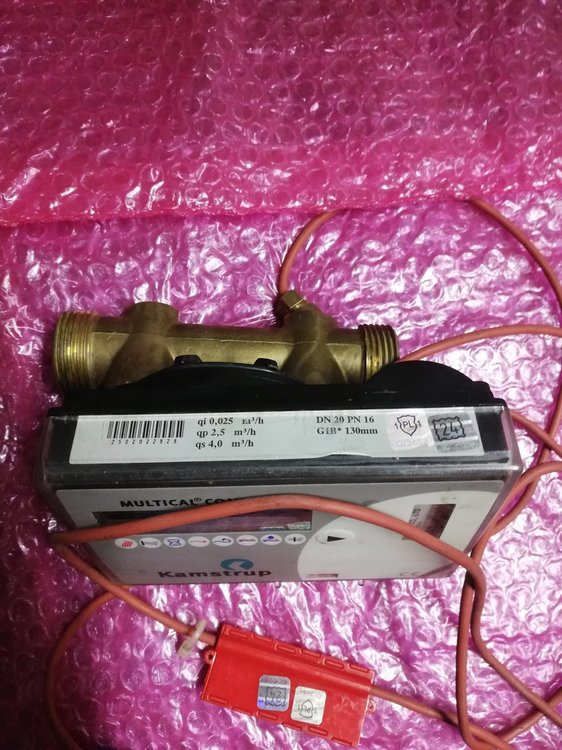

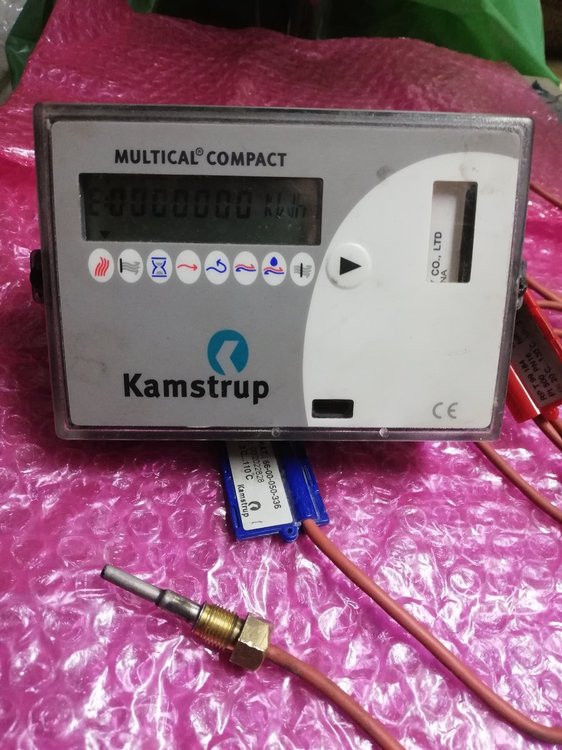

RedEd Opublikowano 18 Kwietnia 2019 Autor #118 Opublikowano 18 Kwietnia 2019 Witam Odszukać swoje tematy po aktualizacji forum i na dodatek z telefonu to wyzwanie, ale dałem radę. Dziś dotarł i został zamontowany taki ciepłomierz używany z "świeżą" legalizacją i stanami 0 przepływu i 0 zliczonego ciepła i wyskalowany w kWh A wszystko przez to, że postanowiłem wykorzystać czujniki z ciepłomierza który pracował do tej pory, szukałem i niewiele drożej kupiłem ten ciepłomierz niż 4 szt czujników PT 1000 a i tak była w planach wymiana cieplomierza na większą średnicę. Pozdrawiam RedEd
