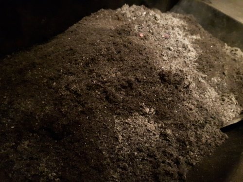

Boo7 Opublikowano 14 Listopada 2016 #26 Opublikowano 14 Listopada 2016 a jak grzejniki ? bo przy ustawieniu na piecu 65 st. C i zawór na 7 to powinny być gorące - i to bardzo gorące !! Ah ha ! i jeszcze jedno: "Współczynnik wentylacji: -10 (tak ustawił instalator twierdząc, że na 0 nie dopalało mi pelletu i wyrzucało małe kawałki)" - tego trochę nie rozumiem. Nie dopalało pelletu i zmniejszył wsp. wentylacji ? - to znaczy, że "wywiewało" niedopalone kawałki czy, że ruchomy ruszt (o ile w tym piecu jest taki) wyrzucał niedopalony pellet ?

ewelajnaa Opublikowano 14 Listopada 2016 #35 Opublikowano 14 Listopada 2016 Jednak od początku, bo dzieją mi się jakieś masakryczne rzeczy ze spalaniem. 35kg na dobę było by teraz moim marzeniem. Od 1,5 miesiąca jestem szczęśliwą posiadaczką pieca na pellet SAS BIO SLIM 23 Kw Multi Flame ze sterownikiem TECH ST z PID, z zaworem 4D bez siłownika, z dodatkowym regulatorem pokojowym firmy Salus, bez pogodówki. Coś na temat domu: 250 m2 z czego powierzchnia grzewcza to 160 m2 (trzy kondygnacyjny kwadrat z nieogrzewaną piwnicą), budynek z lat 80tych, nieocieplony, okna wymienione na plastiki. Instalacja w ścianach. Kaloryfery stare, aluminiowe żeberkowe, bez termostatów. Piec ogrzewa tylko CO. Wszystko jest na chwilę obecną, ponieważ z roku na rok nakłady na izolację oraz wymianę dalszej części instalacji będą ponoszone. Obecne ustawienia pieca i regulatora montowanego przez serwisanta firmy SAS. Temperatura na dzień 21°C, noc 20°C, histereza 0,5° (+/-0,25°) – regulator przeskakuje co 0,2°C czyli piec załącza się (w dzień) przy 20,6°C i wyłącza przy 21,4°C. Temperatura zadana: 65°C Współczynnik wentylacji: -10 (tak ustawił instalator twierdząc, że na 0 nie dopalało mi pelletu i wyrzucało małe kawałki) Współczynnik podawania: 0 Temperatura załączenia pompy: 42°C (ustawiona na I bieg i zastanawiam się czy nie wziąć na II) Zawór 4D ustawiony na 7 (na dom) Nie szukam cudów co do spalania przy obecnych warunkach budynku, lecz zadowoliło by mnie spalanie rzędu do 35 kg na dobę i tak było przez pierwszy miesiąc. W chwili piec zaczął mi żreć na dobę gigantycze ilości pelletu po spadku temperatur, bo wychodzi z jakieś 5 worków na dobę !!! :( toż to 75 kg, a przecież na dworze nie ma -10. Ja rozumiem, że piec się musi przepalić, że chałupa musi się nagrzać, ale o takiej ilości u nikogo nie czytam. Z 20°C na 21°C po nocy piec potrafi mielić 6h niż dojdzie łaskawie do ogrzania tego stopnia więcej. Zastanawiam się gdzie mi ucieka ciepło?? Najbardziej obstawiam komin. Mam piec z czopuchem do góry. I jest on tak gorący, że nie ma opcji go dotknąć. To chyba nie jest normalne. Instalator ustawił mi go na w pełni otwarty, ja go teraz wzięłam na wpół zamknęłam. Nie mam regulatora ciągu kominowego (RCK), nie wiedziałam wcześniej o takim cudzie i zastanawiam się czy warto dorzucić parę groszy i go teraz zamontować. Czytam, że spowoduje to obniżenie temperatury spali, a uważam, że też mam za wysokie bo aż 209°C. Czy jeżeli zamontuje RCK to czy instalować też miarownik ciągu na piecu? Czy oprócz ewentualnej instalacji RCK warto też doinwestować w porządną nasadę kominową? Tzn pewnie warto na dłuższą metę wiele rzeczy zrobić ale pytanie od czego zacząć najsensowniej, by wydatki logicznie rozłożyć a i nie wtopić, bo jak na razie to wtapiam w opał. Pellet średniej jakości. Od sprawdzonego dostawcy. Z góry dziękuję za sugestie i pomoc... :unsure: Opis domu i sytuacji jak wyżej. Ustawienia z PID w chwili obecnej na piecu: - zawór 4D na 7 (na dom) w skali 10-1 - pompka na II biegu - szyber otwarty na pół gwizdka - dolna klapka otwarta na 2 mm - temp. zadana 65°C - obniżenie pokojówki 5°C (nie wiem jakie to ustawienie ma mieć znaczenie) - współ, wentylacji -15°C (przy wyższym wyrzuca mi z paleniska niedopalone końcówki pelletu) - współ. podawania 0 % - regulator pokojowy standard z wygaszaniem - temp. załączenia pompy 42°C - nadmuch i podajnik w auto załączony - ruszt przerwa w pracy 15 min (nie wiem czy istotne) - ruszt przerwa w podtrzymaniu 20 min (nie wiem czy istotne) - tryb nadzoru z wygaszaniem - histereza wygaszania 10°C - czas podawania 8 sek - przerwa podawania 5 min - czas pracy wentylatora 8 sek - czas przerwy wentylatora 5 min - siła nadmuchu 30 bieg Z menu serwisu ustawienia dla pelletu: - rozpalanie: --- czas podsypu 60 sek --- próg rozpalania 55 °C --- temp. wzrostu wyłączenia grzałki 10°C --- czas opóźnienia 3 min 20 sek --- czas podawania 4 sek --- przerwa podawania 20 sek --- obroty wentylatora 80 --- zabezpieczenie grzałki 20 min 0 sek - praca: --- min praca 2 sek --- maks praca pod 4 sek --- min przerwa pod 10 sek --- max przerwa pod 60 sek --- min wnet roboczy 20 --- max went roboczy 39 --- min obroty 750 --- max obroty 2250 - wygaszanie: --- próg wygaszania 55°C' --- czas wygaszania 60 sek --- obroty wentylatora 70 - zabezpieczenie rusztu 25 sek

matrudnik Opublikowano 18 Listopada 2016 #40 Opublikowano 18 Listopada 2016 Wiatrak na pidzie zmniejszony o -30. Podczas rozgrzewania pellet wydaje mi się wyrzuca niedopałki, wczoraj zauważyłem jak już wszystko sie nagrzeje to już tak nie wyrzuca i dopala jak powinien. mówię tu o tym jak po pierwszym razie przejdzie w nadzór a następnie pracuje oscylując pomiedzy zadana temp
