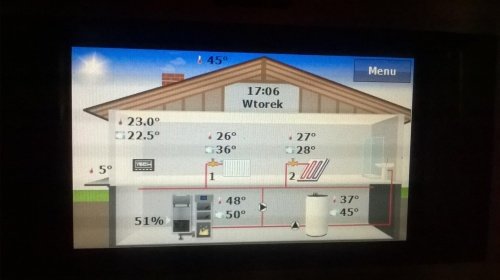

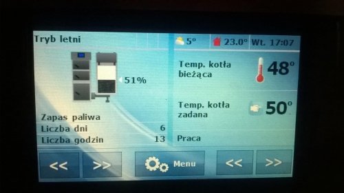

julo23 Opublikowano 17 Października 2015 #29 Opublikowano 17 Października 2015 Mnie właśnie troche rozleniwiło, ustawiłem pogodówke i sobie pyka piec na ekogroszku. zasięg pokazuje że 10 dni wytrzyma na jednym zasypie - na takim lajtowym grzaniu, w domu 23. Nie wiedziałem że mimo że wprowadza się parametry pogodówki np: kaloryfery +10*C zew = 33*C, 0*C zew = 40*C, -10*C zew = 45*C, -20*C= 53*C podłogówka +10*C zew = 27*C, 0*C zew = 30*C, -10*C zew = 33*C, -20*C= 36*C to jak temp. na dworze wzrośnie do 14*C tak jak wczoraj to jeszcze bardziej przykręci proporcjonalnie do tego co wyżej - kaloryfery i podłogówkę Z tym że 25 na podłogówkę to już podłoga zimna praktycznie. Choć pewnie rozbujanie jej od 25 do 28 już mu mniej zajmuje niż niższej temperatury jak się całkowicie wygasi. Ale piec tak wyhamował jak na dworze dobiło do 14*C że ledwo sie podniósł bo mało żaru już było. Obserwowałem, go troche bo spaliny mu spadły do 43*C, no ale jakoś rozdmuchał i dał radę. @Logan, troche nie zrozumiałem twojego posta. @Jacek61, masz rację, może w weekend sie zmobilizuję jak będe miał troche czasu i przejde choć na dwa dni na drewno bo tylko pająków i innego robactwa pełno w kańciapie, trzeba to po mału utylizować :D

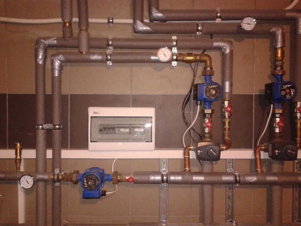

MarcinoK Opublikowano 18 Października 2015 #30 Opublikowano 18 Października 2015 julo23, Jakim zaworem struje u ciebie pogodówka? Zastanawiam się nad przerobieniem mojego ukłądu... Myślałem choćby i podłogówce bo teraz mam taki nastawiany ręcznie.

julo23 Opublikowano 19 Października 2015 #32 Opublikowano 19 Października 2015 W dniu 18.10.2015 o 08:09, MarcinoK napisał(a): julo23, Jakim zaworem struje u ciebie pogodówka? Zastanawiam się nad przerobieniem mojego ukłądu... Myślałem choćby i podłogówce bo teraz mam taki nastawiany ręcznie. @MarcinoK, u mnie to tak wygląda - stare zdjęcie ale poglądowo może być W skrzynce z bezpiecznikami, są jakieś ....no właśnie one, - brakuje mi słownictwa fachowego, chyba to są sterowniki i każdy osobno steruje zaworem 4D. Ocieplenie rurek może troche prowizoryczne ale sam robilem na szybko i średnio wyszło. Obecnie troche cieplej sie zrobiło, to zasięg na jednym zasypie wydłużył mi się do 12 dni. Wg mnie to wygoda a domu 24stopnie. Jakoś nie mogę sie zmusić na przejście na drewno, ale może w następny weekend.... trzeba tych gałęzi i odpadów z desek troche spalić. @Logan, no wygoda, bo tylko wsypujesz węgiel i wybierasz popiół raz na prawie dwa tygodnie. Gaz może zdałby u mnie egzamin, jeśli zdecydowałbym się na etapie budowy że wszędzie będę miał podłogówke, bez kaloryferów na górze. Powiem wam, że mimo wszystko że ciepło jest to jednak jak sie pali to inaczej w tym domu, tak przytulniej, nie ma takich zimnych tych murów.

Logan Opublikowano 20 Października 2015 #34 Opublikowano 20 Października 2015 @julo23 Nie żebym się czepiał, ale chatę masz sporą, 24*C i zasypujesz 1 na 2 tygodnie. Trochę tematów przeczytałem już na tym forum i nie spotkałem takiego fenomenu, chyba że podajnik masz przerobiony na 2x większy, to przepraszam.
