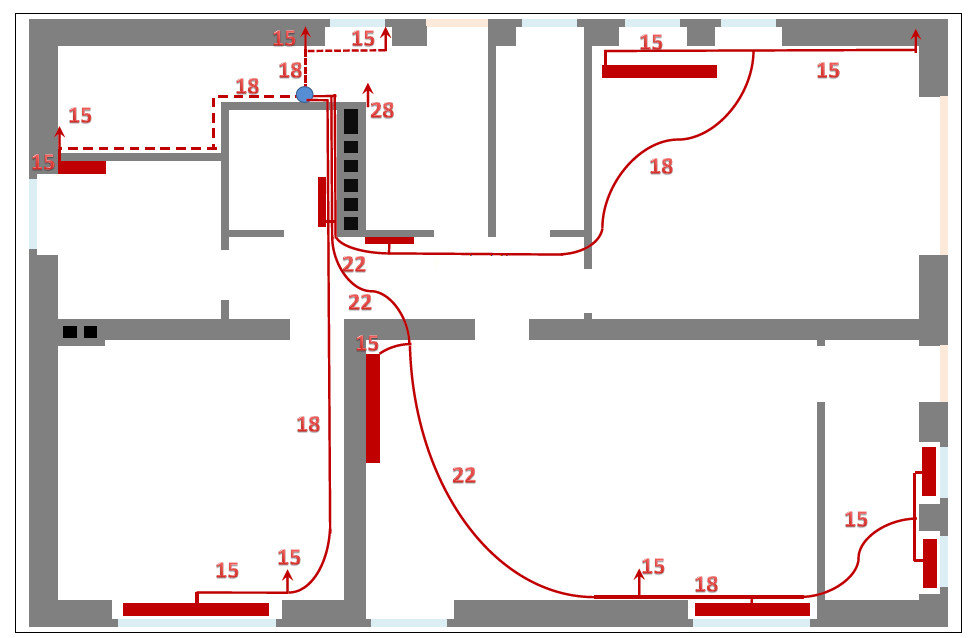

Melmack Opublikowano 2 Czerwca 2015 #1 Opublikowano 2 Czerwca 2015 Witam, Planuję wykonanie instalacji centralnego ogrzewania w miedzi. Instalator proponuje gałązki do grzejników przekrojem 15 mm. Czy taki przekrój będzie wystarczający dla dużych grzejników (3 kW) i czy nie będzie generował szumów w instalacji?
sambor Opublikowano 2 Czerwca 2015 #2 Opublikowano 2 Czerwca 2015 Dla 3 kW mocy i różnicy 20C pomiędzy zasilaniem i powrotem Cu15 wystarczy. Możesz sam to przeliczyć - tu kalkulator doboru rur https://forum.info-ogrzewanie.pl/topic/16128-kalkulator-doboru-rur-i-obliczenia-spadku-cisnienia-w-rurach/
Melmack Opublikowano 2 Czerwca 2015 Autor #3 Opublikowano 2 Czerwca 2015 Dla 3 kW mocy i różnicy 20C pomiędzy zasilaniem i powrotem Cu15 wystarczy. A jak puszcze to na parametrach 55/45 ?
sambor Opublikowano 2 Czerwca 2015 #4 Opublikowano 2 Czerwca 2015 Na takie parametry to już Cu18, wtedy jest cicho i bez znacznych strat ciśnienia w rurach

Melmack Opublikowano 2 Czerwca 2015 Autor #6 Opublikowano 2 Czerwca 2015 Myślę że nie potrzebnie "zadajesz zagadki" zamiast opisać wszystko co zamierzasz zrobić, czyli jaki sposób ogrzewania, jakie paliwo, jaki kocioł. Grzejniki dobieram pod 55/45 z myślą, że może kiedyś przejdę na gaz. Teraz będzie kocioł na ekogroszek, ale też nie chcę smażyć kurzu ;) w kaloryferach, bo jestem alergikiem. Schemat:

Melmack Opublikowano 3 Czerwca 2015 Autor #8 Opublikowano 3 Czerwca 2015 ... Okej - przekonałeś mnie - końskim targiem mam przeliczone na 65/55. Czy w takich warunkach te średnice rurek są ok? A co do kotła węglowego - chyba nie rozumiem problemu - będzie zawór czterodrogowy i kocioł sobie będzie chodził na 60 stopniach a grzejniki tak jak ustawie krzywą grzania ze stacji pogodowej...
sambor Opublikowano 3 Czerwca 2015 #9 Opublikowano 3 Czerwca 2015 Do grzejnika do 2 kW wystarczy Cu15 powyżej 2kW Cu18

kiminero Opublikowano 7 Czerwca 2015 #15 Opublikowano 7 Czerwca 2015 Z tego co widzę na wyrysowanym planie rozprowadzenia rur, to jest wszystko OK. Średnicowanie ma znaczenie tylko do punktów rozdzielania instalacji pod poszczególne grzejniki. Bezpośrednie podejścia w zupełności wystarczą z rur fi 15. Nie wyobrażam sobie zapotrzebowania grzejnika na przepływ powyżej 1 m/s, a ta wartość uznawana jest za granicę powstawania szumów (generowanych przez samą rurę). Szumieć to może w CO zawór grzejnikowy i inne "wąskie gardła".
sambor Opublikowano 7 Czerwca 2015 #16 Opublikowano 7 Czerwca 2015 Schemat to jest może i dobry , ale nie znamy mocy grzejników, a autor tematu pisał o mocach do 3 kW/ grzejnik
