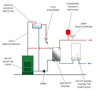

pstr Opublikowano 5 Marca 2015 #1 Opublikowano 5 Marca 2015 Witam, Chciałbym Was poprosić o komentarz do zrobionego przeze mnie schematu kotłowni. A - zawór automatyczny R - reduktor ciśnienia ZF - zestaw filtrów (stacja uzdatniania) GB - grupa bezpieczeństwa ATV 333 - zawór temperaturowy 45 stopni Afriso ATV 333 http://www.afriso.pl/333-dn25-rp1-kvs-9-temp-znamionowa-45degc-p-4112.html?page=1&cPath=1_554_2355_2682 ARV 384 - zawór 3D mieszający Afriso ARV 384 http://www.afriso.pl/384-dn25-rp1-kvs-12-p-3564.html?page=1&cPath=1_554_557_2677 ATM 763 - termostatyczny zawór mieszający Afriso ATM 763 http://www.afriso.pl/763-dn20-g1-zakres-temperatury-35divide60degc-kvs-32-p-4178.html?page=1&cPath=1_554_556_2681 Czy te zawory są odpowiednio dobrane ? Idea sterowania: - zasilanie wymiennika i zasobnika cwu na jednej pompie która pracuje non stop - zawór mieszający na wyjściu zasobnika, żeby uniknąć oparzenia - termostaty na grzejnikach - pompa obiegu grzewczego pracuje tylko w zimie również bez przerw (oraz jest możliwość uruchomienia przez sterownik w lecie gdyby piec zaczął się przegrzewać - chociaż to da marny efekt bo termostaty pozamykają grzejniki) Pytania: 1. czy ochrona powrotu jest tutaj potrzebna jak CWU jest również podpięte pod pompę CO ? 2. czy zawór 3d ARV 384 jest potrzebny czy wystarczy zwykły trójnik ? 3. nie za dużo tych filtrów skośnych ? dokładać dodatkowe zawory przy tych filtrach, żeby było je łatwiej wyczyścić czy nie ma sensu ? 4. czy ta grupa bezpieczeństwa z naczyniem przeponowym w obiegu zamkniętym CO jest w dobrym miejscu ? 5. brakuje gdzieś jakiegoś zabezpieczenia ?

henryk1953 Opublikowano 6 Marca 2015 #14 Opublikowano 6 Marca 2015 Zdaje sobie sprawę z tego, że pompa najprawdopodobniej dłużej pożyje jak będzie pompować chłodniejsze medium, ale obieg kotła (otwarty) w całości znajduje się w piwnicy, czyli naczynie wzbiorcze jest metr nad kotłem i pompa na powrocie mogłaby wyrzucać wodę do naczynia. Tak wyczytałem. Witaj!! Instalację grzejnikową masz zamkniętą i o tą instalację pytałem i dlatego ci podałem linki z których się dowiesz że wtakim przypadku lepiej jest zamontować pompę na zasilaniu a nie powrocie. pozdrawiam.henryk1953

kiminero Opublikowano 6 Marca 2015 #18 Opublikowano 6 Marca 2015 Mam parę pytań: - czy ochrona powrotu jest zbędna dla instalacji z wymiennikiem ? - mogę dołożyć dodatkowo zawór termostatyczny z kapilarą na bajpasie zaworu grzybkowego ? Pozwoli mi to na utrzymanie zadanego przepływu przez zasobnik i jego automatyczne zwiększenie w przypadku spadku temp poniżej tej ustawionej na zaworze termostatycznym (czy ten zawór termostatyczny może być na powrocie ?). Czy takie rozwiązanie ma sens ? - czy na zaworach zwrotnych np za pompa można polegać w przypadku czyszczenia filtra ? czy mogą cieknąć i dać za nimi jeszcze jeden kulowy ? - oprócz przyrządów pomiarowych brakuje jeszcze jakiegoś osprzętu ? - @kiminero czy mógłbyś się wypowiedzieć na temat poruszony przez @henryk1953 o miejscu montażu pompy zasilającej grzejniki ? Dla układu z wymiennikiem ochrona powrotu jest zbędna. Trzeba po prostu odpowiednio dobrać biegi pomp strony pierwotnej i wtórnej. Zawór termostatyczny może być na powrocie, ponieważ on tylko odcina obieg, nieważne w jakim jego miejscu. Nie widzę sensu do dublowania regulacji temp boilera. Zawór zwrotny będzie trzymał. Wszystko co potrzebne jest na schemacie. Gadżety we własnym zakresie. Pompa grzejnikowa wg mnie jest w dobrym miejscu, na powrocie. Z jednej strony mamy zalecenie montażu na "chłodniejszym" powrocie oraz tak, by wymiennik był po stronie tłocznej pompy, z drugiej jest to "nowe" wskazanie dla wykorzystania obniżenia nocnego dla pomp posiadających tą funkcję. Niżej krótki opis z netu: Obniżenie nocne Tryb nocny działa tylko z programami pracy automatycznej i dla pomp zainstalowanych na zasilaniu. W wyniku trwającego dłużej niż 2h obniżenia temperatury zasilania w instalacji o ok. 10-15°C (kotły na paliwo stałe bez automatyki sterującej) pompa automatycznie zmienia nastawiony tryb pracy na obniżenie nocne, zapewniające minimalne zużycie energii. Po zarejestrowaniu podwyższenia temperatury zasilania, o co najmniej 10°C pompa powróci do nastawionego trybu pracy i wyłączy obniżenie nocne. Poprawiłbym jeszcze podłączenie naczynia, tak by spełniało normę. Tuż przed naczyniem rozdziel trójnikiem rurę bezpieczeństwa i wzbiorczą. Ta pierwsza idzie powyżej naczynia i wchodzi do niego z góry. Sens jest taki, by para odprowadzana była bezpośrednio do przestrzeni powietrznej naczynia.
pstr Opublikowano 6 Marca 2015 Autor #19 Opublikowano 6 Marca 2015 Obniżenie nocne mnie w takim razie mnie nie interesuje, kocioł ma trzymać stała temp a regulacja w pokojach jest na termostatach. Nie będzie obniżenia temp zasilania w nocy. Dzięki za info odnośnie naczynia wzbiorczego. Spotkałem się jeszcze z takimi schematami montażu tego naczynia. Rozumiem, że Tobie chodzi o sposób przedstawiony na drugim schemacie. Są jakieś plusy montażu jak na schemacie pierwszym ? Średnica rur wszędzie 28mm ?
kiminero Opublikowano 6 Marca 2015 #20 Opublikowano 6 Marca 2015 Średnice określa norma i zdrowy rozsądek. Nie musi być miedź, można stalą czarną 25. Będzie dużo taniej. Wersja z rozdzielnymi rurami robi się wg normy trochę inaczej. Rura wzbiorcza też jest wpinana w kocioł z góry. To co na rysunku 1. ma pozwolić wykorzystać spływającą z naczynia wodę do schłodzenia kotła, czyli jest "wariacją na temat", bo nie o to chodzi w zabezpieczeniu kotła. Chodzi o bezpieczne przeprowadzenie go przez okres przegrzania. Dla ciebie wystarczy wersja 2.
