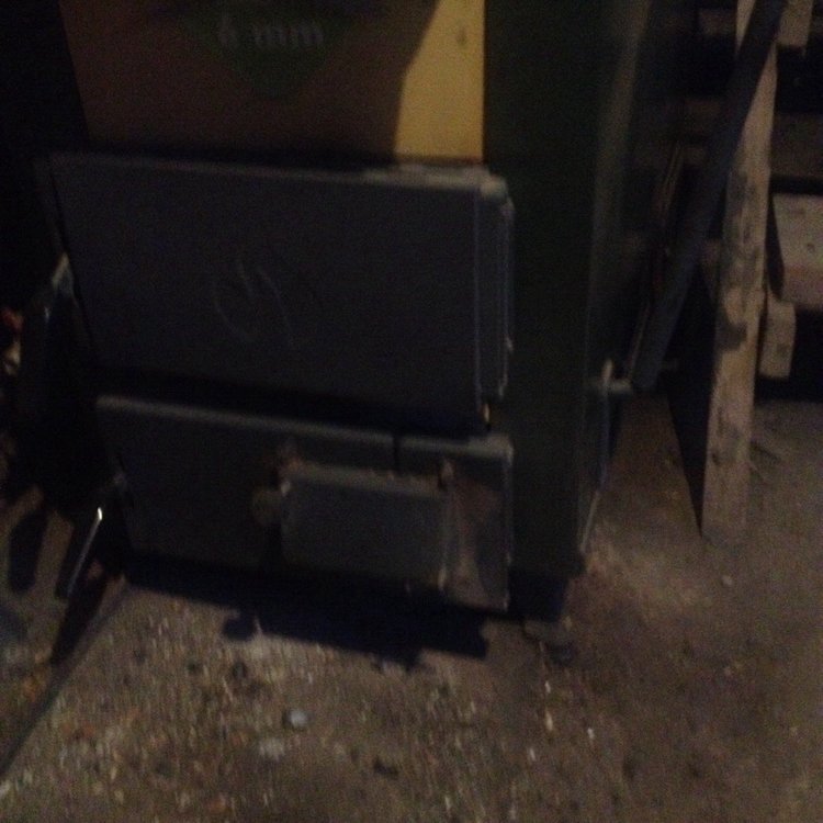

gsi20 Opublikowano 23 Lutego 2015 #1 Opublikowano 23 Lutego 2015 Witam, jako ze to moj pierwszy post prosze o wyrozumialosc, Mam piec mj-3 moc 20kw, do ogrzania dom 220m2 nie docieplony, Problem polega na skraplaniu sie wody w tylnej czesci pieca,mam zawor trojdrogowy ktory przymykam na czas rozpalnia,po tym jak piec sie nagrzeje puszczam po woli wode na dom tak zeby nie ochlodzic jej za mocno na powrcie, temperatura zadana na piecu to 70 stopni, Mimo takich ustawien mam wode w piecu i nie wiem dlaczego, dbam o to rzeby piec trzymal caly czas wysoka tempeature, Palilem glownie drewnem sezonowanym 6 lat, teraz pale weglem a drzewo tylko do rozpalania聽 Pale oczywiscie o gory nie dokladam az sie wypali, rozpalm od nowa, wedlyg teorii powinno byc ok, ale w praktyce tak nie jest, Co jeszcze moge sprawdzic? Moze mam zle ustawiony sterownik? moje nastawienia 聽 temp kotla 70stopni moc dmuchawy 35 czas przedmuchy 5sek przerwa przedmuchu 5min zakres pracy ciaglej 3 stopnie tem zalaczania pompy 45stopni 聽 Moze ktos na to spojrzec i dac jakas porade? dziekuje

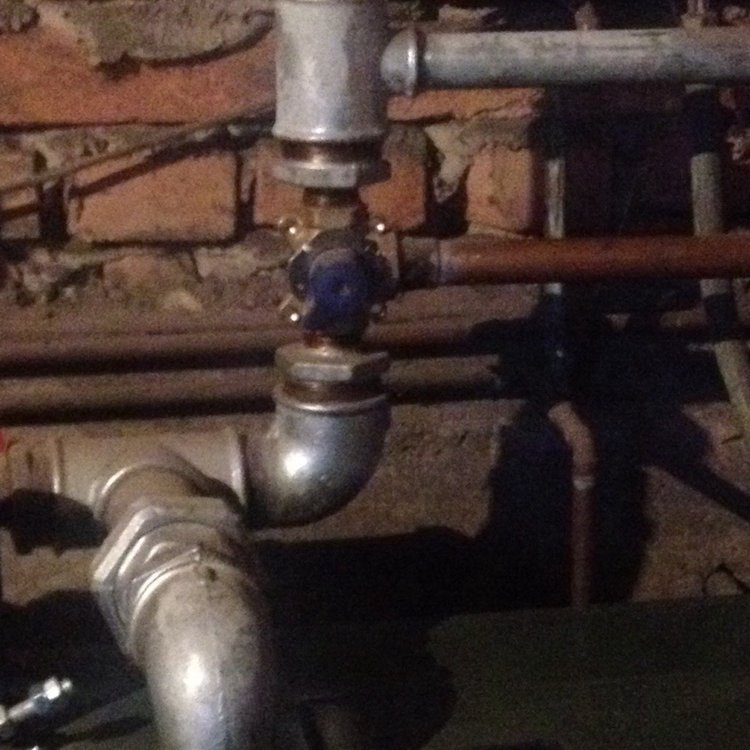

gondoljerzy Opublikowano 24 Lutego 2015 #10 Opublikowano 24 Lutego 2015 Zaw贸r tr贸jdro偶ny jest, ale jak膮 pe艂ni聽funkcj臋?聽 Czy regulacj臋 temperatury na grzejnikach, czy ochron臋 temparatury powrotu聽kot艂a?
gsi20 Opublikowano 24 Lutego 2015 Autor #11 Opublikowano 24 Lutego 2015 Woda/rosa by艂a prawie ca艂y czas i zasmolenia tez, na pocz膮tku by艂y rownie偶 k艂opoty z kominem ale za to by艂em winny sam za z艂a ekploatacj臋 kot艂a, po lekturze na tym偶e forum wyeliminowa艂em wi臋kszo艣膰 b艂臋d贸w i komin wysech艂 a smo艂a i woda pojawiaj膮 si臋 wiec chcia艂em si臋 upewni膰 jeszcze co do ustawie艅 sterownika czy s膮 Ok, zaw贸r tr贸jdro偶ny jest raczej do ochrony pieca jest zamontowany na wyj艣ciu wody cieplej,potem idzie rorka w d贸艂 na powr贸t, wiec jak go dam na 1 to woda kr膮偶y tylko po piecu i tylko minimalnie idzie na grzejniki, specjalista od instalacji nie jestem tak mam zamontowane, chcia艂bym si臋 tylko pozby膰 Smolenia i rosy je艣li to nie jest p臋kni臋cie kot艂a

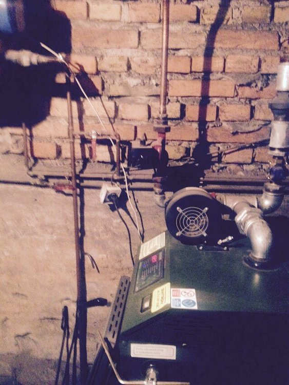

Mancio Opublikowano 24 Lutego 2015 #12 Opublikowano 24 Lutego 2015 Wrzu膰 jaki艣 szkic instalacji-zdj臋cie uk艂adu (zaw贸r - pompa) , a mo偶e komin nieocieplony i skrapla si臋 w kominie?
