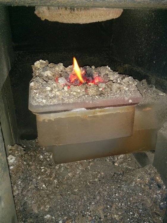

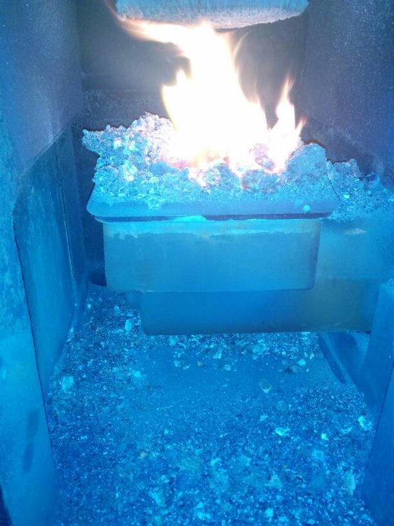

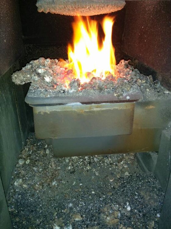

Ja mam teraz podawanie 3 przerwa 24 i jest ok.576670e4ffa9e97c4490d154b639b36b.jpg
Zdjęcie podczas przerwy.

Wszystko zalezy od wegla ja mam teraz jakas silesie musze dawke dac malutka i palnik bo inaczej niespalony wegiel, wegiel ogolnie kaloryczny o mspiku zuzlowym moge pomazyc jak i o kopczyku, wiekszosc teraz wegli lubi byc podsycana wiatrem kiedys palilem z wiatrm na 70% i szło jak ta lala (10lat temu) teraz przy takich nastawach wegiel gasnie, ciekawe jakie ma znaczenie podawanie np lepiej startowac od 5 czy np 10 s

Leszek, też Ci się pali bardziej z jednej strony, ale Ty o tym wiesz?
Jaki masz opał? z popiołu wygląda na RETOPAL.
podaj mi jeszcze ile dajesz wiatru,jaka przesłona oraz jakie masz ustawienia praca i przerwa w podtrzymaniu

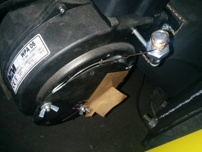

Wentylator jest bardzo mocny w ustawieniach mam na 5℅ nadmuch
Rany... 5%.
Ale jak bardzo mocy, bo ja mam taki:
- model RMS-140MAX
- prędkość obrotowa – 1940
- max wydajność – 450m3/h
- max sprężenie- 400 Pa
Masz jeszcze mocniejszy ?
Jak otworzylem na stałe tą klapke ze srubkami to nabrał takiej mocy.
