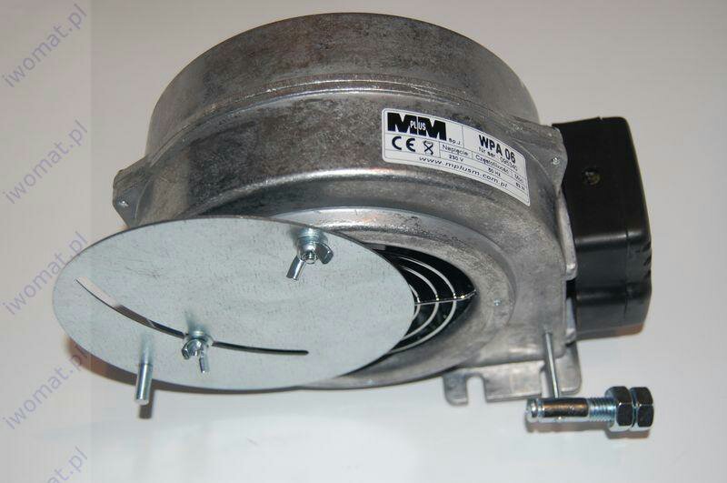

Ja mam kocioł krzaczka 17kw ten sam sterownik i mały palnik ekoenergii.u siebie uszczelnilem koronę palnika bo paliło się od strony podajnika.dmuchawe mam na 5%.zgodnie z zaleceniami serwisu należy usunąć klapke wentylatora tą która jest obciążania nakrętką.z tą klapka to musiałem nadmuch podnosić powyzej50% a i tak dmuchawa nie miała siły. Teraz ustawienia mam 5s podawanie 22s przerwa nadmuch 5%.przesłona went. zasłonięta na 80%.

Leszek, moja dmuchawa nie m klapki ze śrubą.
 Symbol RMS-140/max. Producenta nie pamiętam. W każdym razie wygląda nieco inaczej niż Twoja.
