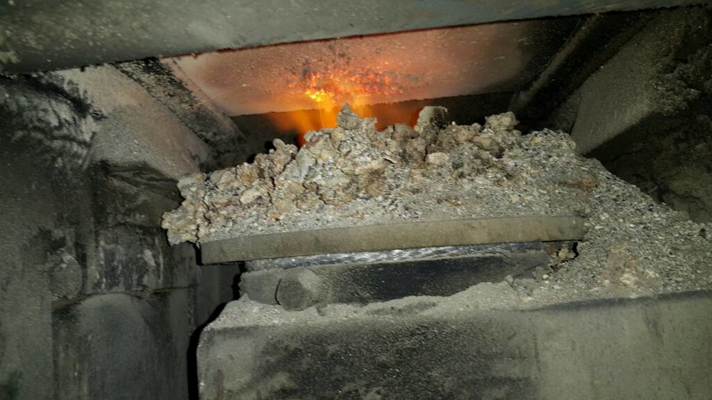

Retorta Do Uszczelnienia Jak Myślicie?
jak deflektor za nisko to też nie jest dobrze, spróbowałbym przełozyć
Jutro postaram zrobić fotki jak to umnie wygląda.
Dzwoniłem dziś do Klimosza. Podali informacje ze dla eko groszku powinno być na drugiej półce tj. wyżej.
Tak mam też w instrukcji napisane pierwsza półka na pellet s druga na groch.
Retorta uszczelniona płyta zamontowana wyżej.
Bylo
Jest
Musiałem zmniejszyć wiatr.
Edytowane przez Landcaster
Umnie to tak wygląda
