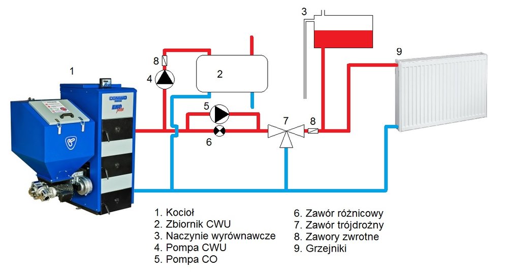

shkiperfil Opublikowano 21 Listopada 2013 Autor #57 Opublikowano 21 Listopada 2013 na innym forum znalazłem taką instalację:Bardzo podobna do mojej oczywiście po przeróbkach a i umożliwiła by mi lekkie grzanie w okresach przejściowych na CO. Tylko ten zawór zwrotny nr 8? Czy on jest wogóle potrzebny? Naczynie zbiorcze również mam w innym miejscu. Czy ta instalacja Waszym zdaniem będzie działać? Po instalacji kotła OEP16 według schematu:
Gość Digitrax Opublikowano 21 Listopada 2013 #58 Opublikowano 21 Listopada 2013 Zapoznaj się z Polską Normą opisującą sposoby zabezpieczeń kotła na paliwa stałe. Jak narazie to kombinujecie jak tu co podłączyć a o podstawach czyli bezpieczeństwie zapominacie. Powyższy schemat jest ZŁY tak samo jak wszystkie propozycje na zdjęciach na tej stronie. (na pozostałe nie chce mi się zerkać)

shkiperfil Opublikowano 23 Listopada 2013 Autor #63 Opublikowano 23 Listopada 2013 Jest na forum wiele informacji ale każdy wątem ma jakieś swoje rozszerzenia w innym kierunku. Ja chcę uzyskać przy przeróbce utrzymanie temp. bojlera z wodą użytkową na poziomie +-55st oraz możliwość obniżania CO w okresach przejściowych. Doszzedłem do takiego stopnia wiedzy jak na załączonej miniaturce. Czy mogę prosić jeszcze o komentarz do tej kombinacji? Czy jest potrzebny zawór zwrotny za pompą CO i za zaworem 3D? To już moje ostatnie pytanie. Proszę o wyrozumiałość.
Gość Digitrax Opublikowano 23 Listopada 2013 #64 Opublikowano 23 Listopada 2013 Tyle ponoć się naczytałeś i nadal brniesz w zabronione pomysły. Piszę celowo zabronione tylko dlatego, że ich zastosowanie jest niebezpieczne włącznie z eksplozją kotła. EOT
shkiperfil Opublikowano 23 Listopada 2013 Autor #65 Opublikowano 23 Listopada 2013 Digitrax Czy możesz napisać co jest powodem tak dużego zagrożenia? Niedługo przyjdzie instalator. Już był u mnie i omówiliśmy założenie pompy CWU w tym miejscu. O 3D mowy na razie nie było. W czym tkwi problem bo nie rozumiem?
Gość Digitrax Opublikowano 24 Listopada 2013 #66 Opublikowano 24 Listopada 2013 Odcinasz prawe CO, lewe CO i mamy BUM !. W przypadku zagotowania wody w kotle gdzie ujdzie para i ciśnienie jeżeli odłączyłeś kocioł od zbiornika otwartego, który masz na górze zapewne na jednym z pionów... W Twoim układzie należy zainstalować pompę na powrocie zasilającą obieg CO i zbiornik CWU jednocześnie a regulację wody użytkowej zrealizować przy pomocy TZM (termostatyczny zawór mieszający). Na głównej rurze powrotu z grzejników bezpośrednio przed trójnikiem przed pompą który łączy obieg CO i wężownicę zbiornika CWU należy zainstalować zawór. To nim będziesz mógł odcinać obieg CO na lato nie odłączając kotła od zbiornika otwartego czyli mamy układ bezpieczny. Przepisy i zdrowy rozsądek zabrania instalacji jakiejkolwiek armatury, zaworów, przewężeń pomiędzy wyjściem z kotła a naczyniem otwartym ! Na całej długości nie może to być rura o średnicy mniejszej niż 1 cal. Obecnie masz na tej rurze i zawory i bypass co jest nieporozumieniem. Jedyną opcją regulacji temperatury CO są zawory termostatyczne na grzejnikach. W tym typie instalacji innej opcji nie ma.

shkiperfil Opublikowano 24 Listopada 2013 Autor #69 Opublikowano 24 Listopada 2013 Mam nadzieję, że nikogo nie zirytuję jeszcze jednym pomysłem. Digitrax - zatrybiłem ale, że jestem dociekliwy to pozwolę sobie jeszcze jedno pytanie zadać. Przeniesienie pompy na dół to b.duża i kosztowna robota. Założenie zaworów termostatycznych na grzejniki to masakra finansowa. Ale sobie pomyślałem, że skoro do tej pory przy paleniu kotłem stałopalnym do tej pory nie było BUM to może nie będzie jeśli tej pompy nie przenisę na dół. W końcu jest cały czas otwarte wyjście na naczynie otwarte z przelewem. Wiem, że bypas utrudnia przepływ! Ale jak już napisałem nie pamiętam aby mi się woda podniosła do ponad 90st w okresie pełnego grzania zimą gdy nie jest CO zamknięte. Owszem miałem już prawie 100st ale wtedy CO było zamknięte i tylko CWU grzało. Więc pomyślałem (oczywiście dzięki Twojej poradzie Digitrax!), że latem i w okresach przejściowych będę mógł ograniczać wyjście ciepła na CO Montując na dole ten TZW. W razie przegrzania kotła ponad 90st zawór otwierałby powrot na CO i ochładzał stopniowo kocioł. Tylko czy takie miejsce będzie dobre na głównej rurze powrotnej? Czy istnieje taki zawór na taką grubą rurę? Zimą ten zawór wszystkie trzy drogi by miał otwarte tylko wyjście CWU by zamykał po naładowaniu bojlera dajmy na to do 60st (sterowanie różnicowe). Czy taki układ na upartego by przeszedł? Jeszce raz przepraszam jeśli kogoś rozdrażniam. Muszę ten problem jakoś rozwiązać bo nie może zostać tak jak teraz. W najgorszym razie przeniosę pompę na powrót ale tak jak pisałem to duży koszt.
shkiperfil Opublikowano 25 Listopada 2013 Autor #70 Opublikowano 25 Listopada 2013 O.. Przepraszam! Oczywiście zawór mieszający musi być na ostatniej rurze dolotowej bliżej kotła:| Ale idea ta sama !!!
shkiperfil Opublikowano 25 Listopada 2013 Autor #71 Opublikowano 25 Listopada 2013 przyszło mi jeszcze do głowy, że skoro będzie TZM na zasilaniu kotła odcinający odpływ CO na zasadzie różnicy temperatur to przecież można by wtedy wyłączyć latem pompę i grzać CWU grawitacyjnie! Tylko trzeba by usunąć zawór zwrotny przed bojlerem! Wtedy zabezpieczenie na grawitacji by działało bez oporów. W razie zagrożenia otworzy się obieg CO na wejściu do kotła. Czy się mylę?
shkiperfil Opublikowano 25 Listopada 2013 Autor #72 Opublikowano 25 Listopada 2013 Poprawiłem nieco ostatni malunek: - usunięty zawór zwrotny dla grzania cwu na grawitacji latem po wyłączeniu pompki (TZM będzie otwarty tylko dla małego obiegu a obieg CO otworzy się tylko gdy temp. na kotle podskoczy niebezpiecznie ponad 90stopni. - TZM - 3-y drogowy zawór. Zimą ful otwarte CO a mały obieg zamykany po naładowaniu bojlera do +-55 (sterowanie różnicowe); latem CO zamknięte a mały obieg zamykany sterownikiem różnicowym - pompka wyłączona - grzanie CWU grawitacyjnie a otwarcie obiegu CO tylko w sytuacji przegrzania kotła. - pompa CO zimą pracuje od 30st a latem wyłączona po to aby nie blokować w razie przegrzania drogi do naczynia otwartego. Czy mogę prosić o komentarze?
