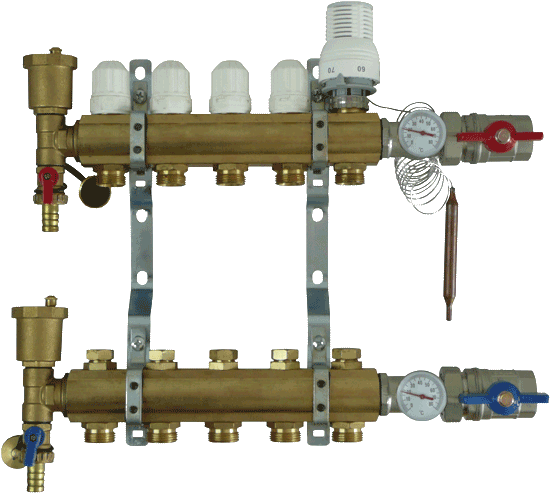

porsch07 Opublikowano 13 Marca 2013 #1 Opublikowano 13 Marca 2013 Witam mam pytanie do kolegow ,jestem przed montazem rozdzielaczy i ukladanim rur pex pod wylewi,budynek z podaszem uzytkowym,gora 4 grzejniki dol 5.Kupilem dwa rozdzielacze jeden 5 obwodowy drugi 4 obwodowy,czy mozna zrobic belke zasilajaca, polaczyc nyplem 5 skierowanych w dol a 4 do gory,na powrocie tak samo.Na koncu belek chce wykrecic korki,wstawic kolanko i odpowiet

porsch07 Opublikowano 14 Marca 2013 Autor #4 Opublikowano 14 Marca 2013 Na poddaszu mam mieć 4 grzejniki i nie mam miejsca na rozdzielacz i chciałbym go zainstalować w kotłowni razem z rozdzialaczem do grzejników na parterze, a na górę wyjść z samymi rurami pex 16, będą one zalewane w stropie i nie wiem czy nie będzie się to zapowietrzało i czy będzie poprawnie. W załączniku zdjęcie z rozdzielaczami.
AdamGuitar Opublikowano 14 Marca 2013 #5 Opublikowano 14 Marca 2013 Przy prawidłowym wykonaniu instalacje nie będzie się zapowietrzało, a warunek odpowietrzania będzie spełniony poprzez grzejnik. należy jednak pamiętać o zaizolowaniu rurek w stropie aby woda do grzejnika dopływała gorąca
kiminero Opublikowano 14 Marca 2013 #6 Opublikowano 14 Marca 2013 Ten odpowietrznik jest zbędny. Zastanawia mnie skąd potrzeba takiego mantażu? Rozłącznie się nie da? Działać jednak będzie i możesz tak zrobić. Małym minusem jest to o czym pisano wyżej, czyli niepotrzebne wydłużanie przyłączy grzejników piętra. Warto też zabezpieczyć górę w odpowietrzniki automatyczne (higroskopijne np.). Zabudowa szafkowa na piętrze pozwoliłaby punkt rozdziału umiejscowić "centralnie", co skróciłoby przyłącza i zapewniło równomierny podział ciśnienia. Mniejsze byłyby też "straty" na tranzytach. Ale działać będzie "na bank".
pasik1002 Opublikowano 14 Marca 2013 #7 Opublikowano 14 Marca 2013 będzie działać a odpowietrznik na belce jest zbędny
