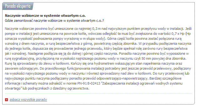

Postawowe informacje znajdziesz w PN-91-B-02413 Zabezpieczenie instalacji ogrzewań wodnych systemu otwartego. Wymagania.

Co do sposobu podłączenia zbiornika odpowietrzającego, to gdy pompa jest na zasilaniu, to w obrębie tego zbiornika występuje nadciśnienie i ucieczka wody nie jest możliwa. Gdy pompa jest na powrocie, to tu już mielibyśmy strefę podciśnienia i pompa mogłaby "wyssać" wodę ze zbiornika, zapowietrzając układ. Dlatego połączenie go z naczyniem wyrównawczym zapewnie z jednej strony stały odpływ pęcheżyków powietrza w kierunku naczynia, a z drugiej równoważy straty ciśnienia powodowane przez pompę, napierającym od strony naczynia ciśnieniem statycznym. Stąd opisana w NP konieczność montażu naczynia otwartego na wysokości 0,7*Hp powyżej szczytowego punktu obiegu układu (Hp-wysokość podnoszenia pompy) w przypadku montażu pompy na powrocie.
Bardzo jasno wytłumaczone, i jeszcze nawiązane do wysokości montażu naczynia wzbiorczego, czego też nie wiedziałem skąd sie ta wartość bierze. dziękuje!
