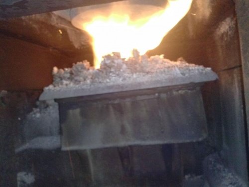

kilka spostrzeżeń po wypoziomowaniu pieca
  1. mam wrażenie że węgiel równiej wypiętrza się z palnika - problem zasypywania dalszego od podajnika boku uległ poprawie
  2. lepszy rozkład powietrza w palniku powoduje iż płomień teraz obejmuje większą część palnika - w powiązaniu z pkt. 1
  3. lepszy płomień wychodzący poza deflektor - umieszczony pod rusztem awaryjnym - omiata teraz swobodnie ruszt i bucha po komorze
  4. znany wszystkim problem rozchodzenia się powietrza w palnikach tego typu - zwłaszcza na małych mocach - uległ poprawie jednakże daleko jest jeszcze od ideału
  5. ustawienia z przed ... są do poprawy
  6. każda zmiana parametrów jest teraz jakby wyraźniej widoczna
walczę i nie poddaję się  :)

Kolego Timon zastosowalem sie twoich rad i widze efekty. Oczywiscie pozytywne. Przetestowalem rowniez juz wszystkie zakupione typy grochow i najlepiej wypada ekoret z katowic. Aktualnie przy ustawieniach
Co 56
Cwu 47
Podloga 31
Podawanie 5 s
Przerwa 55s
Podawanie w podtrzymaniu 10 s
Przerwa w podtrzymaniu 35 min
Tak samo nadmuch
Went w serw min 1, max 40
Nadmuch 10%, klapka ca 1cm
Piec pracuje bardzo stabilnie, w sposob plynny dochodzi do zadanej w okolo 25 min, w podtrzymaniu okolo 45 min.
Kopiec rowny, startuje w pracy z poziomu gory retorty.
Z 50 kg grochu mam niewiele popiolu (Wiaderko 1,5l, wczesniej bylo przeszlo 2 razy wiecej).
Jest troche spiekow koksowych, ale sprzedawca stwierdzil ze tak bedzie ze wzgledu na parametry opalu wiec z nimi nie walcze.
Temperatur spali (a raczej czopucha) mierzona na powierzchni rury kominowej (czekam na dostawe termometru) w pracy wynosi 85-95 st po 15 min pracy.
Zastanawia mnie jedna sprawa, przy tym opale zauwazylem znaczny wzrost temperatury na podajniku (aktualnie 55st, wczesniej max 45). Czy moze byc to spowodowane znacznym wydluzeniem przerwy podawania? Przy innych grochach wynosila 38-40 sek, teraz 55. Rowniez drzwiczki do retorty lapia wysoka temperature nawet 150 st. Wczesniej tego nie bylo, rozumiem ze ze wzgledu na kalorycznosc podniosla sie temperatura paleniska?
P.s. w poprzednim poscie troche sie pospieszylem z poziomowaniem pieca. Owszem na linii piec-podajnik jest poziom, ale nie sprawdzilem linii komin-piec. Jest spadek w trone drzwiczek, roznica tyl pieca-przod 1cm. Takze chyba sporo. Boje sie to ruszac zeby nie narozrabiac. Polaczenie komina i wyjscia z pieca chyba az tyle sie nie poddadza.
Tymczasem ciesze sie spalaniem okolo 13-14 kg na dobe, wiec przy temp 0 do -5 tragicznie nie jest. Zobaczymy przy duzych mrozach.

Min w serwisowym na 1 (tak bylo nie zmienialem) max 40, a nadmuch na 12(wczesniej byla zmylka). Jakos to dmucha, mam inna wersje niz ty, st48nk i wentylator rv12pk. Pozniej wrzuce zdjecia z pracy.
wynika z tego że mamy taką sama dmuchawę natomiast ster -TY ST 48NK /ciekawe co te NK oznacza/ a JA tylko ST48. dalej mnie jednak zastanawia te Twoje 11-12%. co prawda jam mam min. went. w serwis. 10 Ty natomiast 1.
a co powiesz nt. rozchodzenia się wiatru na palniku - gdzie ładnie i czy spieka?
poczekam na zdjęcia
Przy ustawieniu min serw 10 wentylator kreci szybciej niz na 1. Postaram sie wstawic foto bedzie wszystko jasne:-)
Moze popelbiam jakis blad wiec nie mowie ze jest super. Spieki drobne sa, ale wydaje mi sie ze to kwestia opalu. Sprzedawca to zapowiadal. Przy tym samym nadmuchu i innym, slabszym opale spiekow nie bylo az takich, ale za to przerwa duzo krotksza. Rozumuem ze mniej kaloryczny.
Poniżej zdjęcia.
Przy okazji zauważyłem że po wczorajszym czyszczeniu przechylił się deflektor.......
