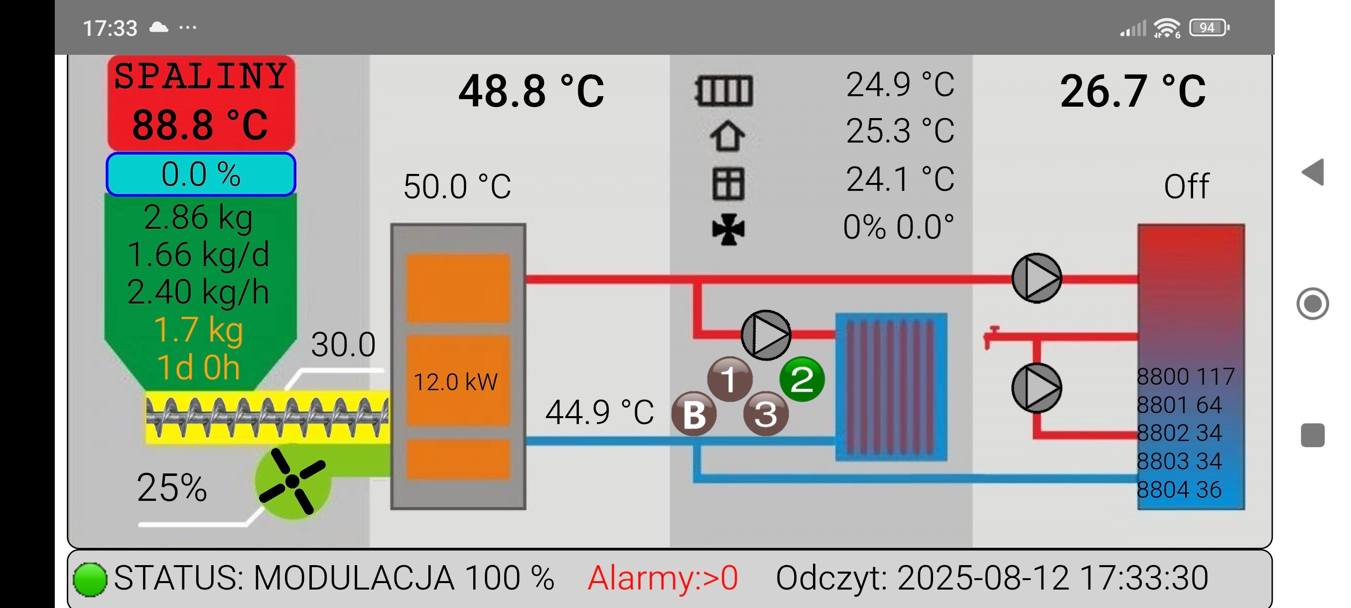

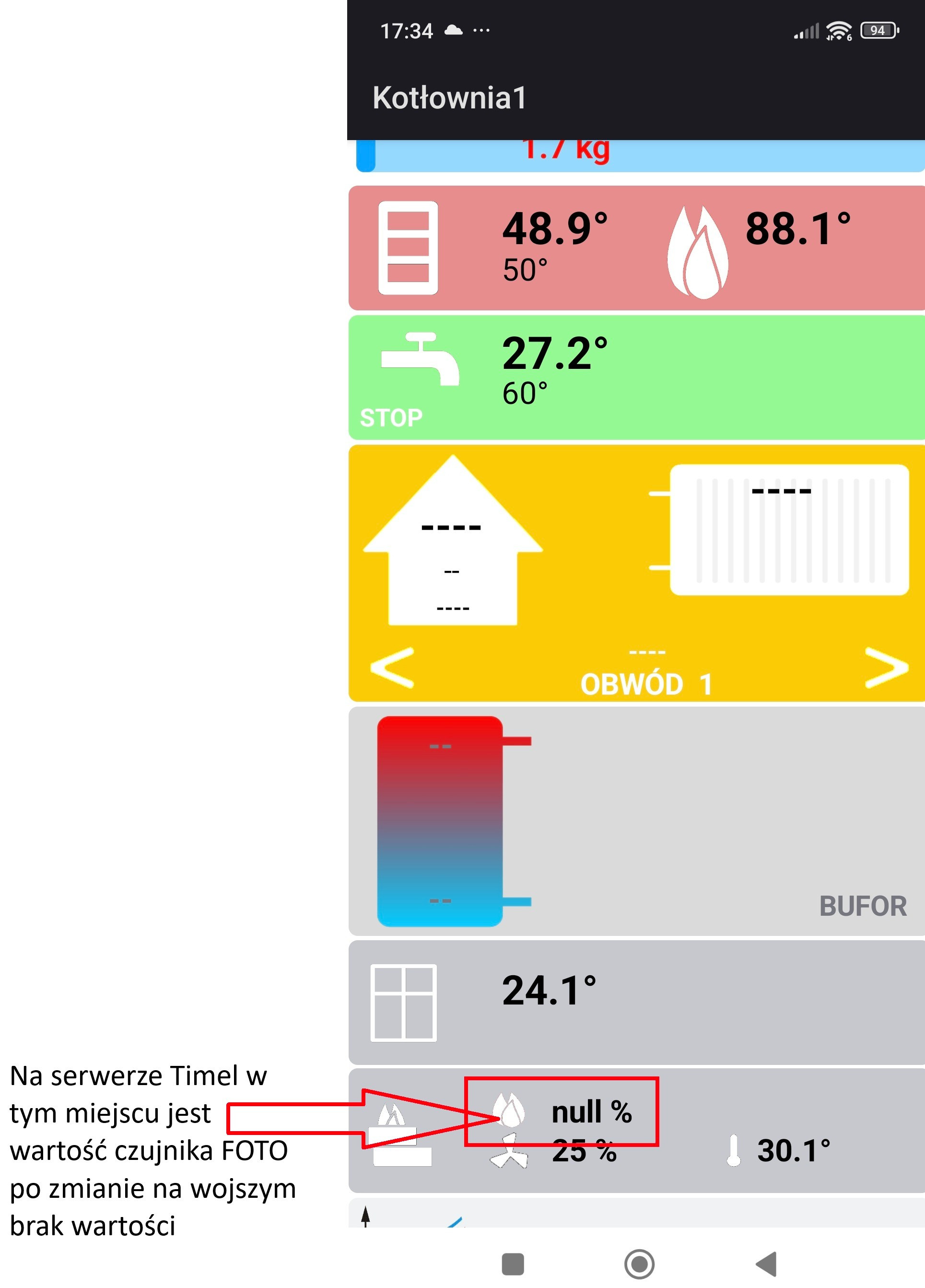

  2. Witam, @wojszym2244 , @carlo Czy do aplikacji wojszym2244 można dodać wartość czujnika FOTO ? Mam sterwonik SKZP 05 , palnik ecomat . W aplikacja TIMEL jak się wybierze server 46.242.128.17, port 88 to wartość czujnika FOTO pokazuje nad mocą dmuchawy ( na poniższym zdjęciu czerwony kawadrat), Jak się zmieni na server wojszym wartości już nie ma. Może można w palikacji wojszym dodać ta wartość w miejszce wartości tlenu, nie każdy używa Bragera. Może była by możliwość dodania w ustawieniach możliwość wyboru jaka wartość ma się pokazywać: Tlen czy FOTO? Z góry dziękuję za informacje Pozdrawiam Piotr
