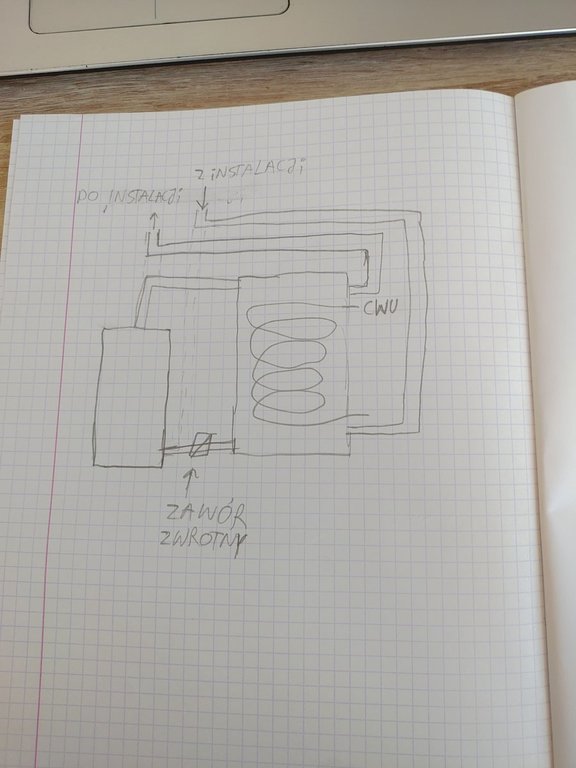

  1. Ja to bym to tak widział, stawiam bufor obok kotła kupuję rurę 2cala kilka kolanek zawór zwrotny, trochę rurek do CWU i podłączam. Ma to prawo działać czy za dużo zakrętów będzie.

  11. Witam potrzebuję porady jak podłączyć bufor ciepłą oraz instalacje by całość działało na grawitacji. Kiedyś Chris Zielonka zrobił mi taki schemat tylko: 1 Czy ta rura do naczynia wzbiorczego jest dobrze? 2 Po co mi tyle zaworków? 3 Po co mi zawór 3D skoro grzejniki są wysokotemperaturowe i jak nie mają min 70 stopni to w domu zimno? 4 Z tego co mi się wydaje to to obejście grawitacyjne bufa tak być nie może bo kocioł nie może być wpięty bezpośrednio do instalacji w myśl przepisów.? 5 Czy rury 2 cale wystarczą od kotła do bufora czy będzie za słaby przepływ wody ? A i chce wywalić całkowicie bolier CWU z łazienki i zamontować wężownicę w buforze.

  17. A nie prościej, zespawać bufor w środku ?
  18. I palisz w nim tymi paletami? Rozciekł się czy dlaczego go wymieniasz?
  19. A jakiej mocy potrzebujesz? A i bufor robiony jest tańszy niż bufor gotowy.
