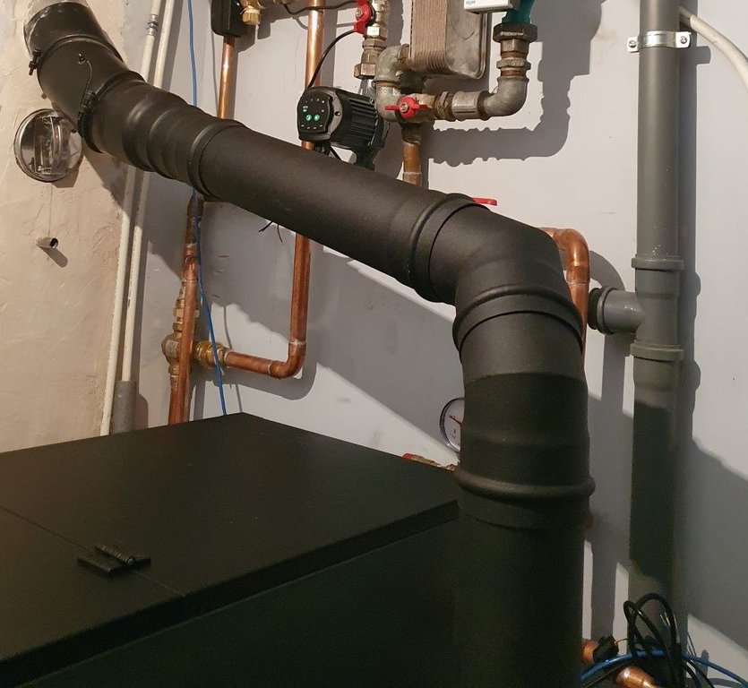

A kto mówi o oczyszczaniu/ samooczyszczaniu ? popiół nie wypełnia po prostu rury - grawitacja + wentylator nie dopuści do tego, oczyszcza się przez wyczystkę. Obrona na siłę prowizorki zaszkodzi marce Puławiak.

Akurat w tym przypadku jak na zdjęciu bardzo prosto (ja mam podobnie) zamiast kolanka 90 stopni - dwa kolanka 45 stopni, krótsza pionowa rura z kotła- odpowiednio skręcając na kolankach 45 st otrzymamy całą rurę pod kątem.

Po prostu trzeba unikać poziomych odcinków rur dymowych.

Tak znowu dużo nie brakowało. Co za problem wstawić ( przedłużyć )normalną wyczystkę do wkładu kominowego pomiędzy to denko a trójnik

Witam mistrza. Przypuszczam że kocioł zainstalowany perfekcyjnie jak to Puławiak - ale mi chodziło o tę dziwną wyczystko-skraplarkę która po szybkim zapełnieniu zablokuje przepływ spalin. Szybko zamontujcie wyczystkę na rurze z normalnym wybieraniem popiołu

asik187 widzę, że wprowadziłeś/aś korekte podawania trzeba poczekać i sprawdzić. Jeśli to denko na zdjęciu jest jedyną wyczystką to można ją przedłużyć kawałkiem rury to się nie będzie przesypywać do tej poziomej - kto to montował ?. Korekcję O2 ( z tego co wiem ale mogę się mylić) przeprowadza się na wolnym powietrzu, przy wygaszonym kotle i sonda musi być czysta i ciepła (nie zimna ani gorąca)

1. Proszę spróbować wpisać większą wartość w korekcji pelletu - zamiast obecnej 800g np.950 g. 2.Pozioma rura powoduje zbieranie popiołu - w instrukcji wyraźnie napisano o kącie 45 stopni aby uniknąć gromadzenia popiołu. 3.Wartość O2 przy wygaszeniu jest b.niska ( 20,1) - warto skalibrować sondę lambda.
