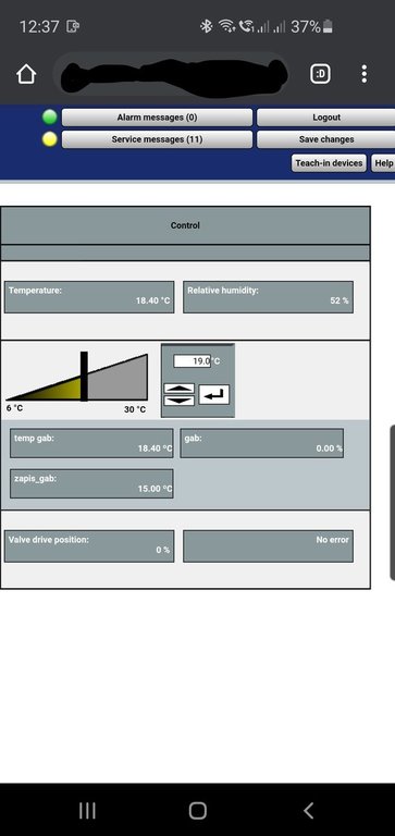

???? Nie mam stopu ???Z ręki to steruję okazjonalnie - grzaniem steruje Raspberry na podstawie skryptów z dokładnością do 0,1 stopnia dla pomieszczenia kontrolowanego - system steruje autonomicznie w zależności od pory dnia - w nocy pilnuje temperatury komfortowej w sypialni wyłączając ogrzewanie w salonie, w dzień odwrotnie. W przypadku temperatur dodatnich i braku konieczności grzania system wyłącza przepływ, nie ma możliwości przegrzania pomieszczeń - wtedy po osiągnięciu temperatury zadanej to kocioł się wygasi. System nie opiera się na temperaturze przepływu tylko steruje przepływem przez zawory i pompę. Mieszacz w przypadku zamknięcia głowic termostat. chyba miesza gorącą wodę z gorącą. Będę się bawił aby jeszcze zintegrować to https://github.com/motoz/PellMon/releases/tag/v0.7.0 Duńczycy chwalą. cyt.: "PellMon uses plugins to provide data about your burner. The most fully featured plugins are ScotteCom, which enables communication with a NBE scotte/woody/biocomfort V4, V5 or V6 pellet burner and NBEcom for the newer NBE V7/10/13 controllers. They give you access to all configuration parameters and measurement data, and also handles logging of alarms and mode/setting changes."

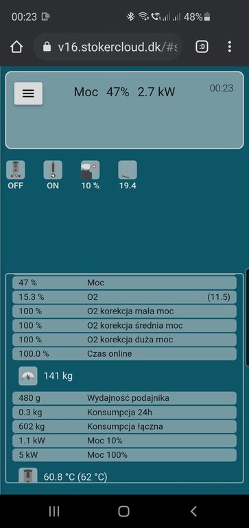

1.Jeśli ktoś poczuł się obrażony to przepraszam. 2.Fikcyjne wyniki ? - nie włamałem się na stokercloud, wyniki na screenie są autentyczne i były dostępne przez kilka godzin 3.Kombinowałem bo zostałem zmotywowany przez eliks i pospisz do osiągnięcia 100% 4.Wynika z tego, że dawka 6minutowa jest tylko potrzebna do prawidłowego wyświetlania zużycia.To sonda lambda i sterownik koła określa wymaganą do zapotrzebowania ( utrzymania temp. zadanej )- mocy. Jak sobie przeliczycie na podstawie chwilowego zużycia w menu zaawansowanym ( dla v16 - piszę to do posiadaczy kotła, nie dla obserwatorów ) wyjdzie wam dawka obliczona przez sterownik dla danej mocy. U mnie jak widać na screenach przy ok. 2,7 kW zapotrzebowanie wynosi ok.480g: - 480 x 250% korekty daje ok.1200 g ( mój pomiar 6min. to 1180 g) - 480 x 100% ( na moim screenie) daje 480g wydajności pojemnika. 5.Zapotrzebowania nie oszukasz ale można niegrzać lub mniej grzać pomieszczenia aktualnie nie wykorzystywane i z zaoszczędzonej tony pelletu zainwestować w termostaty i głowice. 6.Mam bardzo prosty układ kotła ale jak już pisałem steruję temperaturą zdalnie np. w pokojach włączam i wył. ogrzew. w zależności od potrzeb i przyzwyczaiłem domowników do zamykania drzwi.
- 1262 odpowiedzi
- opinie o kotle
- ustawienia
(i 2 więcej)
Oznaczone tagami:
Jak widać osiągnąłem 100% ale podawanie wtedy przy 10% wynosi 480 g czyli zdecydowanie mniej niż 1180. Nie zauważyliście że korekta 250% jest korektą na minus w stosunku do zważonej dawki 6min. A co wspólnego ma korekta O2 z zasypami ? - nic Proszę nie sugerować użytkownikom że dawka 6 min (u Kruq 1413g ) jest odpowiednia dla 10% mocy i proszę mnie nie nazywać szamanem gdy staram się pomóc. Niestety RTB 16V jest specyficznym kotłem i ja od miesiąca się go uczę - na pewno sobie poradzę.

2.Ma wpływ - pisałem wyżej - przeliczanie przez sterownik Tym co napisałem w błąd nikogo nie wprowadzam. Mam ten kocioł w odróżnieniu od tu piszących. 99 % użytkowników 16 kW na stokercloud ma pomiar 6 minutowy mniejszy niż kryzio - proponowanie zwiększania dawki jest wprowadzaniem w błąd. Koniec
