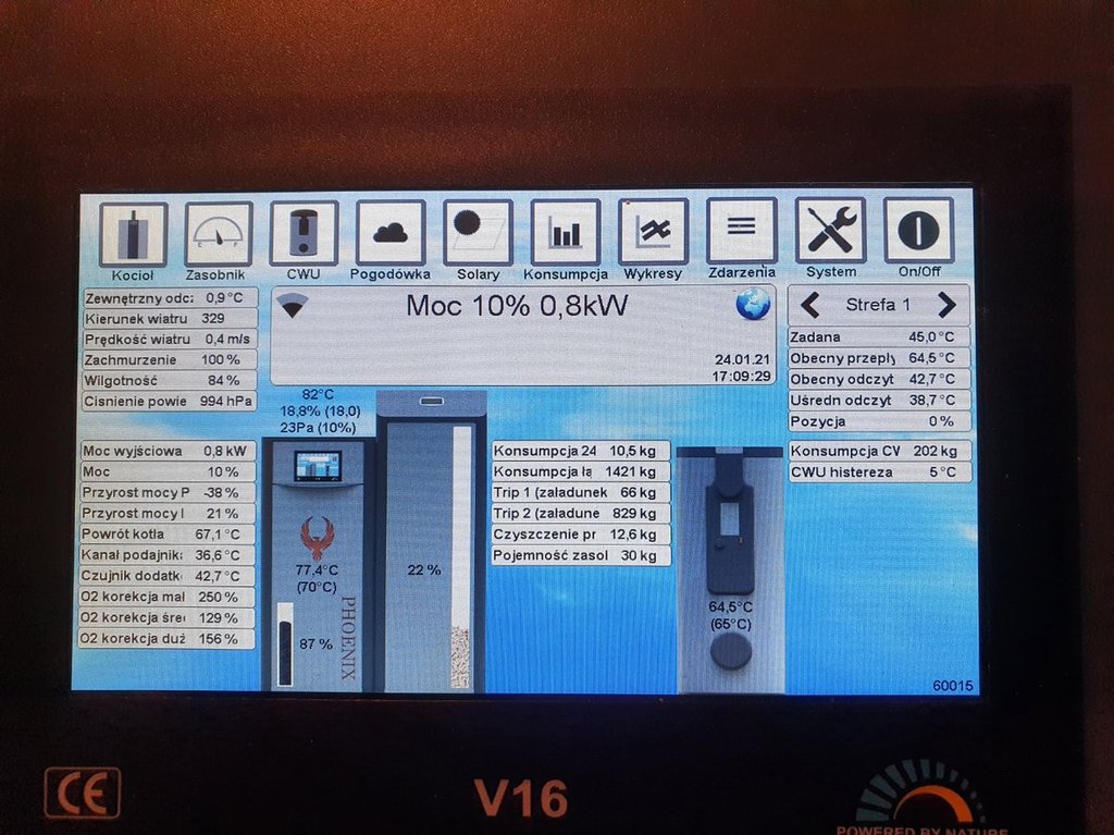

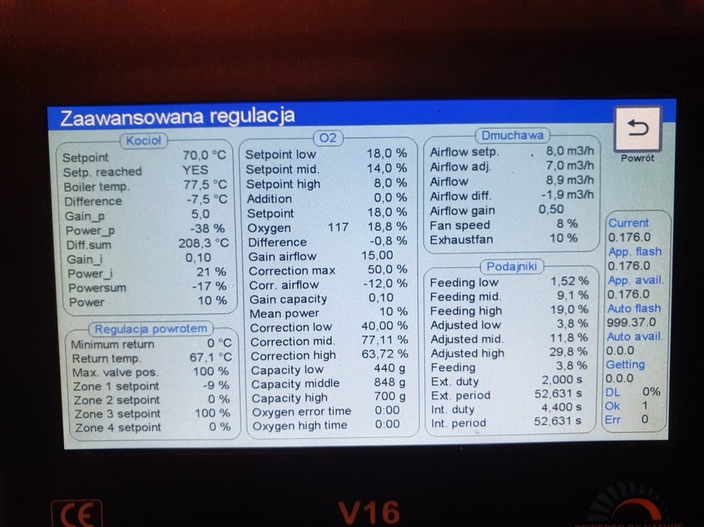

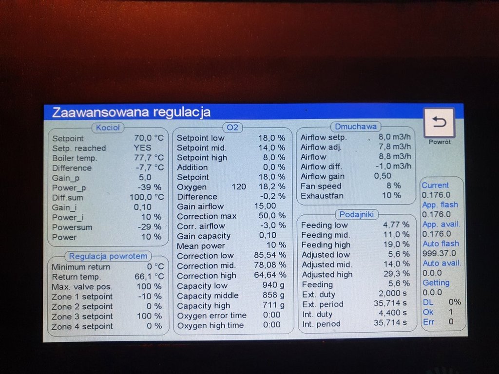

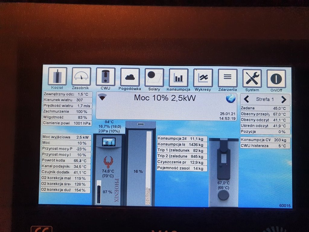

Pisałem już ż dla mnie nie jest istotne czy to 0,8 czy 2,5. Niewątpliwym jest że przy moim ustawieniu 0,8 pali mniej i nie przekracza temperatur ( nie wygasza się ) Przy testowym przestawieniu na 2,5 dwukrotnie przekroczył temperatury i się wygasił. Może to oznaczać że producent robi nas w balona i przy mocy pokazywanej jako 2,5 faktycznie pali 5 kW ?. Nie pytaj dlaczego temperatura jest taka sama bo nie wiem- tajemnica producenta i oświadczam że są to autentyczne screeny z kotła. cyt::Kol. Puławiak w "tamtym" temacie akurat fajnie opisał dostrajanie tlenow. Czyli jak się nie obrócisz tak... pellet z tyłu." - fair ? A z tym fajnym opisaniem dostrajania to nie przesadzajmy - wielokrotnie pytałem o zasady regulacji V16 i nie doczekałem się odpowiedzi.. 5% ? 0,8 kW feeding low 1,52 % przy 2,5 feding low 4,77 % przy 0,8 ext period 52,631s przy 2,5 -35,714s

Nie musisz wstawiam pliki - niech fachowcy przeanalizują różnice - dla mnie są oczywiste. 0,8 kW i 2.5 kW W obu ustawieniach pali jak dla mocy ok, 2 kW ? I proszę nie używać ironicznych określeń typu tamten temat bo pokazujecie swoją ignorancję i ...... ?

Nie widzę potrzeby podawania Tobie wydajności 15 minutowej - zwarzyłem pellet którym palę w ciągu 6 minut i to wprowadziłem. Przeczytaj o tych kotłach - wydajność podajnika nie podaje komputerek tylko wprowadza się wartość osobiście zwarzoną.

Nie znasz tego kotła - sonda lambda dba o płomień w tym kotle - brak płomienia - zatrzymanie kotła - poziom tlenu powyżej 20 przy 0,8 kW poziom docelowy O2 to 18% masz to na zał. powyżej screenie. W RTB waży się pellet przez 6 minut i to pisałem

To uważasz że pomimo ustawienia min. 0,8 kW mam 2,0 kW ? Jak miałem ustawioną moc fabryczną 2,5 to mi często się wygaszał bo przekroczył temp. zadaną + poprawkę powyżej.

Pisałem że nie wiem czy to 0,8 kW ale wiem że to najniższe ustawienie które nie powoduje zaniku płomienia i co najważniejsze przy małym zapotrzebowaniu nie przekracza temp zadanej i się nie wygasza. Jeśli to 2kW to jak to wygląda u użytkowników mających fabryczną moc min. 2,5 kW ? trener40 podawanie 6min. widać na screenie (1100 g)

1.Nie jestem pewien w 100% że to jest akurat 0,9 kW 2.Pewien jestem że przy tym ustawieniu kocioł zużył 0,5 kg pelletu w ciągu godziny ( na wykresie np. od godz.0.00 do 1.00 ) 3.Jest to w moim przypadku moc minimalna - dalsze zmniejszenie powoduje zanik płomienia - za mało podaje 4.Obawiam się że nikt na tym forum nie zna algorytmu spalania w tym kotle - tajemnica producenta i tak samo jak nie doczekałem się odpowiedzi w jaki sposób możliwa jest zdalna regulacja V16 przez serwis - jest to możliwe ? ja aby wyregulować muszę podejść do kotła 5.Jeśli dobrze rozumiem w moim przypadku : (screen) - 440g podawania na małej mocy x 250% O2 korekcja mała moc daje 1100g podawania 6min. - czyli w ciągu 6minut podaje przy mocy minimalnej 440 g pelletu rozłożone na 6 minut ? (440x250%=1100 g)
