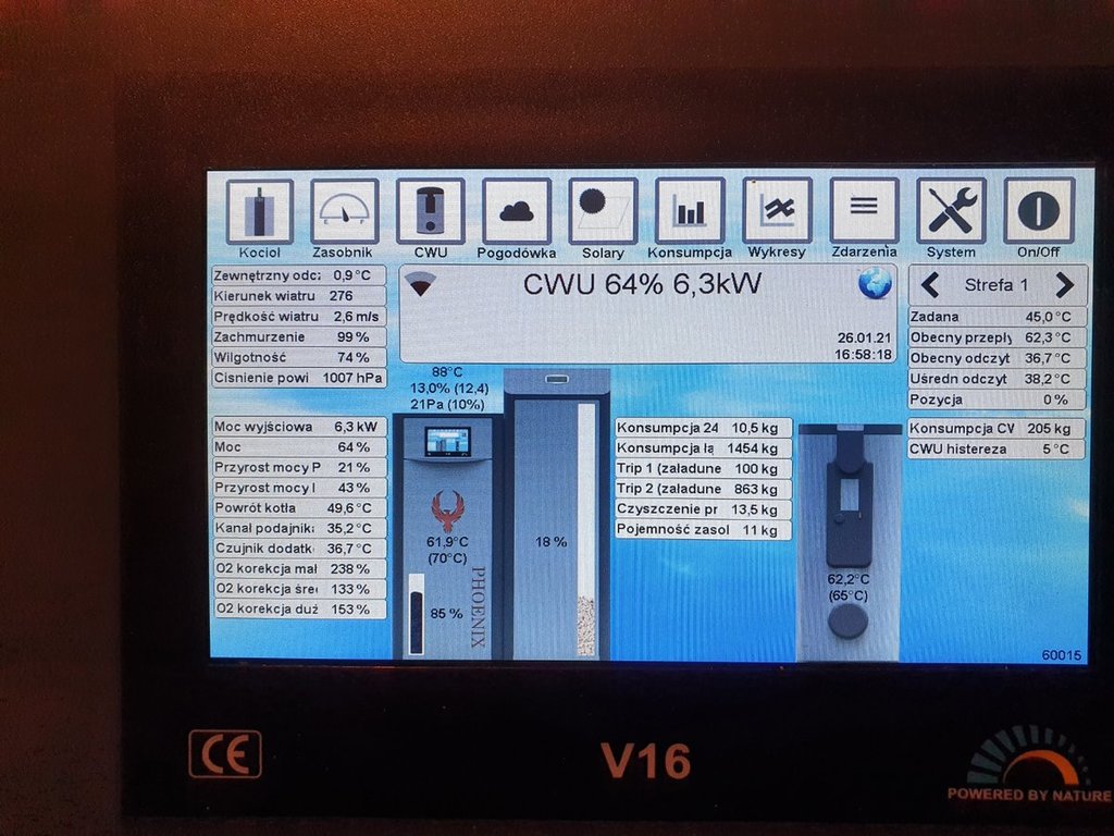

Nikogo nie chcę wprowadzać w błąd - jeśli tak jest to przepraszam. To co napisałem o Denso wynika z porównania kotła marszy z tym: http://v16.stokercloud.dk/#nektariet z sondą Denso - oba kotły mają to samo oprogramowanie 16.0000.193 - dlatego napisałem: "jeśli się nie daje skalibrować to należy je wymienić na 12v denso (sterownik obsługuje). Problemem marszy nie jest ilość spalonego pelletu ale to co wsypuje się do popielnika - problem z sondą Jak to napisano w sąsiednim temacie tego forum : "Technologia fumus kontroluje przepływ powietrza w całym kotle a w połączeniu z sonda lambda i najnowszemu programowi potrafi skutecznie zgadnąć ile rzeczywiście jest paliwa na palniku a nie ile nam się zdaje i dzięki temu osiąga perfekcyjne dozowanie i spalanie. Przy czym jest to coś więcej niż zwykłe wykorzystanie przepływki dla pomiaru ilości powietrza jak to mają niektóre urządzenia, włosi, windhager itp. Narazie to obserwuję ale wydaje mi się, że technologia Fumus bije na głowę kotły z czujnikiem temperatury płomienia i czy przepływu." A niektórzy z uzytkowników wyłączają sondy i kotrolę przepływu. I naprawdę potwierdzam - ten kocioł to mercedes ( przynajmniej dla mnie)

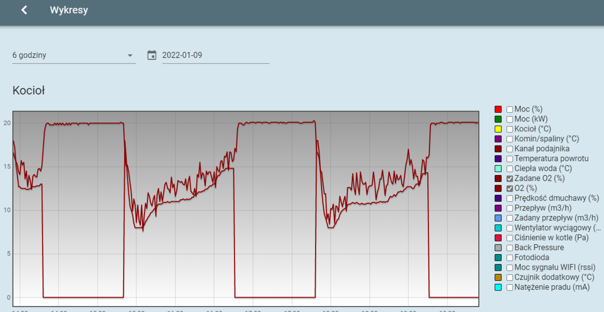

1.Jeśli wg Ciebie jest ok. to spoko ale ja pisałem o sinusoidzie {średnia wartość o2 jest równa oczekiwanej -u Ciebie zawsze dużo powyżej} a na wygaszonym jest ledwo 20,1 - błąd 2.Czyszczenie co 10-15-20 kg też nie wpływa na spalanie. 3,Sprawdź swoją pogodówkę = przy temp.22 st jest 100% mocy a przy 22,1 -0% mocy co powoduje ciągłe gaszenie i rozpalanie 4.Korekcja pelletu z reguły jest niższ 15 % od podawania.

3x250 to błąd. Wykonaj kalibrację i/lub ew. wyczyść przewody dymowe. Spójrz na swój wykres - nie ma "sinusoidy" wartości o2{ o2 zawsze powyżej wymaganej i o2 na postoju to20,1)

Dwa kotły na forum z sondą lambda 15 v i dwa problemy z kalibracją/niesprawną sondą - obie sondy nieskalibrowane albo do wymiany. U "marszy" na postoju sonda wskazuje 21,6 % tlenu a wartość w kalibracji to 147 ( u heraket 144 ) Jeśli się nie daje skalibrować to należy je wymienić na 12v denso (sterownik obsługuje). Niektórzy przy innych kotłach dopłacają duże pieniądze za sondę.

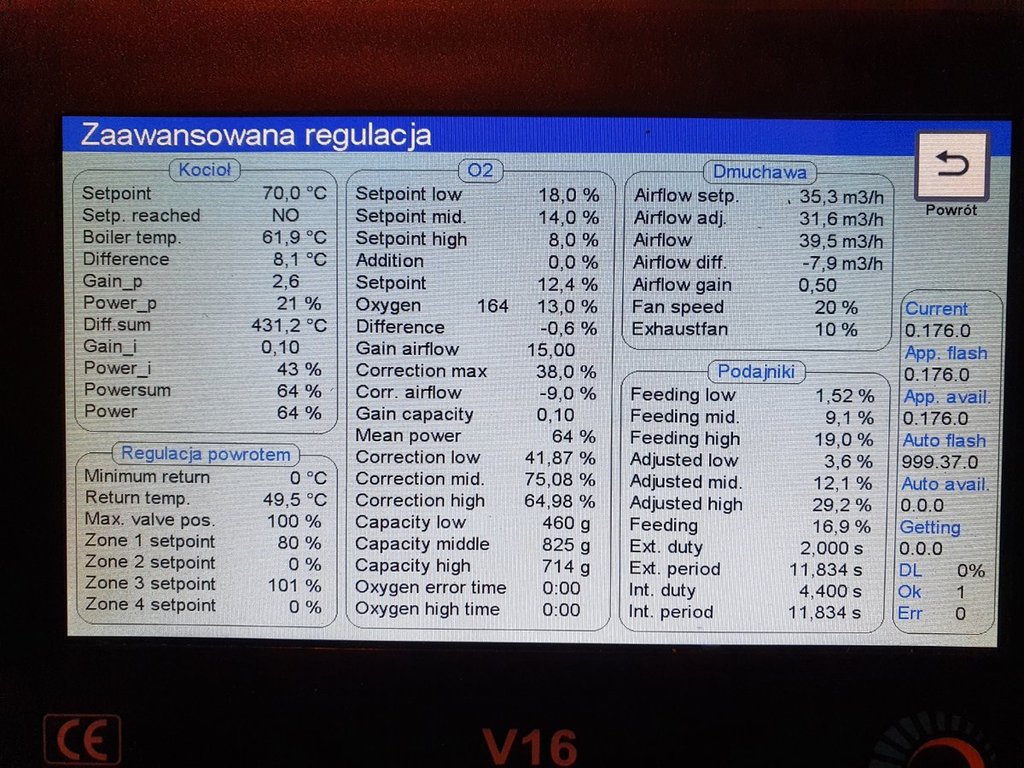

Procedura kalibracji jest Twoja autorska czy gdzieś to wyczytałeś ? Dotychczas byłem przekonany, że kalibrację przeprowadza się inaczej i "na wolnym powietrzu" Wartość O2 w kalibracji 144 jest rekordowa i moim zdaniem błędna - porównaj z innymi v16. Uparłeś się na fotodiodę - istotą regulacji V16 jest sonda lambda, która "steruje płomieniem" tzn. dobiera obroty wentylatora i dawki paliwa. A poza tym widzę, że masz wersję 16.0000.196 a nie 180 - tak było od zakupu ? Coś jest nie tak z Twoim kotłem- moc 100% (10kW) a temp 55 stopni na 70 zadanej. Problemem mogadish była jest/była pogodówka.

A dokładnie 20,946 chyba jeśli dobrze pamiętam z podstawówki. Z tego co wiem w RTB z sondą powinna wynosić ok. 20,5-21,0 ( na wygaszonym kotle ) Regulacją sondy jest jej kalibracją - sonda a właściwie sterownik uczy się jaka jest wartość bazowa tlenu do późniejszych korekt- błędna ( a właściwie jej brak ) kalibracja powoduje błędy w regulacji spalania ( jak w samochodzie )
