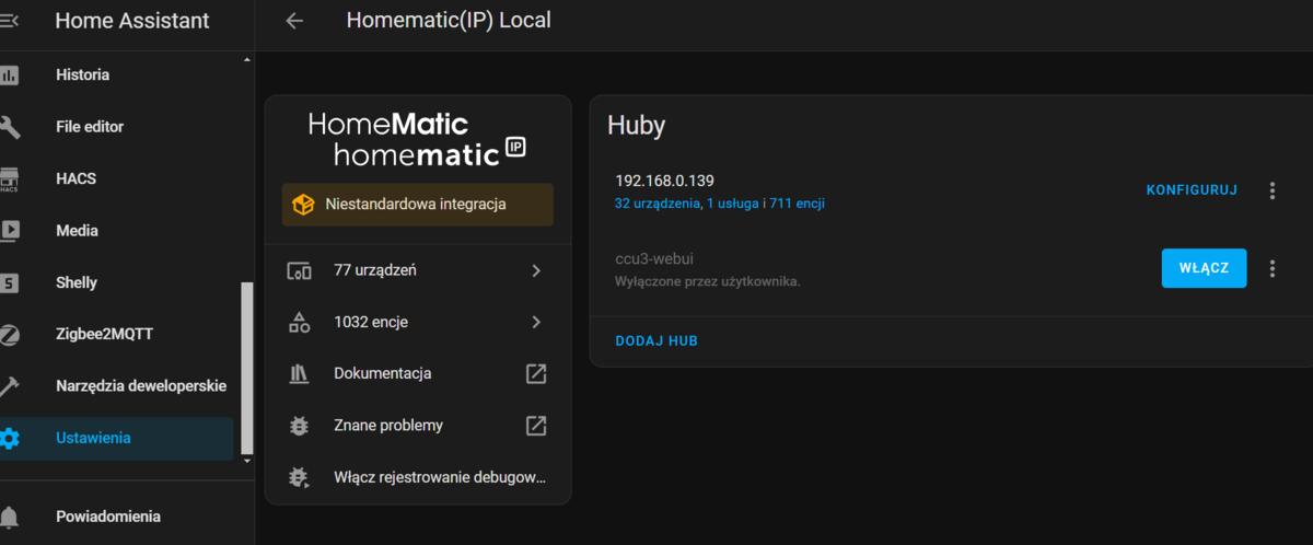

Nie, wgrać na ccu3 homeassistanta i zainstalować w nim integrację homematic albo dokupić na aukcji ccu3 (jest tam normalny raspi3) i mieć dwa niezależne systemy (ja tak mam)/ Z kopii systemu (z kompa) na karcie zawsze przywrócisz/

Jak masz ccu3 to postaw homeassistanta na ccu3 - będziesz miał bez inwestycji 2 w 1 : HA i raspberrymatic

Jak już pisałem w tym temacie moja instalacja jet b.prosta-bez mieszaczy, zaworów itp. - steruję tylko pompą za płytowym wymiennikiem ciepła na kaloryfery i ogrz.podłogowe. Do sterowania pompy i termostatów używam skryptów w webUI rasberrymatic. Obecnie nie mam podł. urządzeń HM IP tylko zwykłe homematic i zawory zigbee z zewnętrznym pomiarem temperatury. cyt.:"Ok.samo sterowanie/integracja z homeassistant to nie problem" - na czym masz postawionego homeassistanta?

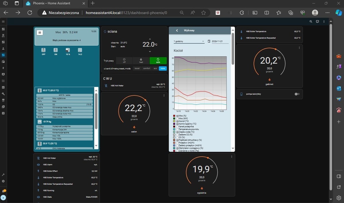

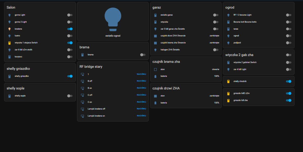

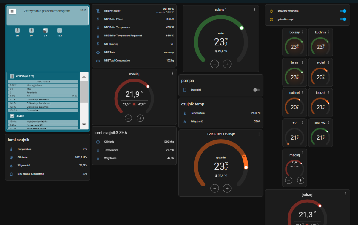

Tak wygląda integracja z HA - pełen dostęp z Windows, androida lub nawet z NS Panel Sonoffa a tak sterowanie światłami w domu i ogrodzie Komfort i oszczędność - ilość ciepła potrzebna do ogrzania całego domu ( jeden termostat ) jest większa niż przy termostatach w każdym pokoju ustawianych na podstawie harmonogramu/skryptów.

Widzę, że cały czas walczysz z "temperaturą osiągniętą " - zwiększ różnicę powyżej do 20 st, temp zadana na 70 lub lepiej 65, zmniejsz moc min. do 1kW a różnicę poniżej np.5 st. U mnie kocioł phoenix 16 kW, temp zadana 65, róznica powyżej 20, ustawiona moc min. 0,9 kW. Każdy kaloryfer jest sterowany oddzielnie i ogrzewanie jest ograniczane w pokojach nieużywanych w danej chwili - np. sypialnia. Całość sterowana przez Raspberrymatic i tak to wygląda w Homeassistant.

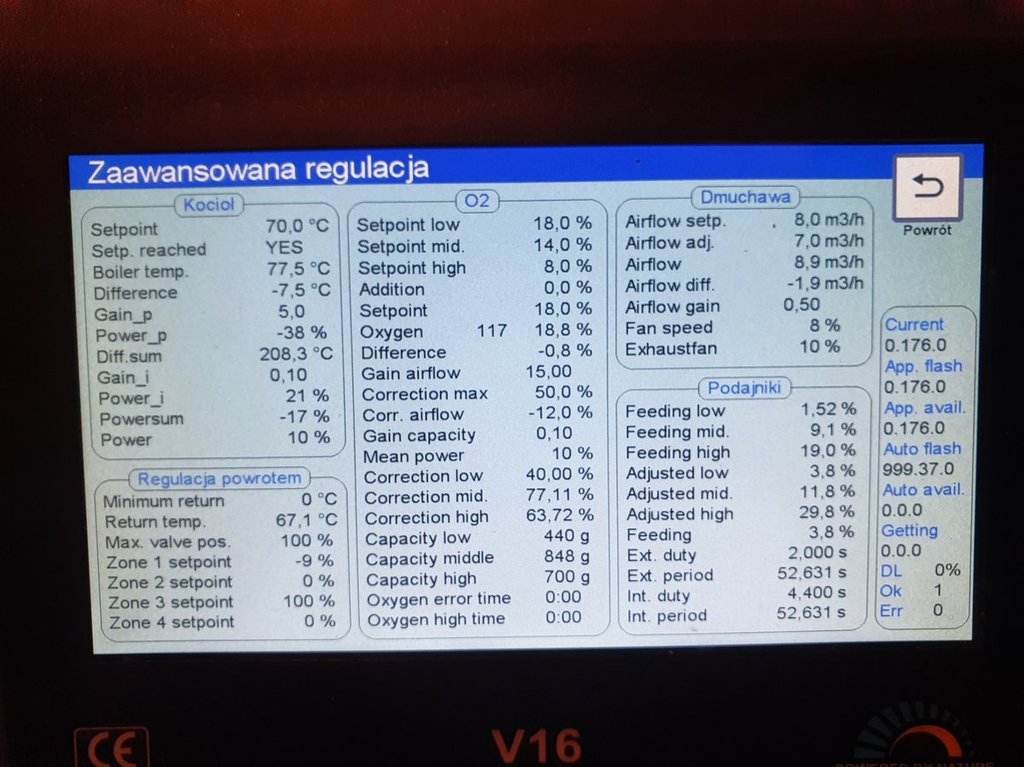

Jeśli kalibrowaliście zgodnie z instrukcją ( dla sondy Denso ) a nie dla sondy 15V to kalibracja jest błędna. Kilka podstawowych nastaw- w tym podawanie 6min wprowadziłeś jednocześnie - należy wprowadzać pojedynczo i odczekać na ustabilizowanie kilkanaście godzin. Jeśli zważona ilość wynosi 1050 g to taką ilość należy wprowadzić a nie strzelać 1200, 1500 czy 1460. Cytat z instr str17: " Opis przebiegu procesu spalania w kotłach Fenix z technologią Fumus: W kotłach na pellet rodzaj, granulacja i marka paliwa a także sposób podawania wpływa na tempo z jakim paliwo dociera na palnik, co w rezultacie wpływa na spalanie. Kocioł Fenix wykorzystuje wstępne informacje o zważonym pellecie a także informacje odczytywane na bieżąco. Pomiary takie jak: Przepływ powietrza, Ciśnienie w kotle, Ilość tlenu po spalaniu, pozwalają wyliczyć prawdziwe bieżące tempo z jakim pellet trafia na palnik oraz pozwalają ustawić odpowiednio dmuchawę tak by spalanie i przepływy spalin w kotle zawsze były idealne. Kocioł nie poddaje auto-regulacji licznika spalonego pelletu. Jeśli mierzona ilość spalonego paliwa nie pokrywa się ze spalaniem rzeczywistym może to oznaczać, że kocioł wkłada dużo pracy w proces regulacji spalania (np: z powodu za dużego lub za małego ciągu kominowego) Można to skorygować używając korekcji pelletu (pod funkcją próba 6-minut). Zmniejszając korekcję pelletu możemy przekazać informacje do kontrolera, że w rzeczywistości powinien pokazywać mniejsze spalanie. Analogicznie, zwiększenie korekcji pelletu spowoduje wirtualne zwiększenie ilości spalanego paliwa dla każdej godziny i dnia pracy." Proponuję wezwać serwisanta z Enecomu (nie wirtualnego) aby sprawdzić podłączenia wentylatorów i sondę. Tak mi się teraz skojarzyło : czy sonda ma zamontowany dystanser ?

Tak to piec super nowoczesny - wystarczy zważyć pellet i skalibrować sondę . Tylko, że zważyłeś pellet - wyszło 1050 a wprowadzono do sterownika 1200g - dlaczego ? Sonda albo zanieczyszczona albo nieskalibrowana ( może bez dystansera ?) - na stokercloud wymagane O2 : 17,0 jest 18,9. I co najważniejsze wszelkie zmiany nastaw wymagają czasuuuuuu na ustabilizowanie parametrów ( kilka, kilkanaście godzin ) Wartość zadana O2% przy 50% mocy z mojego załącznika : 12-16% tlenu u ciebie ustawiona na 11%. I z tego m.in. względu pali o wiele za dużo i popiół jest tragiczny.

Do piszących nowych użytkowników v16 : 1.v16 tym się różni od v13, że nic się nie ustawia poza zważeniem pelletu, ewentualnym oczyszczeniu i skalibrowaniu sondy lambda (denso lub 15v)i ustawieniu wymaganego poziomu O2.Proszę przeczytać cały ten wątek forum - poruszane problemy były wielokrotnie poruszane 2.Do wonski : - wątpię żeby faktyczny instalator Enecom zmienił ilość pelletu w wydajności podajnika ze zważonego 1200 na 1700 ( na jakiej podstawie ) - sprawdź kalibrację sondy - 96 znacząco odbiega od innych v16 z sondą 15v - kiedyś pisałem tutaj jak przebiega praca sterownika w v16 przzy regulacji O2. - macie kotły v16 z technologią FUMUS. - podstawą jest obserwacja popiołu, - zważone 1050 wprowadzane 1200 i ...1700 - sterownik wariuje. sonda 15v lambda.pdf O2-KONTROL-14.12.15-low-ENG.pdf
