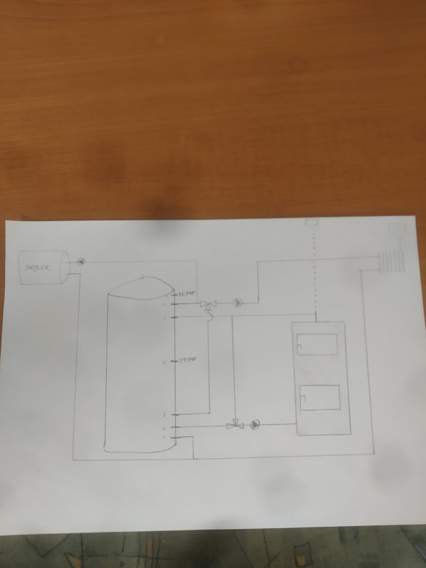

U mnie faktycznie trzeba dołożyć grzejników. Przykręciłem zawór za buforem, teraz według termometru idzie na grzejniki 50. Bufor szybko sie nagrzal
- 5290 odpowiedzi
- MPM DS
- instalacja buforowa
- (i 4 więcej)
No bufor na pewno mam za mały. 850 l to max co mogło mi wejść do piwnicy. Ale i tak na pewno lepiej jest z takim niż bez już nawet pomijając przepisy. Zastanawiam się tylko czy wymiana grzejników skróciła by czas nabijania bufora i wydłużyłaby czas korzystania z niego

A jak to jest z tymi grzejnikami żeliwnymi które wszyscy tak chwalą. U mnie są takie na parterze i piętrze. Bufor jest ciężko naładować bo wszystko pochłania instalacja. A jak się naładuje to i tak po wygaśnięciu kotła bardzo szybko się rozładuje. Na instalacje z bufora idzie 60 stopni. Może lepiej te grzejniki wymienic na jakieś inne, z mniejszą pojemnością wody.

Ja pale na maksa a to cieplo w buforze mimo wszystko nie chce sie odkładać. Niezbyt dobrze ocieplony budynek, duzo wody w instalacji, grzejniki żeliwne. To co sie odłozy po zaprzestaniu palenia bardzo szybko zostaje wykorzystane. Przy rozpalaniu bufor ma 45 stopni, trzeba ostro palic przez godzine zeby mozna bylo puscic na grzejniki

Z niewygrzanym domem to i ja mam problem. Tylko jak go wygrzać jak zawór trzydrogowy termostatyczny puszcza na instalacje max 60 stopni. Stara instalacja momentalnie wysysa bufor a grzejniki muszą być gorące żeby w domu zrobiło się ciepło. W domu jestem tylko wieczorami, nie ma mozliwosci ciaglego palenia. Wymiana tego zaworu na trzydrogowy mieszajacy z silownikiem cos zmieni ?

Też miałem problemy na początku. Bufor musi być dobrze ocieplony ale o tym nie trzeba chyba pisać. U mnie się pompka na powrocie włącza przy 65 i na początku chodzi na pierwszym biegu, po pewnym czasie, jak już się wszystko nagrzeje przełączam na auto lub drugi bieg. Na instalację puszczam jak już się bufor trochę nagrzeje bo zimna woda z powrotu wychładza piec, nawet z tą ochrona powrotu
