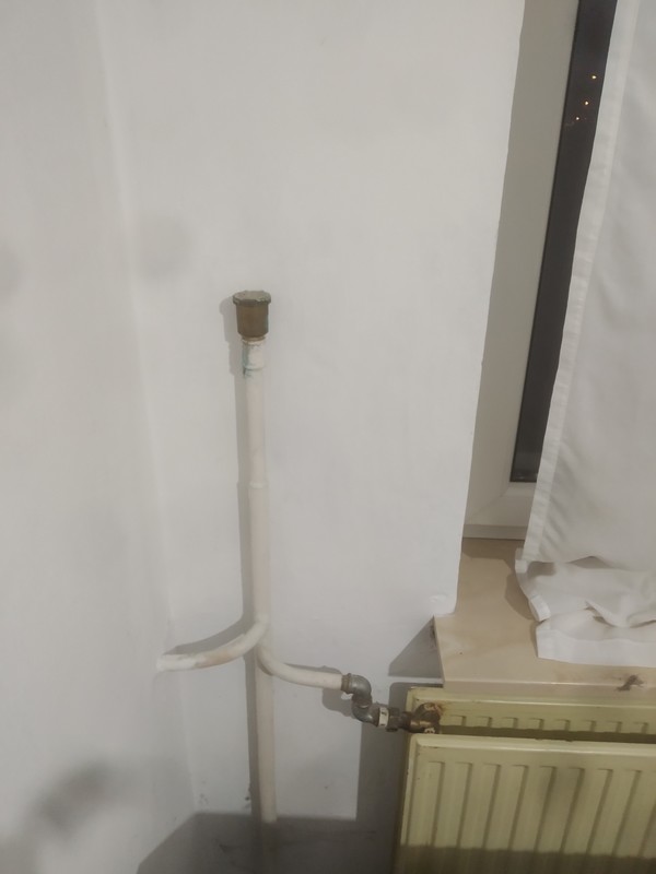

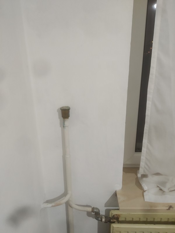

Regulacja instalacji grzejnikowej CO Problem z instalacją
maffer odpowiedział(a) na maffer temat w Instalacje CO i CWU
I jeszcze jedno pytanie. Nie mam możliwości doprowadzenia rurki bezpośrednio z kotla do naczynia przelewowego nad ostatnim grzejnikiem. Można/ trzeba dać drugie w innym miejscu ? -

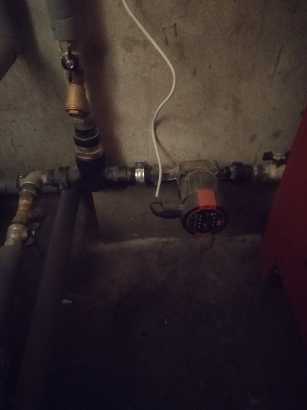

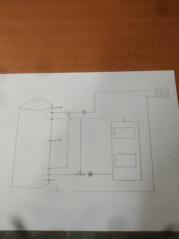

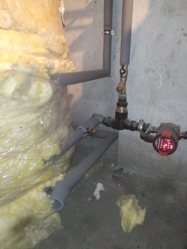

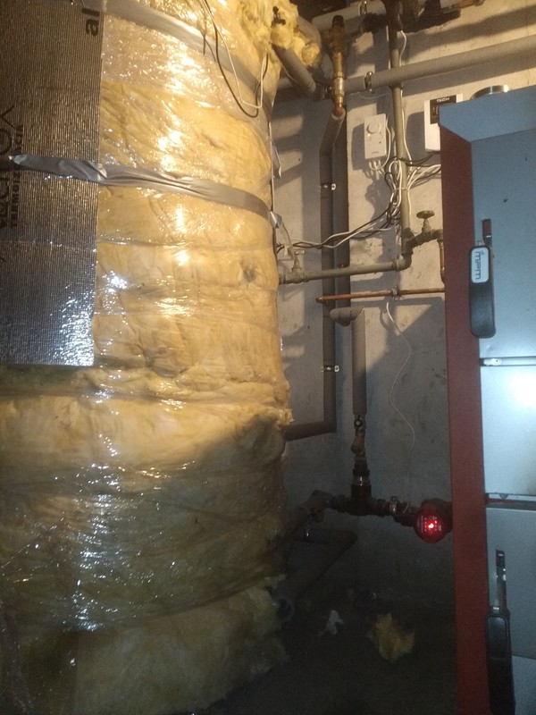

Czyli rurę idącą od dołu zaworu trzeba wpiąć do powrotu z instalacji a w jej miejsce pod nr 3 w buforze wsadzić termometr, reszta bez zmian ? A można tam ewentualnie powrót z cwu ? -

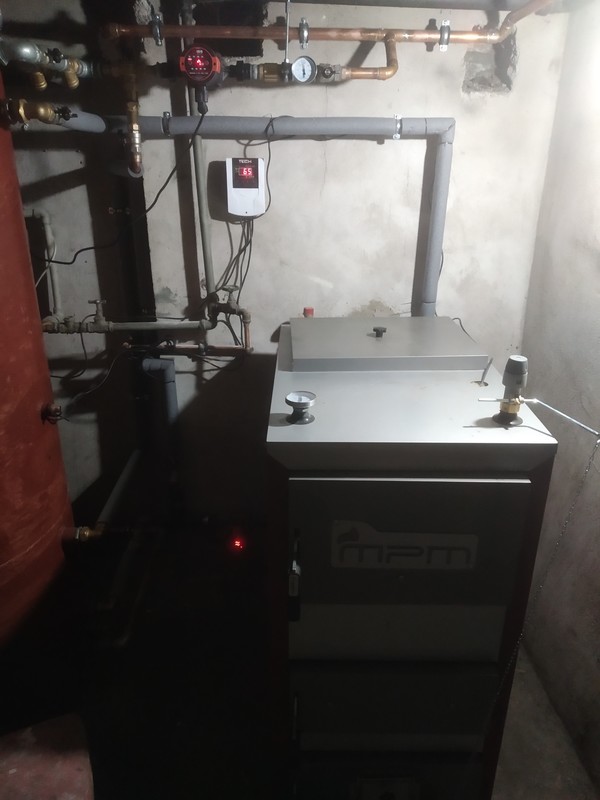

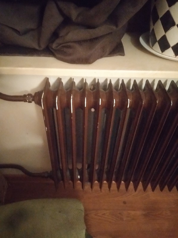

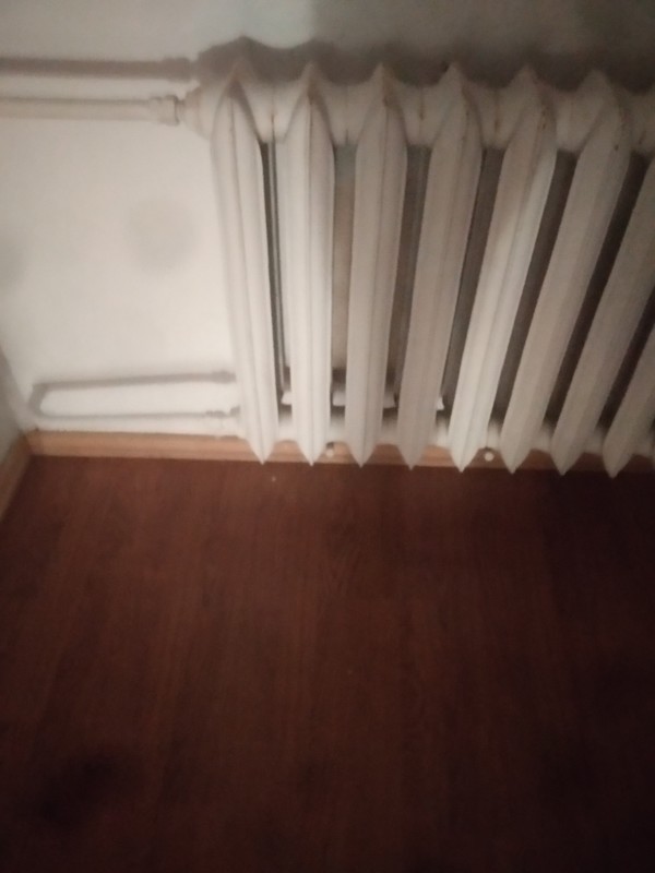

Nie wiek skąd bierze zimna wodę. Rurka w dół prowadzi na dół bufora Najgorsze jednak jest to że w domu jest zimno. Na kotle średnio 80 stopni, bufor nagrzany i niby na tym termometrze za pompka tem. wysoka ale to tak nie idzie na dom. Pompka na trzecim biegu a grzejniki długo się nagrzewają i nierówno grzeją. -

Ja się na tym nie znam, tak mi zamontowali i miało być dobrze. Jakie zabezpieczenie ? -

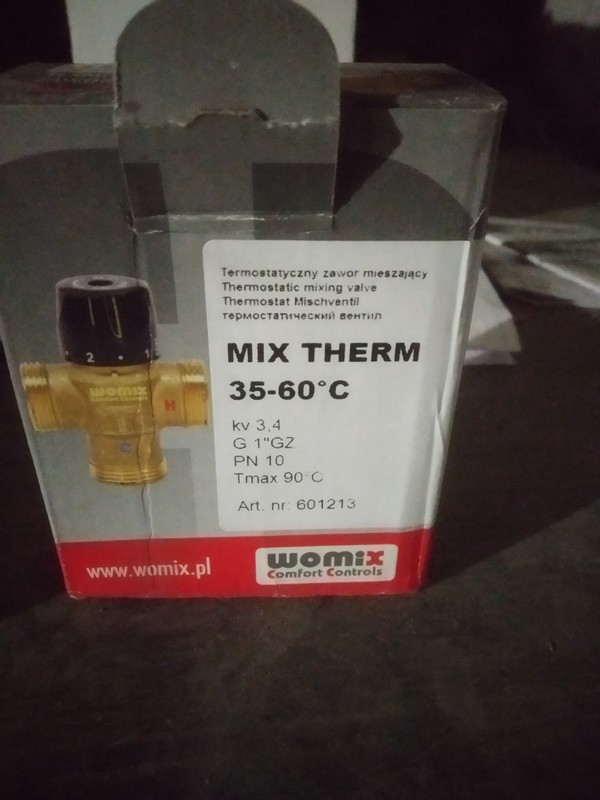

Nie ma siłownika zaworu i nie ma sterownika. Jest tylko regulacja pokrętłem i niby możliwość ustawienia tym temperatury jaka ma iść z bufora na instalację. -
maffer opublikował(a) temat w Instalacje CO i CWU

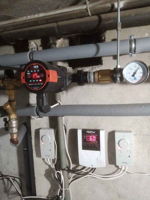

Witam, za buforem zamontowany mam trzydrogowy termostatyczny zawór mieszający womix z regulacją temp. 35-60 ale coś nie działa bo regulacji nie ma praktycznie żadnej. Za pompka temperatura 60 stopni, w miarę nagrzewania się bufora rośnie do prawie 80, żadne ustawianie nic nie zmienia -

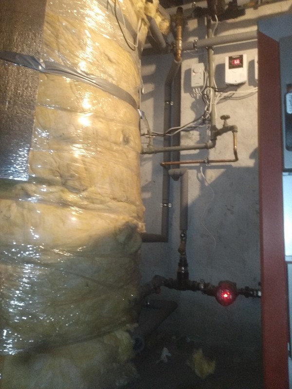

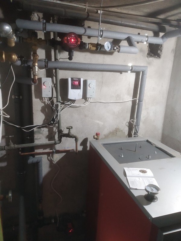

Tak to teraz wygląda. Te sterowniki są beznadziejne, pompka na powrocie rusza przy 55 stopniach na kotle. Włącząm ja ręcznie jak dobije temp do 70-80 stopni ale dosyć szybko spada. Na górze bufora temp .zatrzymuje się na 60 stopniach i powoli rośnie na dole

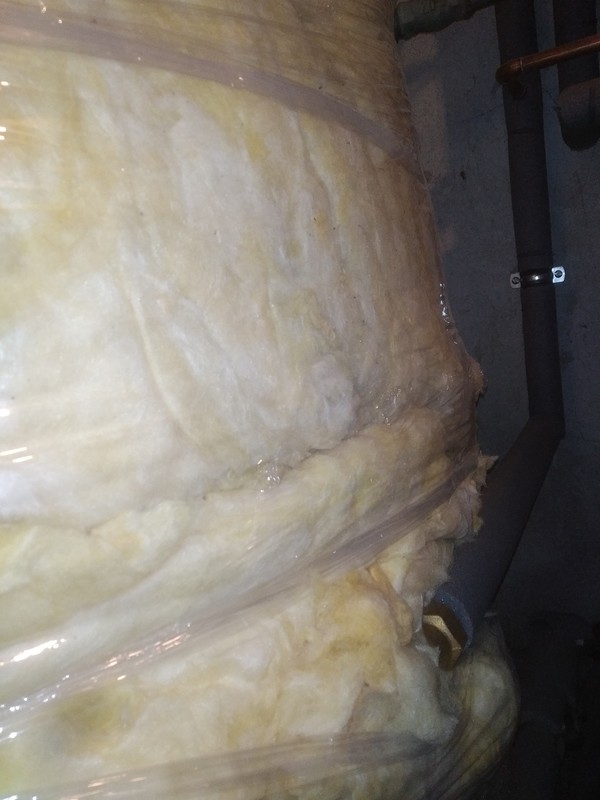

Mam wrażenie że ten bufor mi wogole nie działa. Góra nagrzewa się max do 60 stopni, na bieżąco ciągnie wszystko instalacja. Po ustaniu palenia kaloryfery szybko robią się zimne

Grube rury, grzejniki żeliwne. Teraz przerwa w paleniu. Mam jeszcze nieocieplony bufor i ciepło szybko ucieka. Pompka się włączala przy 45 stopniach i chyba przez to nie można było zrobić temp. na piecu. Za kilka dni napisze coś więcej

U mnie coś jest chyba nie tak. Przez pierwsze trzy godz. nie da się podniesc temp. powyżej 60 stopni. Dopiero jak się bufor nagrzeje to szybko rośnie. Prawa strona kotła jest wilgotna i może mi się wydaje ale tak jakby puchnie

Przy rozpalaniu nie było żadnego problemu. Tuba z kartonu, na to cienkie kawałki drewna i wszystko idzie w palnik. Cos nie tak mam z miarkownikiem. Temp ustawiona na 80 a przy 60 klapka zamknięta i muszę uchylać drzwiczki. Ogólnie ciężko zrobić wysoka temp. na piecu, może dlatego ze wszystko było zimne. Bufor 850 litrów i dużo wody w instalacji
