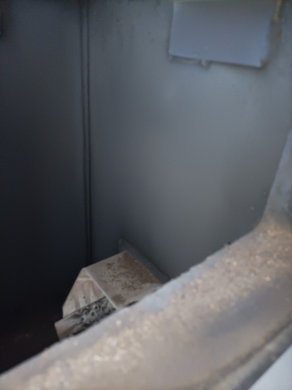

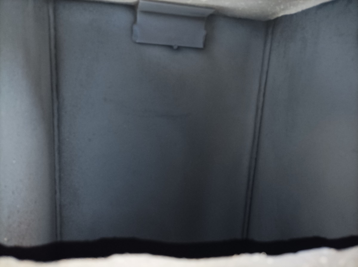

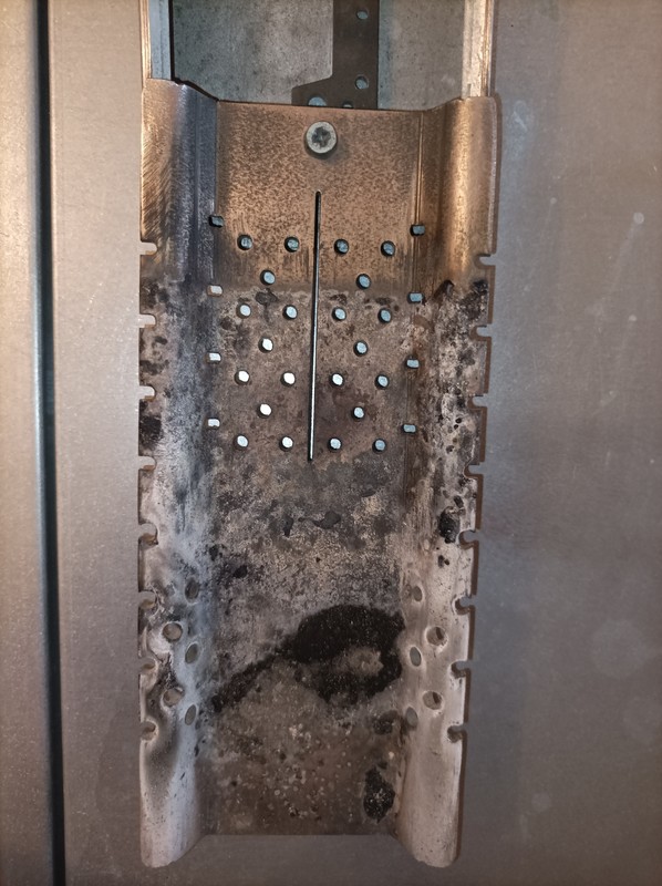

  17. VIP 20kw w kotle ogniowo eko pellet 18kw z buforem. Praca na 18kw. Tlen 7-9%. Po spaleniu ok 300kg. Kocioł już lekko przybrudzony. Po wyczyszczeniu temp spalin powinna być ok 10st niższa. Komora popiel, popiół mąka oprócz dość sporej ilości małych grudek. Pellet lekko się spieka. Premium sellection od biomasy. Moim zdaniem średni. Kaloryczny ale trochę się spieka. Ogólnie wszystko śmiga 🙃

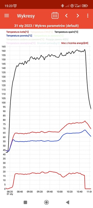

  22. Czy generowanie mocy chwilowej przez kocioł wygląda tu poprawnie? Czujniki jednakowe o tych samych długościach przewodu, umieszczone są w kapilarach zanurzonych w strumieniu wody na rurze zasilającej i powrotnej, skalibrowane między sobą. Wydajność podajnika przy tym pellecie waha się między 14.9, a 15.8kg/h. Wg deklaracji producenta co do kaloryczności paliwa to przy podawaniu 4.6s w cyklu 20s przy tej rozbieżności w wydajności podajnika palnik generuje między 17.5, a 18,5kw.

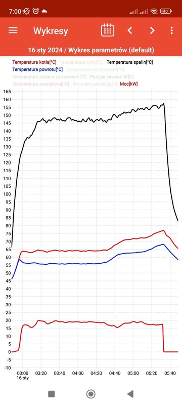

  24. Z racji podgrzania wody w basenie można było ustawić kociołek już na zimę. Praca około dwóch godzin na 80% mocy palnika czyli 16kw. Z wyłączoną funkcja autoczyszczenia. Przy zasilaniu 65 powrót 60 temperatura spalin ok 130st. Wygląda to tak i wg mnie jest spoko.
